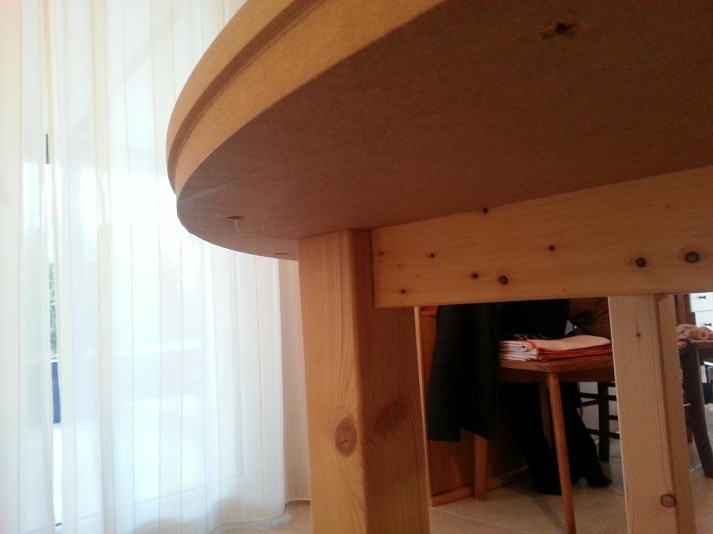

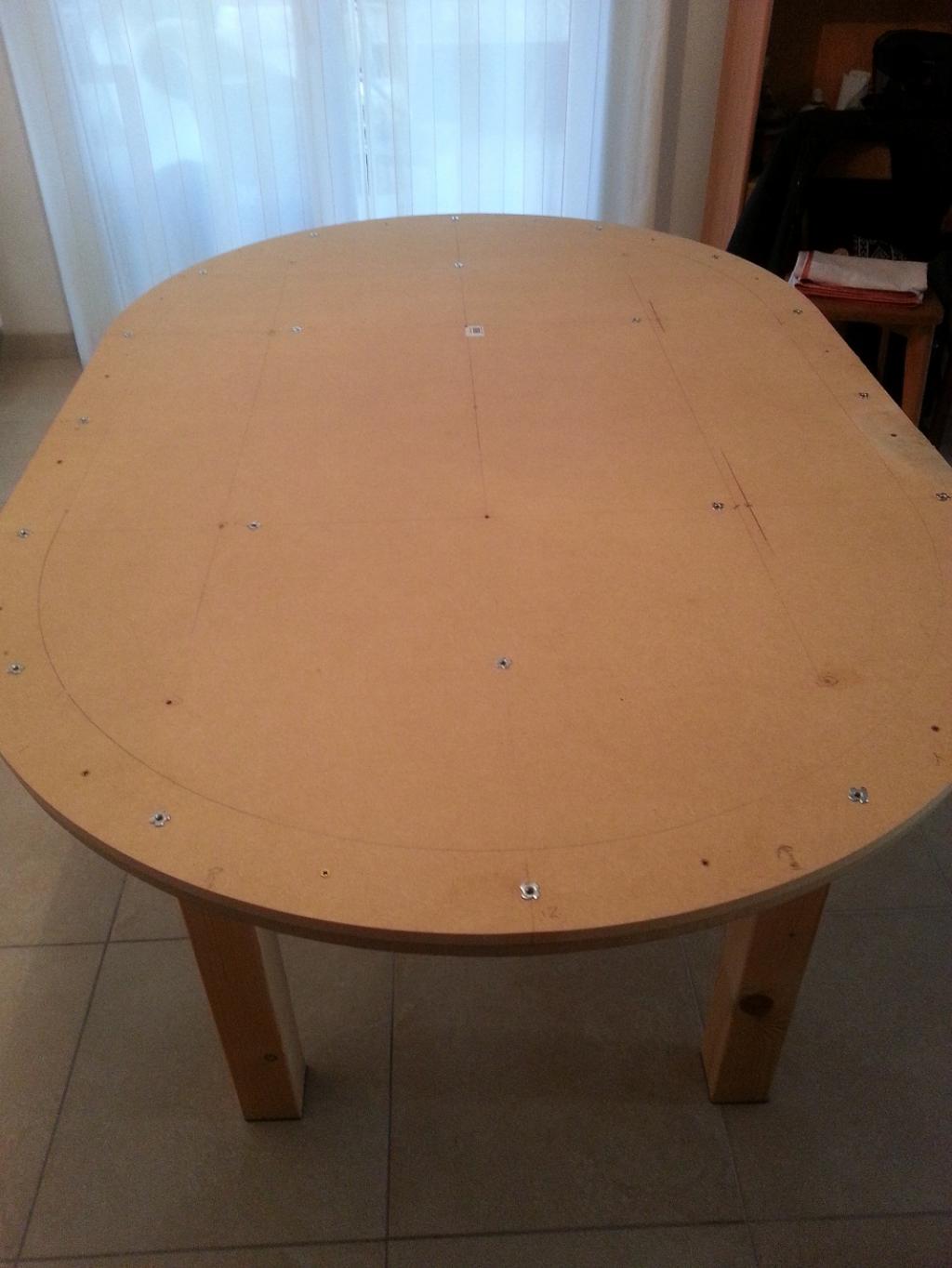

Ajustement du plateau avec le support :
Table de poker - Page 2 20130223_134806-3c1e8a6
