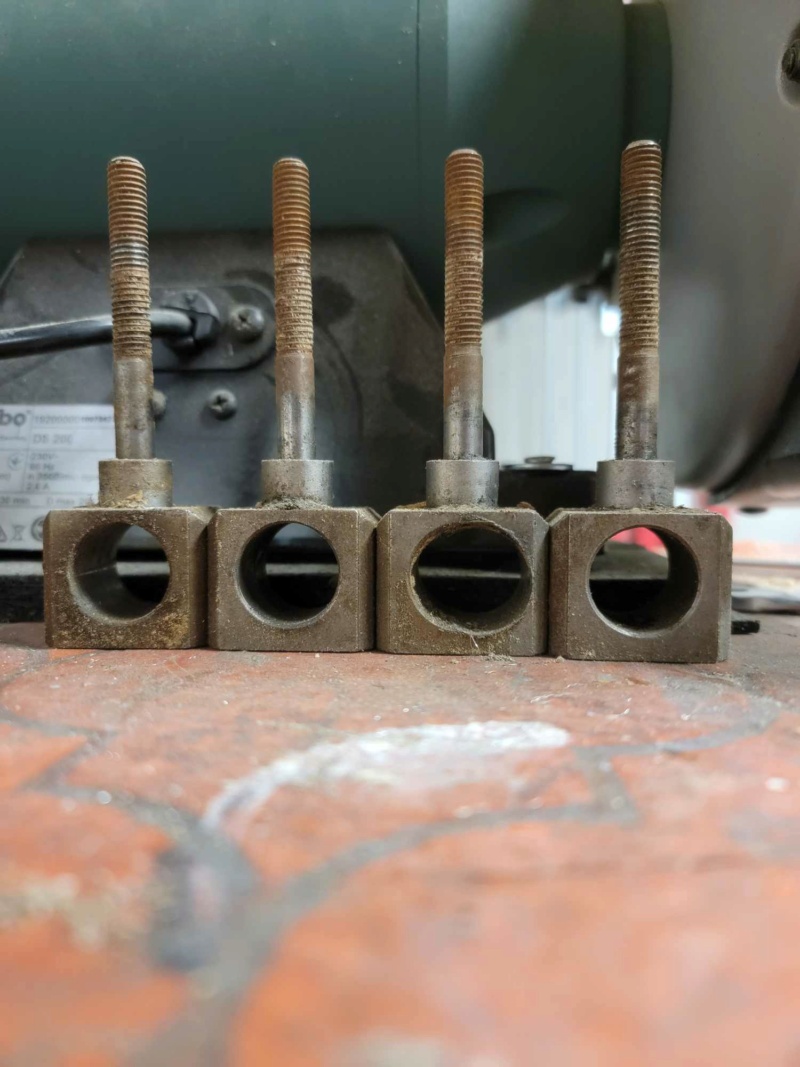

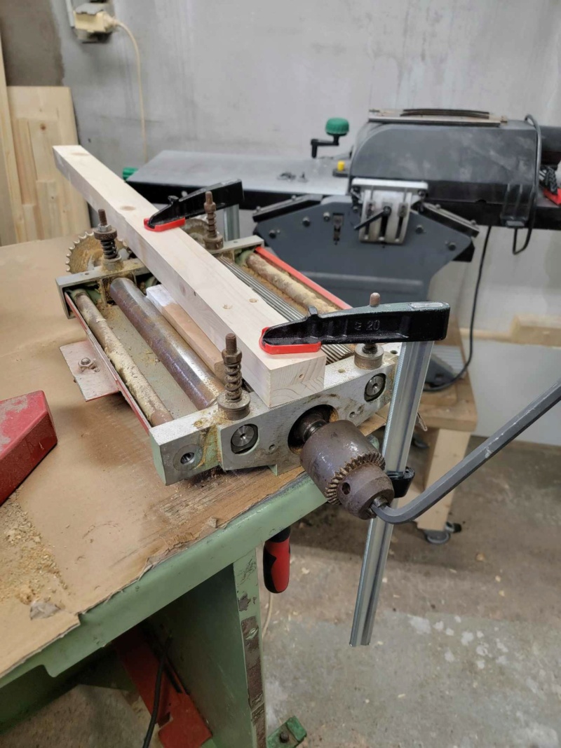

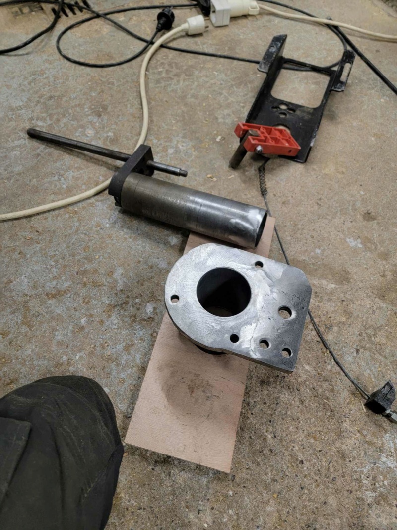

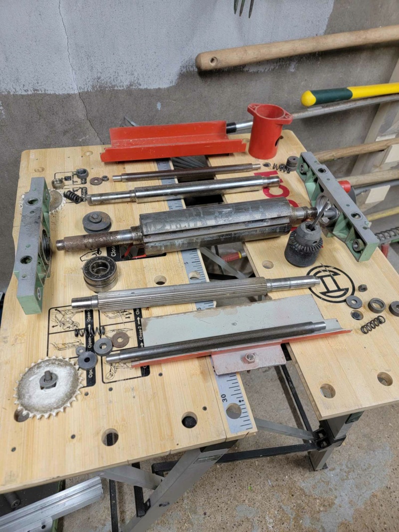

Dans le cadre de la restauration de mon combiné sicar h260 3 moteurs, j'ai entrepris de tomber le bloc D/R
Malheureusement, au cours de l'opération, les 4 éléments suivant sont tombés et je ne sais pas d'où ils viennent. De ce fait, avez vous une idée de leur emplacement et également s'il ne me manque pas une 4ème bague pour compléter les 3 autres?

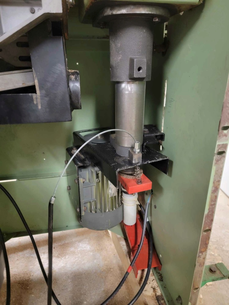

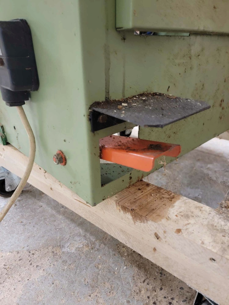

Et j'ai un doute pour la toupie, la pédale par terre, est-ce un arrêt d'urgence et/ou un frein? Si c'est un frein, est-ce possible de changer la garniture?

Pour le frein il y a une vidéo sur You Tube qui en explique pas mal le fonctionnement (le frein de toupie est automatique sur la Gioa).

Je pense donc avoir compris où vont les 3 grosses "rondelles" mais je me demande s'il ne me manque pas une 4ème et pour la fine rondelle en revanche, je ne sais pas.
Par ailleurs, concernant le porte outil, est-ce que quelqu'un sait comment dévisser le mandrin de la mortaiseuse?
Enfin, il me manque les bague anti-retour/anti-rejet pour le rabotage. Savez-vous si je peux trouver les originelles ou si des pièces d'autres marque pourrait faire l'affaire?
Le diamètre du support est de 16-17mm.

Donc, elle ne sert qu'à bloquer l'arbre, pour les changements d'outils par exemple?BILL51 a écrit:La pédale protégée par une pièce en fer sert à bloquer l'arbre de toupie ou débloquer et uniquement à cela sur celle dont je me suis servi.

Tu peux télécharger la notice complète des éclatés de la machine
sur le lien suivant : https://www.cjoint.com/c/MJbpmxFm6nv
(durée limitée à 21 jours).
Bonne journée.

Pour la petite histoire, j'ai récupérer un combiné (scie-toupie-D/R-mortaiseuse) sicar h260 3 moteur monophasé avec un tour a bois cette été.
Ils appartenaient a un oncle qui est décédé il y a 7 ans (d'où la rouille), son fils ne voulant pas les vendres et ne pouvant les récupérés (il a une kity et un tour), me les a proposé.
J'ai donc restauré les tables avec de l'acide puis disque a poncer sur la meuleuse et enfin les disques sur la ponceuse.
Je me suis ensuite attaquée a la scie et a la toupie avec le nettoyage, dégrippage, lubrification et tout ce qui s'en suis.
Ainsi que le remplacement du moteur de 2.2kw de la scie qui avait cramé depuis un certains moment d'après mon cousin.
Par ailleurs, le bloc de la D/R avait besoin d'un coup de neuf qui n'est pas fini. Encore des pièces a remplacer ainsi qu'un jour l'arbre porte fer par un arbre a plaquette.
Après un peu (beaucoup) de réflexion, un tour chez casto (une clé pour le mandrin), j'ai réussi a tout démonter et a comprendre a quoi servait les différents organes du bloc.
Pour ceux qui ont besoin, j'ai les référence de toutes les courroies.
Les prochaines étapes sont donc :
Finir le bloc de la D/R et le remonter
Installer le moteur de 0.75kw qui s'occupera de l'entrainement lors du rabotage avec bien sur, son variateur et la console déportée
Finir l'installation électrique
Affuter les fers, acheter des lames mais c'est en cours avec mon affuteur ainsi que voir chez felder pour des outils pour la toupie
Puis enfin, réassembler les 2 cotés
