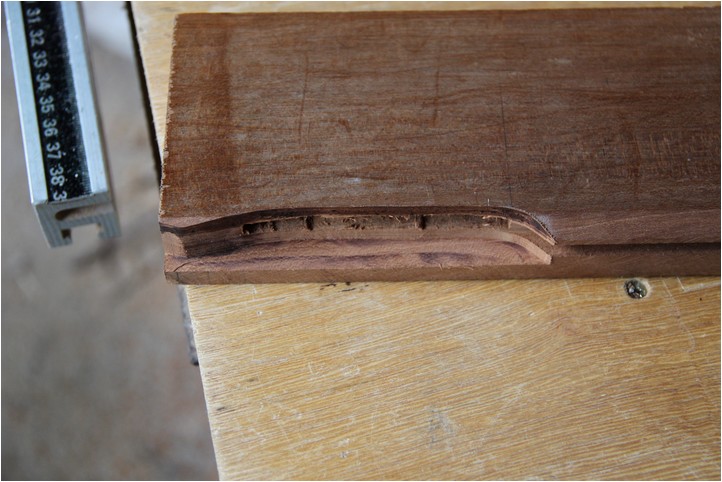

Voulant faire une coupe d'onglet à la défonceuse, je me suis raté.
Le roulement est monté le long de l'axe de la fraise et c'est donc cet axe qui a servi de butée
Voilà le résultat. J'ai arrêté de fraiser en cours.

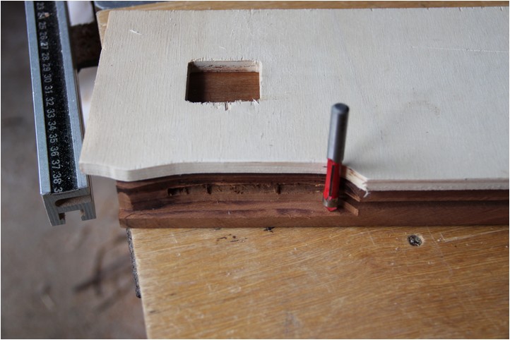

J'ai fait un gabarit qui correspond exactement au défonçage raté.
Mais je n'arrive pas à avoir l'inverse de ce défonçage par la méthode des fraisages complémentaires
J'ai une fraise de 8mm, une bague de copiage de 16mm et une de 30mm.
Comment je dois m'y prendre pour arriver à cette pièce de bois que je collerait dans cette erreur de défonçage?

Bonjour Chado,
à ta place je défoncerais un beau rectangle (un beau parallélipipède plutôt) aux angles bien droits, ça serait plus facile et rapide à rectifier.

tu a la bague a copier aussi

Hello, je suppose que tu connais : www.lescopeaux.asso.fr/Techniques/Docs/Sante_Fraisage_Complementaire.pdf
mais si tu a juste une fraise de 8 et les deux bagues de 30 et 16, tu n'as pas ce qu'il faut.
Dans ton cas, il faudrait une fraise de (30-16)/2=14/2=7 ou avoir une bague de 32 ou une de 14 !

Merci pour les réponses.
Avec une fraise de 6mm, je fais un gabarit parallèle à celui que j'ai fait.
Cela me donne un gabarit extérieur (E).
Avec une fraise de 10mm et un roulement de 22mm ; 22-10=12, 12/2=6mm.
J'usine une pièce qui rattrape donc les 6mm perdus sur (E).
Ainsi j'ai ma pièce manquante.
Je vais essayé cela.

Eh bien, si tu n'as pas les bagues qu'il faut, je ne voit qu'une solution ...
Tu prend le dernier gabarit, et tu trace la courbe sur un nouveau CP. Tu découpe, et tu fini au papier de verre pour bien avoir la forme escomptée !

Suite à vos remarques j'ai cogité et fait ce petit croquis pour le calcul de l'offset.
Et surtout en fonction de ce que j'avais en outillage.
Donc usinage du gabarit temporaire avec un roulement de 22 et une fraise de 8mm.
Puis, à partir du gabarit temporaire fixé sur une chute de merisier, usinage de la pièce à encastrer, à l'aide d'un roulement de 33 et d'une fraise de 6mm.
J'avais par avant chantourner au plus près cette pièce de bois. Une fraise de 6mm utilisée sur toute sa hauteur, c'est fragile et j'ai fait plusieurs passes avant que le roulement ne s’appuie sur le gabarit.
Positionnement à blanc de la pièce pour vérification.
L'utilisation du roulement de 33mm, au lieu d'un roulement de 34mm, laisse un très léger jour (0,3mm) à 2 endroits entre les 2 pièces.
J'espère compenser ce jeu par le collage.
