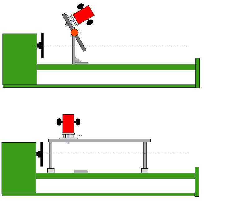

Il y a quelque temps j'avais fait une lampe
pour les fraisages j'avais fait deux montages (un horizontal et l'autre verticale) sur lequel je mettais un gabarit ou un guide pour la défonceuse
A l'époque je n'avais pour faire les montage qu'un poste a souder et une perceuse à colonne.
Schéma de fonctionnement:
Aujourd'hui, grâce à mon combiné tour/fraiseuse, je souhaiterais faire un seul montage pour toute les positions.
il ressemblerai a celui du haut mais avec la possibilité de monter ou descendre au dessus de l'axe de broche, une indexation du plan de fraisage de 15° en 15° de 0 à 90°
je vais faire des plans afin de le réaliser
je suis ouvert a toute suggestion
Cordialement Eric

Quel pied de lampe ! t'y vas pas avec le dos de la cuillère !! Travail appliqué avec le soucis du détail.De plus la finition est soignée , je suppose que tu y passe au moins autant de temps (si ce n'est plus !) que pour les usinages ? Moi c'est le contraire , et il va falloir que je prenne le temps de FINIR mes réalisations , au lieu de m'arrêter sur le fonctionnel
Pour ton montage de la défonceuse ,en fait tu veux faire un chariot longitudinal X pour y fixer ta défonceuse , avec je suppose un axe Y et un axe Z pour la plongée ?
Ton tour combiné fraiseuse , sera encore plus polyvalent !

Bonjour David
En fait je compte me refaire un tour a bois mais plus costaux + pour faire de la pièce massive
Et le montage je le veux polyvalent pour qu'il puis se monter sur les deux tour ( avant et après transformation )
Tu as remarqué les formes au niveau du pied ? ( ça permet de travailler avec un gabarit ) donc X.Y plus Z pour la plonger
mais j'ai trouver des solutions je vous ferrais un petit croquis
