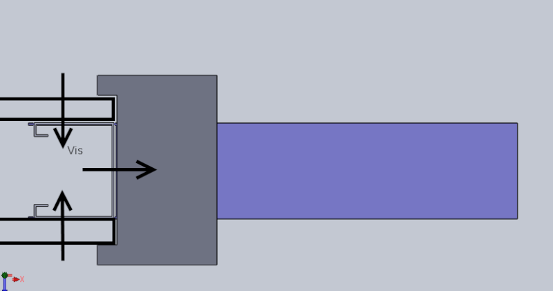

Message  Fred Jeu 12 Juil 2012 - 11:01
Pour être plus clair
[PROJET] realisation fenetre fixe Exempl10
Tu réalises tout le cadre avec des montants et rails, puis tu vises a travers M48-R48 dans les quatres morceaux de cadre bois. En pliant les R48, deux coups de cisaille coupante sur les coté, tu plis, c'est vraiment solide.

Message  dudu Jeu 12 Juil 2012 - 14:23
OK, merci fred.
Je reprends pour mes questions:
Sur la dernière photos, la partie grise fait 5 cm d'épais, est ce que en laissant 2 ou 3 cm cela va suffire?
Pour la 2ème question, tu as repondu, tu laisserais 1 cm de recouvrement.

Message  Fred Jeu 12 Juil 2012 - 14:32
Olivier,
D'un point de vue mécanique le cadre bois subit peu d'effort, contrairement à une fenêtre classique, pas de partie mobile et ossature métallique du placo qui l'encadre. Donc c'est plus une question d'esthétique.
Ton cadre fera en apparence visuelle, 10mm de recouvrement + (20 ou 30mm) + 10 mm pour les baguettes, soit un cadre entre 40 ou 50 mm d'épais. A mon avis 40, c'est faible, cela fera "bon marché".
Je pense que 50 ou 60mm c'est mieux.
Fred.
