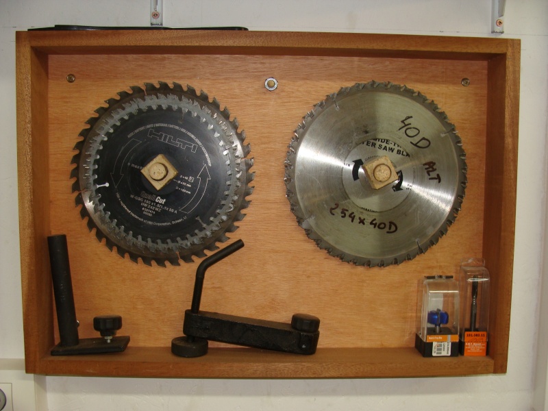

Re: Mon Nouvel Atelier
voila les dernières nouvelles de mon atelier
la réalisation de rack à serre joint sur mesure car j'ai des serre joint assez disparate
donc pas facile de réaliser quelque chose de clean
1er rack pour mes dormants
2em rack pour mes grands serres joints à pompe
et le 3em pour mes presse une main ( la deuxième tiens la bierre )
et voila une photo d'ensemble
j'en aurai d'autre à faire car j'ai encore à peu près une trentaine de serre joint moyen et petit + les pinces
dans la foulé j'ai fait un rangement pour mes frais de défonceuses,celle-ci étaient en vrac dans une boite
donc petit nettoyage et une plaque de fond et hop dans les tiroirs de la table de défonceuse
la petite armoire pour lame de scie sur lequel j'ai fait un fil
la prochaine fois j'attaque un rangement sous l'établi
je ne sais pas encore trop ce que je vais faire
soit des tiroirs ou alors ou 6 étagères car je serai obliger de mettre un montant central car j'ai 980mm de largeur
et j'ai peur que ça plis car je vais faire des petites caisses en chêne
j'avais récupéré une centaine de montant en chêne qui servait pour réaliser des portes de cuisine
et elles partait à la poubelle
donc je les refendrai en deux car elles font 50mm d'épaisseur
cela fera parti d'un fil très bientot
j'espere que je vous ai pas trop soulé
Voili Voila

Bonsoir à Tous,j'en aurai d'autre à faire car j'ai encore à peu près une trentaine de serre joint moyen et petit + les pinces
Bonsoir Christian,
C'est bien le problème... il manque toujours de la place pour mettre les derniers achetés.
Je viens d'en commander 6 nouveaux (des bessey) et je calcule ouk'céty que je vais les mettre.
Question : Tes dormants sont boulonnés ?
En tous cas, ton atelier devient très désirable... un plaisir !

Merci Renaud
Oui mes dormant sont boulonner sur un insert dans le bois
d'ailleurs il va falloir que je fasse des poignées jolie comme tout
ca sera plus facile que d'aller chercher la clé de 13

Avec ces têtes de dormants j'avais opté pour un système rapide.
A base de fers 27x40 qui rentrent presque tous (légéres retouches).
Et en utilisant une clavette pour tenir la partie mobile, ça devient très rapide.
C'est [Vous devez être inscrit et connecté pour voir ce lien]

Je crois que je vais "honteusement" te copier. Tu viens de m'offrir la solution pour le rangement de mes sers-joints.
Etienne

Vraiment la classe tes rangements , ça à l'air bien facile de les ranger de cette manière,
sauf les dormants , quelle idée de les boulonner ,
