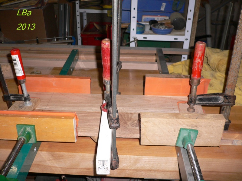

Réalisation d'un chiffonnier d'aprés un pas à pas
Message  Invité le Sam 27 Juil 2013 - 21:34
le taux d'humidité etant revenu raisonnable au sous sol, (innodation en mai et juin)
je me suis remis à la tàche sur les tiroirs du chiffonnier
la peinturlure est finie et séche
Avant dernier round, les façades de tiroir
débit des feuillets
usinage de "lamelo" pour renforcer le collage à plat joint des feuillets
encollage des bois
mise sous presse des façades
aprés un coup de toile émerie pour enlever les traces de colle
usinage des façades
usinage d'une plate bande à la fraise à rainer
ici en bout
et là :
sur les cotés
aprés ponçage pour atténuer les traces d'usinage
découpe et ajustement de chant-plats
pose à blanc des chant-plats
et séance de collage
restera encore un ponçage avant peintulure
et le tournage des boutons
  à + Lulu
