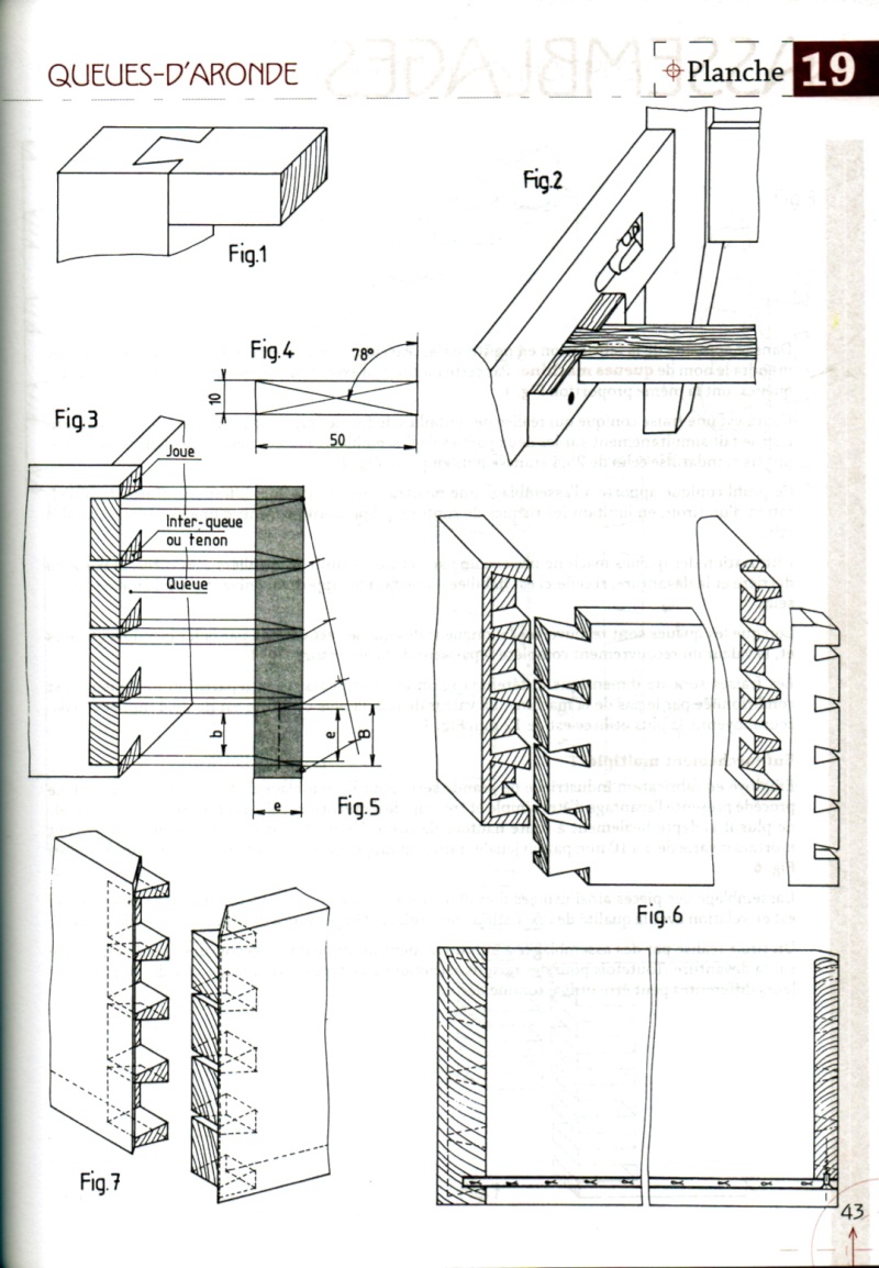

"Desssin et Construction du meuble" chez Dunod
J'ai ce livre.Il est intéressant mais incomplet.Il vaut mieux investir dans les éditions VIAL;"ébénisterie,les premiers gestes" et "technologies et pratiques".
Marty
Messages : 1322
Points : 3146
Age : 46
Localisation : val de marne
Re: Réalisation d'un chiffonnier d'aprés un pas à pas
Message  6°sens le Lun 29 Juil 2013 - 21:47
Bonsoir à Tous,
Potacolle a donné des références sans donner d'exemple.
Voici une double page de cet excellent ouvrage.
Ouvrage technique et néanmoins facilement abordable,, mais, comme dit Marty, incomplet.
Bonne lecture à tous,
