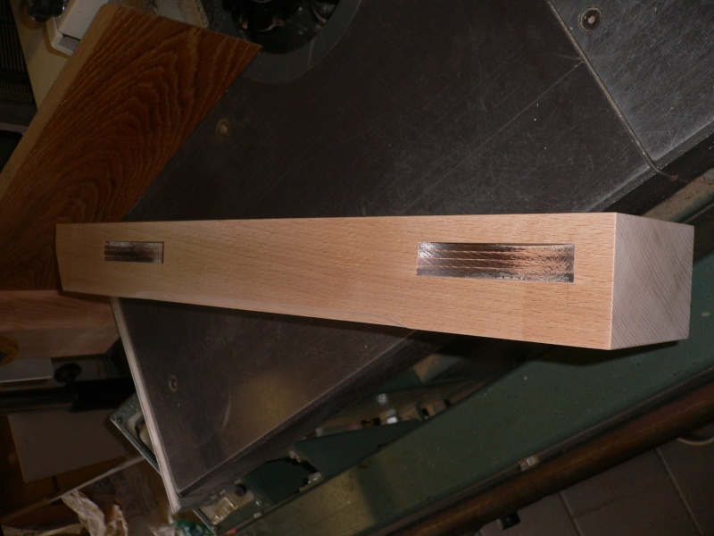

Message  Invité le Lun 19 Nov 2012 - 21:28
Re bonsoir
ce week-end, je me suis occupé du maintient du plateau de l'établi au piétement
l'idée de Damien pour sa table de salle à manger m'ayant séduite, j'ai fait de méme : des taquets
usinage à la toupie du logement des taquets sur les traverses haute du piétement
usinage dit arrété, donc en butée
ici un cour coté droit
là un cour coté gauche
un moyen décentré sur l'autre traverse
usinage des logement réalisé
les courts
le moyen décentré
ma fraise coupe de moins en moins, ça fait plusieur fois que je le dis, il va falloir que je passe à l'action sous peu
usinage de la feuillure des taquets sur la toupie avec une lame à rainer
un guide de diamétre 120 pour tracer les arrondis
un coup de scie, 3 coups de rape plus tard
les taquets sont terminés
petite visualisation en situation
si le froid n'est pas de la partie le week-end prochain, je vais pouvoir commencer le collage des piétements
pour la colle que j'utilise, il déconseille l'emploi en dessous de 10°
autrement, je ferais de l'usinage, j'ai reçu ma commande d'acier de chez qualichutes
à + Lulu

Joli travail la réalisation de tes taquets, ça rend vachement bien.
Amicalement, Cyril

Je trouve les greppes très chouettes mais je me pose une question : Comme elles sont assez imposantes, est ce que ça ne devient pas plus compliqué pour fixer une pièce de faible épaisseur ? (car c'est quand même bien que rien ne dépasse de la face supérieure.. pour raboter, racler ou pour poncer par ex... sinon y'a toujours la solution de mettre une cale plus courte que la pièce dessous). Bref est ce que ça ne vaut pas le coup d'avoir des greppes dont les "têtes" sont de hauteur différentes pour s'adapter à l'épaisseur de la pièce que l'on travaille ?
je crois aussi avoir lu quelques part que sur des greppes on pouvait faire un angle de dépouille (je suis pas sur du mot, c'est peut être "contre-dépouille") enfin, au lieu d'avoir la face de contact avec la pièce bien verticale, elle était très légèrement inclinée vers le bas (genre de 1 degré) afin que la pièce n'aie pas tendance à glisser vers le haut .. qu'en pensez vous ? Utile ? inutile ? quelle est "la règle de l'art" ???
J'ai aussi vu sur un forum americain (the Wood Whisperer je crois) que le gars faisait exprès de ne pas trop traiter le dessus de son établi pour éviter que les pièces ne glissent de trop.. Mais bon il me semble que c'est quand même vraiment dommage de se passer de la protection qu'apporte la finition surtout quand on a passé bien du temps à essayer de faire un truc nickel...
en tout cas il va avoir bonne mine cet établi !! félicitations...

il me semble de l'avoir précisé, au début de la fabrication des greppes, que les tétes seront amovible et de différentes épaisseur
d'ailleur, c'est pour cette raison, qu'elles sont fixées par une vis Chc sur leur support
leur fabrication viendra au fur et à mesure de la demande d'utilisation, j'ai autre chose à finir avant, ce n'est pas dans les prioritées immédiate, il y a plus urgent
de plus je ne travaille que le massif,(trés peu genre novopan,médium et consors )
je n'ai pas de rabot à main, n'ayant pas trouvé à ce jour de rabot pour deux mains gauches palmées
par contre je retiens l'idée de dépouille pour les tétes, je testerai rapidement quand l'établi sera opérationnel
