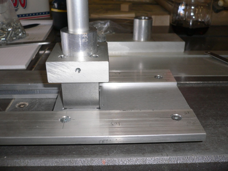

quelques images de la fabrication du bidule de la presse
il me manque des photos suite à mon probléme de carte du week-end dernier
mais voila le pré-montage de l'ensemble
pour ce week-end j'ai pris des précautions afin de ne pas etre couillonné une seconde fois
je me suis attelé aux coulisses de guidage du bidule
elles sont en aluminium et en deux parties , un plat de 40*8 et un de 25*12 assemblé par vissage
fraisage d'une rainure sur le 25*12
perçage + fraisure sur le 40*8
perçage / taraudage à M5 sur le 25*12
fraisage d'une rainure sur la semelle support d'un coté
et de l'autre
petit apperçu de l'ensemble pré-monté
reste plus qu'à positionner ça sur le plateau afin de voir ou entailler et usiner celui-ci

Bonjour Lulu,
Belle réalisation. hormis le principe de guidage, tu as prévu une pièce en bois autour de l'axe
supérieur pour bloquer ta pièce ?
Amicalement, Cyril

Re Desmo 38
pour l'instant j'ai prévue une "téte" en bronze avec un méplat (genre véritas) je pense en réaliser de différentes hauteurs en fonction des épaisseurs de bois à serrer
l'axe n'est pas à sa longueur définitive pour le moment (c'est de la récup),la longueur sera définie quand le systéme sera en place dans le plateau de l'établi (dans le principe la bague recevant cette axe devant ce trouvé à fleur du plan de travail) mais comme je fais ça au felling je me réserve de la marge afin de palier aux surprises (que je n'ai d'ailleurs pas invité à venir me contrarier) pancoops
j'ai prévue deux systémes de ce type afin de pouvoir serrer un cadre ou une ossature de meuble
la différence avec tous les systémes que j'ai vue jusqu'à maintenant est que le serrage s'effectue dans l'axe de la vis et non de coté, comme ça au niveau du plateau j'ai besoin d'une rainure moindre pour le passage du systéme (bon ce n'est qu'une idée de vieux ni plus ni moins)
à+ Lulu

Bonjour Lulu,
Bonne idée les têtes en bronze, ça devrait bien le faire.
Pour la longueur de l'axe je me doutait bien quelle n'était pas définitive, vu la hauteur de l'ensemble.
Bonne continuation.

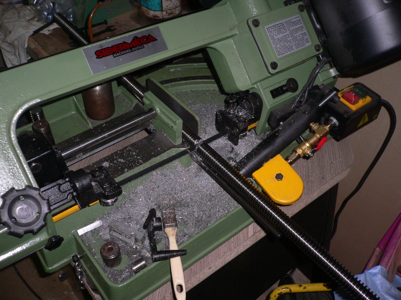

toujours et encore de l'usinage mécanique, c'est plus un établi que je construis !
Alors aujoud'hui :
sciage sur la taiwannaise des vis trap pour les presses (j'ai pris des longueurs de 1 m)
usinage de l'extrémité d'une vis pour le guidage et prise du volant
essai de l'ajustement volant/vis
c'est tout bon, il restera la rainure de clavette à fraiser

Message  desmo 38 le Sam 22 Sep 2012 - 9:24
Bonjour Lulu
Beau travail, ton serrage a deux volants va être terrible !! Very Happy
J'ai hâte de le voir terminé.
Amicalement, Cyril
