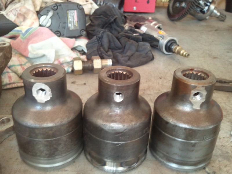

Démontage des boites de vitesses pour y souder les différentiels.
[img]Réalisation kartings Photo012[/img]
[img]Réalisation kartings Photo014[/img]
[img]Réalisation kartings Photo015[/img]

Message  Totem le Ven 24 Aoû 2012 - 17:21
Bonjour Romain,
Une question tout à fait HS, que vaut ta petite meuleuse pneumatique par rapport à un Dremel? Quelle est la puissance de ton compresseur?
Pour en revenir à tes transmissions, est-tu certain qu'elles sont trempées et non simplement cémentées (traitement au carbone en surface)?
Il y a de fortes chances qu'elles soient juste cémentées, et dans ce cas, en meulant un plat de quelques mm de part et d'autres, tu ne devrait pas avoir de problèmes pour percer le coeur.

Message  romain.56 le Ven 24 Aoû 2012 - 18:27
Salut.
Cette meuleuse pneumatique est bien plus puissante qu'une dremel, mon compresseur fait 1.5 kw, 190L/Min.
Tu as raison, la transmission que j'ai percée n'a un traitement qu'en surface, sur les cannelures (d’où l'utilisation de la fraise). par contre, les autres ont l'air traitées sur la totalité, maintenant, tu as raison, peut être qu'en donnant un coup sur le dessus de la transmission je vais réussir à percer celle ci.
Je vais essayer.

Message  Totem le Ven 24 Aoû 2012 - 19:29
Je vais essayer.
Oui, tu devrais essayer... Je ne pense vraiment pas qu'elles soient trempées Very Happy

Salut à tous, j'ai pu avancé un peu ces derniers jours.
J'ai réussi à percer les 2 transmissions traitées en meulant un peu le dessus (merci Lionel!). Ca restait cependant très dure, mais avec de la patience et un affutage très fréquent des forets, c'est un succès!, seul petit problème rencontré, j'ai cassé un taraud! j'ai heureusement pu cassé le bout coincé et tapant avec un pointeau...
[img]Réalisation kartings Photo016[/img]
[img]Réalisation kartings Photo017[/img]
[img]Réalisation kartings Photo018[/img]

J'ai fini la journée en faisant le gabarit pour les triangles arrière, tournage des douilles, cotes...
[img]Réalisation kartings Photo028[/img]
[img]Réalisation kartings Photo029[/img]
Voila pour le moment, les photos sont pas toujours de très bonne qualité, je doit avoir la tremblote...

Message  Totem le Mar 28 Aoû 2012 - 18:36
salut,
Very Happy cool que tu ais réussi le perçage!
Quel acier utilises-tu pour les disques de frein? Si c'est de la tôle classique genre S35, je doute fort de la durée de vie de ceux-ci Embarassed
Pour le reste, beau boulot! Nickel les soudures au semi...
Lionel

Message  diomedea le Mar 28 Aoû 2012 - 20:55
Romain, tu devrais utiliser le flash, ou bloquer ton APN avec un pied. Une grande partie des photos sont "bougées", et c'est bien dommage...

Message  romain.56 le Mar 28 Aoû 2012 - 22:14
Lionel, l'acier utilisé pour les disques n 'est pas traité, j'y ai réfléchi, il vu l'utilisation (peu fréquente) des freins (gros freins moteur), ca tiendra sans aucun problèmes. (normalement...).
Jean Paul, en effet, je vais trouver une solution pour ces photos floues, l'appareil prend de très belles photos de bonne qualité mais est très sensible.
