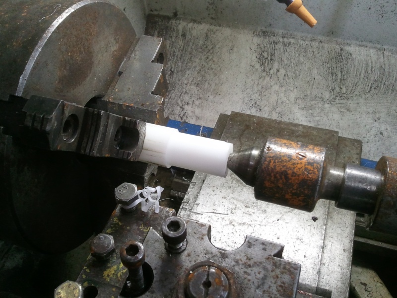

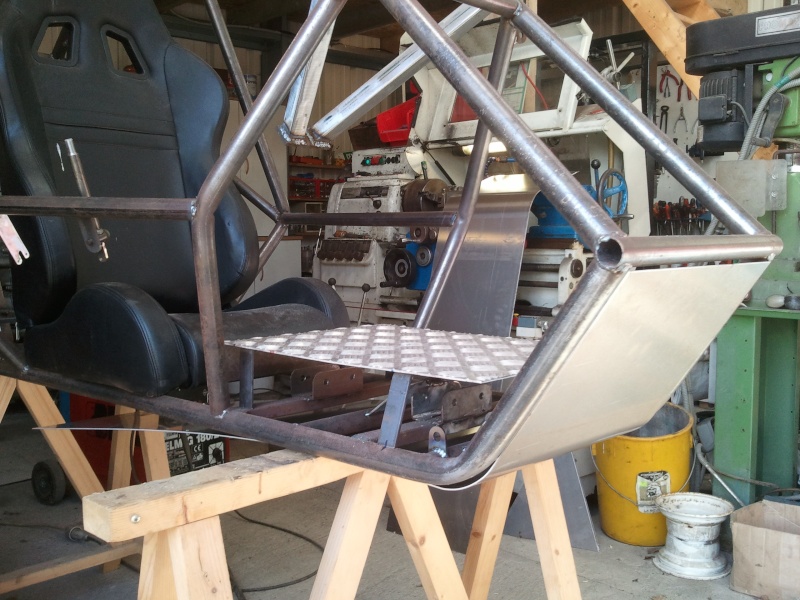

Salut, suite de évènements:
je me suis attaqué à la direction, pivots, fixation triangles avant et fixation des sièges:
Fabrication du gabarit et des pivots avant:
[img][/img]
[img][/img]
[img][/img]
[img][/img]
[img][/img]
[img][/img]
Bagues teflon:

fixation triangles avant:

Pédales accélérateur et frein:
