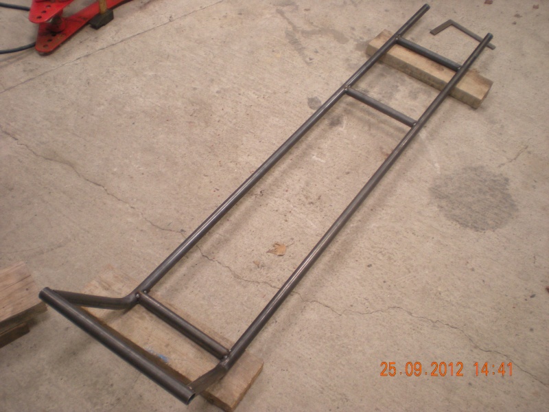

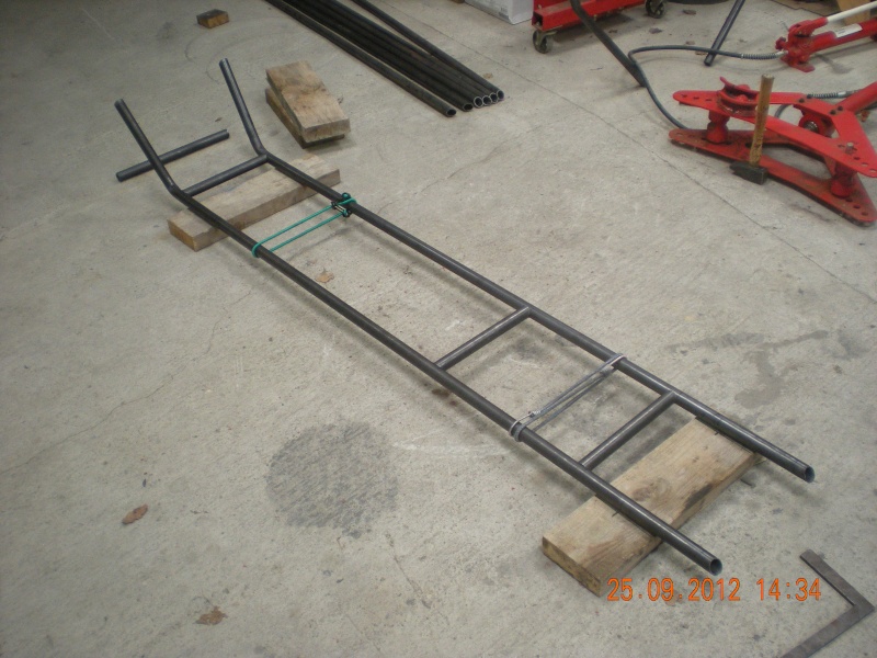

Bjr à tous.
Ma commande est arrivé, j'ai commence à travailler sur le châssis aujourd'hui:
[img][/img]
J'ai débité les barres du fond du chassi, coupe en angle de 30°
[img][/img]
Ensuite, cintrage des tubes du fond:
[img][/img]
Prise de mesure, angles, ajustage des barres, puis pointage:
[img][/img]
[img][/img]
[img][/img]
[img][/img]
Les 3 ont étés fait dans la foulée:
[img][/img]

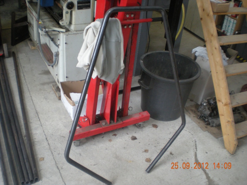

Petit soucis, j'ai cintré l'arceau central, mais le tube s'écrase des que je passe les 60°, pour les barres du fonds ca l'a fait, mais là, problème, ca ne doit pas etre des tube cintrables, j'ai pas précisé lors de la commande, je vais voir pour reprendre 3 barres en tube cintrable.
[img][/img]
A+, Romain

Message  le pat le Mar 25 Sep 2012 - 18:41
c'est une cintreuse hydraulique avec une pompe a main , regardes là en haut , a droite .
A+ patrice
Messages : 877
Points : 1723
Localisation : champagne
Re: Réalisation kartings
Message  romain.56 le Mar 25 Sep 2012 - 18:42
Salut. Cintreuse hydraulique.
Petit reportage atelier à venir alors.
A+, Romain
Message  kelval le Mar 25 Sep 2012 - 22:00
Qu'est ce que c'est comme diamètre? du 30/36? ou du 26/34?
C'est bizarre que tu ait des problèmes de cintrage. Il n'y a que deux qualités de tubes d'acier noir: l'enroulé/soudé et l'étiré. Les deux sont cintrables. Il ne faut pas trop pousser après 90° mais ça ne semble pas être le cas. Tu es sans doute tombé sur une mauvaise série, touches en un mot à ton fournisseur. Vu le volume de ta commande, il peut faire un geste...
Sinon zapetou, le cintrage à chaud avec du sable est super, tu en fais tout ce que tu veux. Mais c'est vraiment très long. Je ne voudrais pas me taper le tassage (du sable) des longueurs de tubes qu'il cintre, surtout que les diamètres sont importants. Sans compter la chauffe qui est longue aussi, et la consommation d'OxyA vu qu'il faut une grosse buse pour ces diamètres...
kelval
Message  Ordinerf le Mer 26 Sep 2012 - 11:20
au vu des photos je trouve le travail bien fait et très propre Wink
concernant le cintrage normalement si le rayon est correct en fonction de l'angle de cintrage, il ne devrait pas y avoir de problême même au dela de 90°.
sur des diamètres de ce genre, la gueulle de loup n'a pas besoin d'une grande précision, même faite à la main ça ira.
Message  Totem le Mer 26 Sep 2012 - 19:47
Beau boulot!
Pour tes problèmes de cintrage, cherche pas, c'est le tube... On a les mêmes problèmes au boulot, pourtant sur une cintreuse pro CN à olive, mais ça vient du tube, certains vont bien, d'autres pas, même d'une semaine à l'autre chez le même fournisseur! Et pas vraiment de solution à part augmenter le rayon...
Sur les photos, j'ai aussi l'impression que le tube est mal orienté: normalement il faut mettre la soudure vers le haut ou le bas lors du cintrage, pas contre les galets. Cela pourrait aussi expliquer des défauts! Désolé si je dis une connerie, j'ai un peu du mal à voir sur les images Embarassed
Lionel
P.S: les photos sont nettement mieux, bravo!

Message  romain.56 le Ven 28 Sep 2012 - 21:34
Salut à tous, merci de votre intérêt.
Désolé de mes réponses tardives, je part travailler 3 jours sans rentrer.
Zapetou, le cintrage avec sable (ou huile dans certain cas) est très long certes, mais surtout il faut une cintreuse très puissante, hors la mienne ne fait que 10 tonnes, elle limite même pour du tube évidé. Pour les gueules de loup, je les fais à la meuleuse, j'ai une meuleuse avec un disque à tronçonner et une autre avec un disque à meuler, voir dessin:
[img][/img]
Kelval, pour le tube, j'utilise du 28/30 et du 30.5/33. Pour les tubes, j'ai contacté mon fournisseur, il m'a confirmé qu'il a non cintrable (plus rigide) et du cintrable, donc j'ai commandé 5 tubes de 6 mètres qui arriveront jeudi prochain. Pour ma part, j'utilise du tube soudé, l'étiré à froid est trop chers.
Ordinerf, en effet, les gueules de loup n'ont pas besoins d'une grande précision, en plus je l'ai fait à la chaine, à la fin j'ai plus besoin de prendre les mesures...
Totem, je ne savais pas pour l'orientation de la soudure du tube, merci pour l'info j'y porterais une importance à présent.
