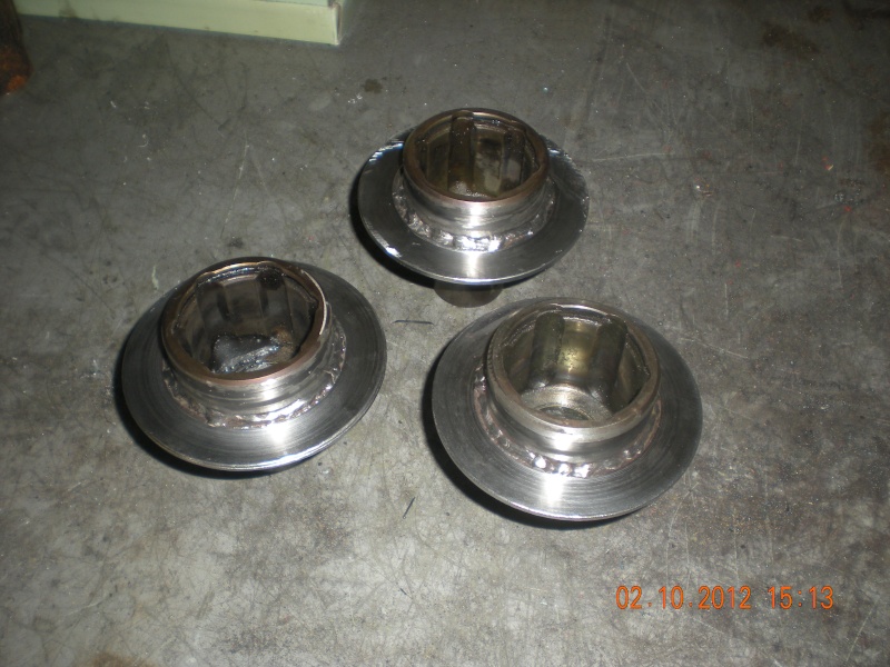

Salut.

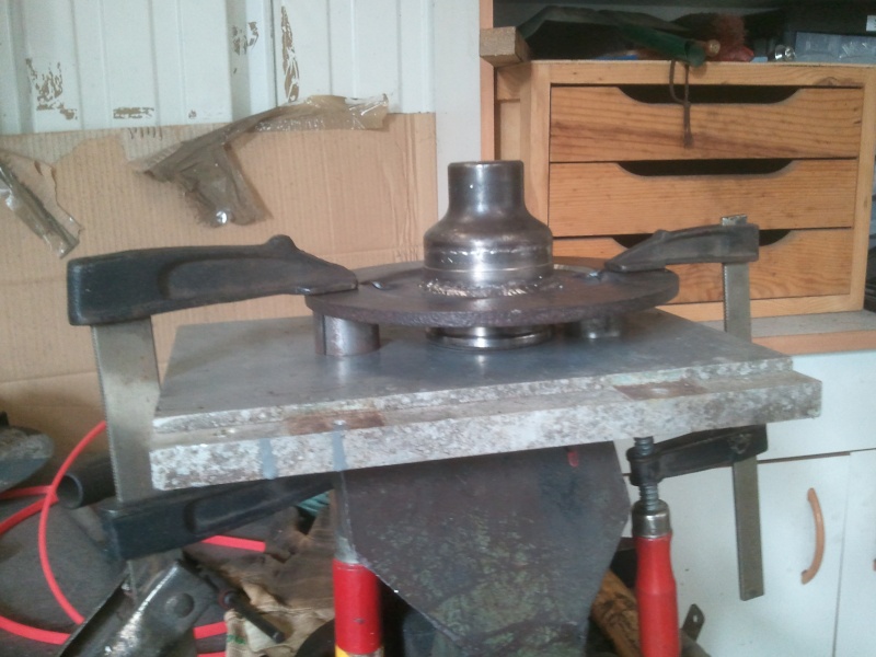

Après discutions avec des collègues, mes disques de freins maison risque de ce déformer rapidement en chauffant.
J'ai donc voulu rectifier le tire, en soudant un vrai disque:
[img][/img]
[img][/img]
[img][/img]
[img][/img]
[img][/img]
Seulement voila, en soudant des disques, j'entendais des "TAC", et après vérif, ca n'a pas l'air de tenir, ça se fend au niveau des soudures, je pense que cette matière ne se soude pas, fonte??
Si vous avez une idée.... je pense que je vais être bon pour reprendre tout ca et mettre des disques vissés.Photo:
[img][/img]
A+, Romain

Re: Réalisation kartings
salut romain
tous les disques de freins que j'ai vu casser , ressemblaient a de la fonte , alors de là , souder de la fonte avec de l'acier je suis pas sur que ça ailles mais je suis pas un specialiste de la soudure .
A+ patrice
Salut.
Tu as surement raison, c'est un collègue prof de soudure qui m'a recommandé de souder un vrai disque sur mon moyeu, donc je me suis pas posé la question. Je vais être bon pour reprendre ca et acheter des disques à visser.
salut,
effectivement les disques sont en fonte... sauf les disques de vélo, mais c'est un peu petit !
Si vraiment tu voulais les souder, il faudrait le faire au chalumeau (brasure) mais je ne ferais pas trop confiance pour des disques de frein à des soudures en laiton! J'opterais aussi pour des disques vissés (également plus faciles à remplacer que les soudés)

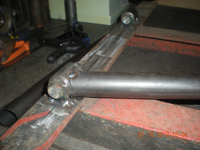

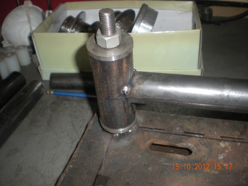

Salut.
Bon, j'ai enlevé les disques, et je mettrais des disques à visser, si je trouve de l'inox en 4 mm, je les ferais moi même, si non j'en achèterais.
[img][/img]
J'ai finalement défait les bases de chassis que j'avais commencé, je préfère les refaire tube cintrable, en plus je me suis trompé dans les cotes donc...

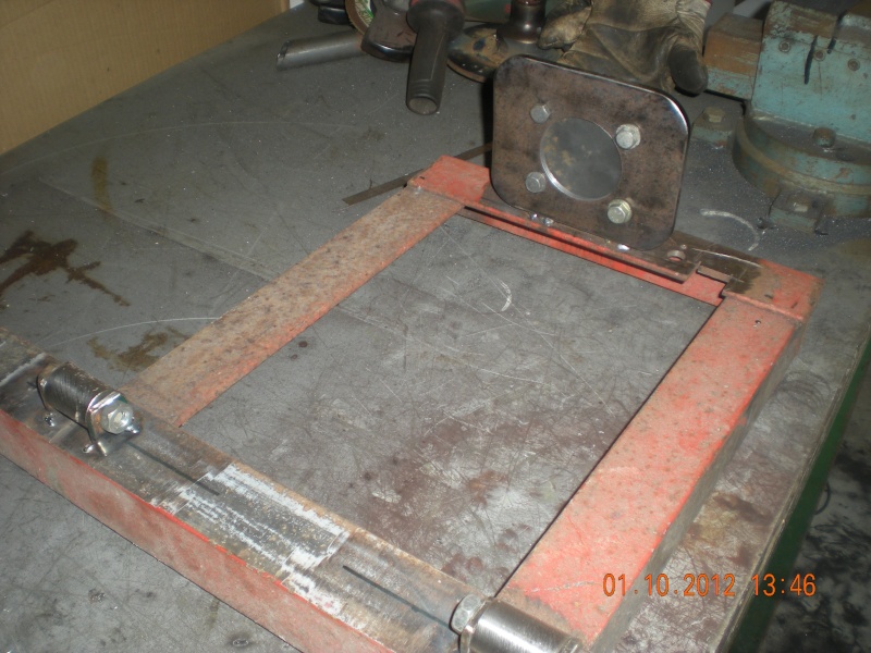

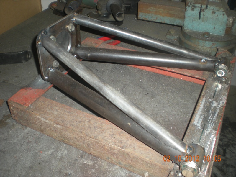

Je me suis concentré ces deux derniers jours au triangles arrière, en image:

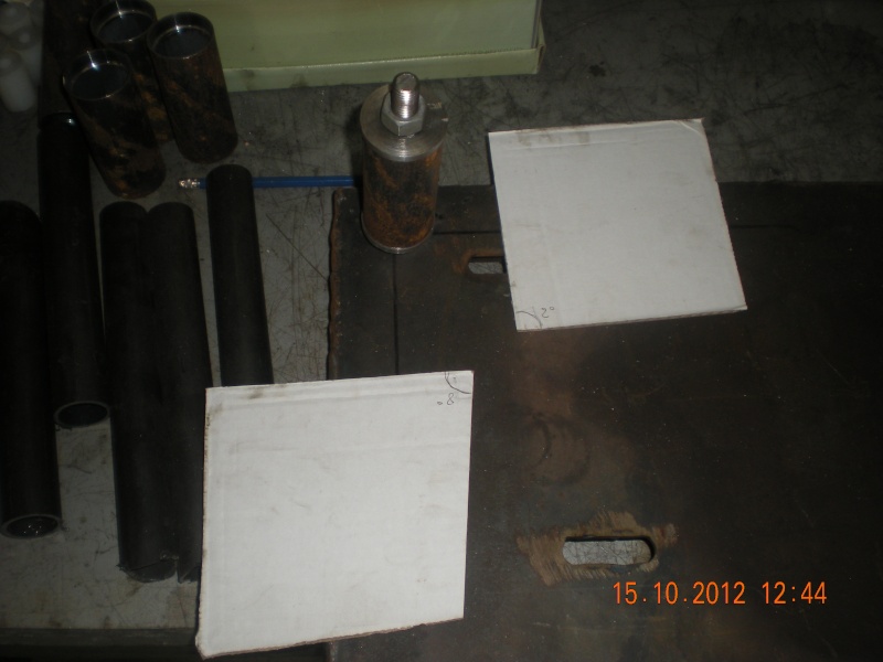

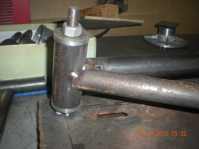

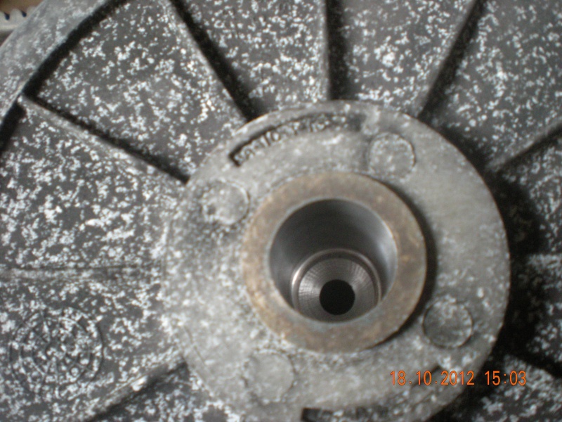

J'ai aussi commencé dernièrement les pivots avant et douilles teflon pour les triangles arrière:
[img][/img]
[img][/img]
[img][/img]
A+, Romain

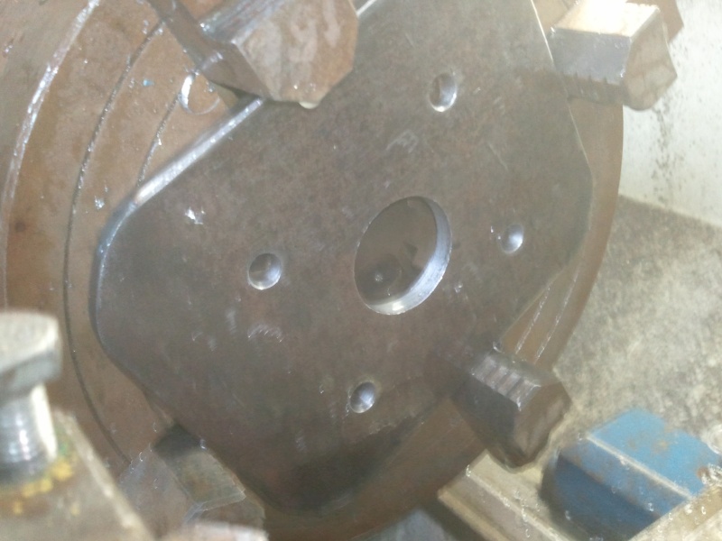

Beau travail, il n'y a pas à dire! J’attends la suite avec impatience
Par contre... qu'est-ce que c'est que cet échafaudage de mandrins! bel exemple à ne pas montrer!
Surtout que visiblement le diamètre de la queue du 4 mors n'est pas très important... Pas bien!
Lionel
Lionel
Salut Lionel, je n'ai pas le faut plateau qui va bien, c'est l'atelier de mécanique général pret de chez moi qui m'a dit de fixer directement le mandrin 4 mors sur le mandrin d'origine, il fait la même dans son atelier pour gagner du temps, et je dois avouer que ca marche très bien, la prise est très importante. Pour l'instant, pas eu de problème particulier.
A+, Romain
Si tu n'as pas de problèmes... tant mieux! Néanmoins, mais ça n'engage que moi, je ne conseillerais jamais à quelqu'un de faire cela.
Un faux-plateau, c'est pas sorcier à faire
Ou alors si tu veux vraiment gagner du temps:
http://cphili.eu/pages/pages.php?title=17-changement-de-mandrin
ça au moins, c'est bien concentrique !!!
Lionel

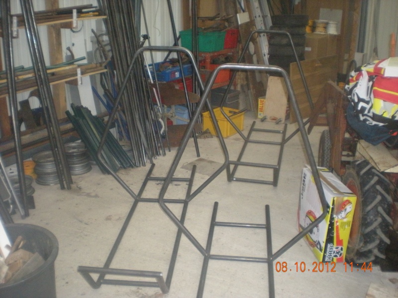

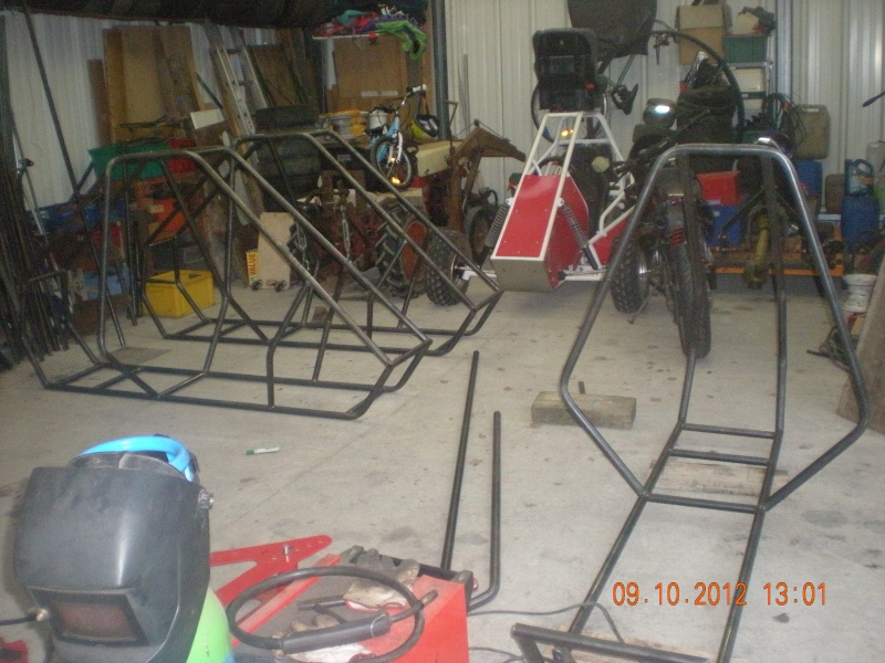

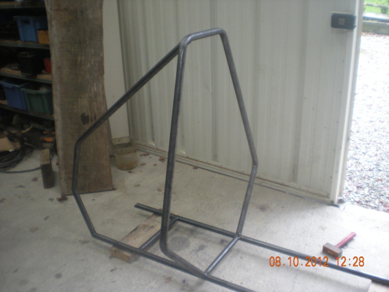

Salut à tous.
Suite du projet.

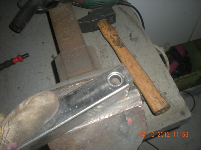

J'ai reçu mes tubes! mais grosse déception, il ne se cintres pas beaucoup mieux... Il n'y a plus le pli comme avant qui rendait le tube plus du tout rigide, mais ceux la s'écrasent quant même au cintrage, ça m'a contrarié mais je ne peux plus me permettre d'acheter du tube, c'est la dernière fois que je prend du tube au boulot, je resterais maintenant sur mon ancien fournisseur..
Le travail des ces derniers jour en images:
[img][/img]
[img][/img]
[img][/img]
[img][/img]
[img][/img]
[img][/img]
[img][/img]
[img][/img]
[img][/img]
[img][/img]
[img][/img]
[img][/img]
A+, Romain.

salut,
C'est déjà mieux! certes c'est encore un peu écrasé, mais un galet de rayon plus important arrangerait bien les choses aussi.
Vivement la suite!
Lionel
La suite bientôt...
Lionel, j'ai essayé d'écarter au maxi le rayon, ca ne change rien, le tube s'écrase... J'en n'ai cintré un bon paquet avec tout les châssis que j'ai déja fabriqués, je n'ai jamais eu de problème, c'est vraiment avec ce fournisseur que j'ai un souci...
étrange! C'est vrai qu'il y a parfois de grosses différences entre les fournisseurs, mais si ils le vendent pour du cintrable, ce n'est pas normal!

Salut.
Les dernières photos, deux cages des 3 chassis sont soudées.
[img][/img]
[img][/img]
[img][/img]
[img][/img]
A+, Romain

Bonsoir.
Très beau travail mais dommage que le tube s'écrase si facilement.
A t'il la bonne épaisseur?
En tous cas bravo pour ce beau boulot .
Cordialement loweike .
loweike- posteur Régulier
- Messages : 120
Points : 263
Pour éviter l'aplatissement, n'aurais tu pas intérêt à remplir tes tubes, avant cintage, de sable (comme le font les "vieux plombiers!!)??
Loweike, le tube est du 26/34 cintrable. Il est vrai que le tube écrasé n'est pas top, je suis décu...
Phil63, En effet, j'aurai pu les remplir de sable, mais ma cintreuse n'est pas assez puissante, même vide, je suis limite, le clapet n'arrète pas de s'ouvrir, j'ai mi 3 plombes à cintrer tout ca et les bras en compote...
Pour mes chassis précédent, j'ai jamais mi de sable et ils se cintraient parfaitement.
A+, Romain
A+, Romain
Suite des évènements, fabrication du gabarit et des triangles avant, puis mise en place de la boite de vitesses et moteur pour les prises de mesure.
Enfin, débit des supports de boite et entretoises.
[img][/img]
[img][/img]
[img][/img]
[img][/img]
[img][/img]
[img][/img]
[img][/img]
[img][/img]
[img][/img]
[img][/img]
[img][/img]
[img][/img]
A+, Romain

Salut.
J'ai commencé à faire les supports boites:
[img][/img]
[img][/img]
[img][/img]
[img][/img]
[img][/img]
[img][/img]
[img][/img]
[img][/img]
[img][/img]

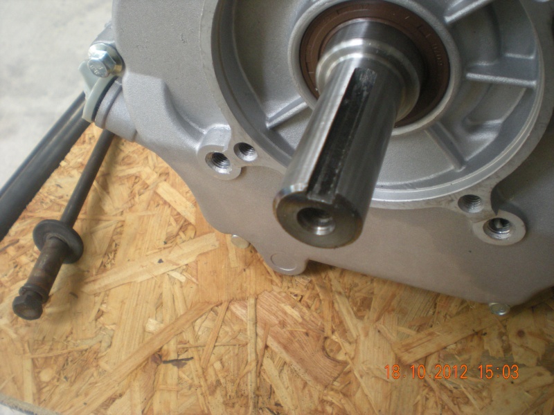

Pour aligner le moteur avec la boite, j'ai du monter le variateur sur le moteur.
D'origine, c'est un montage conique sur le vario, et sur les moteurs que j'ai, c'est un arbre de sortie droit, pas de problèmes, un coup de tournage sur le vario et le tour est joué.
Seulement, il faut claveter! coté moteur c'est ok, la rainure est faite, par contre sur le vario il faut faire la rainure, et à l’intérieur (d'où le problème), je ne sais pas comment faire, si vous pouvez me donner une astuce?
Merci.
Photos:
[img][/img]
[img][/img]
[img][/img]
[img][/img]
[img][/img]
Rainure à faire dans le rond rouge:
[img][/img]
J’espère que vous avez des solutions.
A+, Romain
