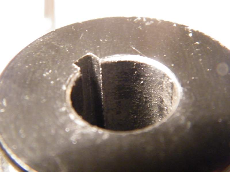

peu etre percer ou faire a la fraiseuse, mais tu n'aura pas une gorge a angle droit

pour ta rainure de clavette il existe une solution de dépannage au tour:
tu usines la gorge manuellement en chariotant, tour arrêté évidemment.

Bonjour Romain! Pour le rainurage, j'allais dire la même chose que mad max, mais il m'a grillé Wink
Tu peux par exemple utiliser une queue de vieux taraud taillée en outil à mortaiser à la meule ou au touret... Montée dans un barreau percé en tavers....

C'est à dire ?
En utilisant le transversal un peu comme un étau limeur ?

Non c'est le longitudinal (Z) qui sert d'étau limeur. Tu fais quelques allers-retours sur le longitudinal, tu avances ton transversal d'un dixième, tu refais quelques va et vient... etc...
Je l'ai fait quelques fois déjà, ça marche super bien! Une fois même à l'école j'ai fait un manchon cannelé de la sorte (pour un kick de mob), 36 cannelures en tout, avec un rappoteur fixé sur le mandrin et une aiguille en fil de fer Very Happy

Oui ok, pas mal en effet, je vais essayer, puisque j'ai un logement de clavette à faire dans des entretoises, c'est pas bête.
Tu tailles le bout d'HSS en forme de bedanne ?

Pas vraiment en forme de bédane (genre bédane à bois, les seules que je connais),même si c'est aussi un outil à mortaiser il est vrai! Cela ressemble plutôt à un outil à tronçonner de tour, mais dans l'autre sens (arrête vers l'avant).

J'ai un peu de mal à comprendre votre principe, en fait il faut faire des va et vient avec le chariot, à la main? Mais il faut enlever très peu de matière à chaque fois? On a suffisamment de force avec le chariot pour enlever un peu de matière?
Pourquoi tailler un outil dans un vieux taraud, on peut utiliser directement un barreau bien taillé?
oui
ben l'épaisseur d'un copeau, 0.1 à 0.15 pas beaucoup plus! En gros pour un rainure de 3mm de profond tu fait 20 passes, mais rassures-toi, c'est pas très long!
Sur un tour comme le mien voire plus gros, c'est comme dans du beurre, sur un chinois d'établi je n'ai jamais testé, faudra peut-être diminuer un peu la profondeur, mais il y a pas de raison que ça marche pas!
Ben si tu tailles un barreau, il sera pas dans le bon sens (à moins d'enlever beaucoup de matière!)
Le barreau (pas forcément en acier dur) est dans l'axe du trou, et le taraud quand à lui est perpendiculaire.
Si tu veux, demain je ferais une photo de mon montage.

Oui je l'ai fait hier soir en rentrant, après je suis allé dormir, j'ai plus eu le courage de les mettre ici Very Happy
Désolé pour la qualité des photos, le tour, pas fini de restaurer, est dans un coin sombre de l'atelier pour l'instant. (l'absence de vidéo est pour la même raison, j'ai essayé mais ça n'a rien donné)
Mon outil (je l'ai fait en un quart d'heure hier soir, à partir d'une fraise cassée cette fois)
Rainurage d'une poulie étagée de perceuse à colonne (non débouchant)
Comme dit, pas pu faire de vidéo, désolé...
Voilà le résultat après usinage (ça prend deux minutes tout au plus!)
Si vous êtes observateurs, on voir que le fond de la rainure n'est pas parfaitement droit, c'est parce que l'outil est affûté un peu à l'arrache Rolling Eyes !
Lionel

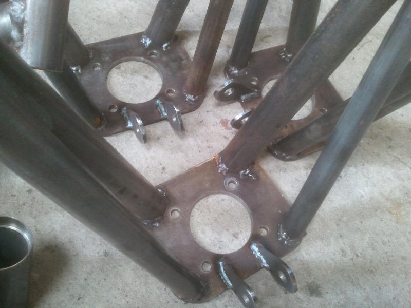

Ces derniers jours, j'ai terminé les supports de boite de vitesses des 3 machines, ainsi que les supports moteur. Les supports moteur ne sont pas encore soudés sur les chassis, j’attends de commander les courroies pour ajuster l'écartement moteur/boite. (d’ailleurs, 116€ ht la courroie! il m'en faut 3, c'est pas donné, si quelqu'un a une adresse pour des grandes courroies de variateur pas chers... ( 28/13/1250)).
Ensuite, soudure des pattes de fixation des triangles arrières.Photos:

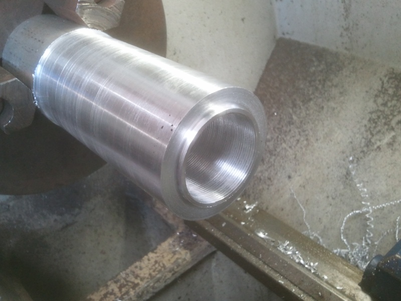

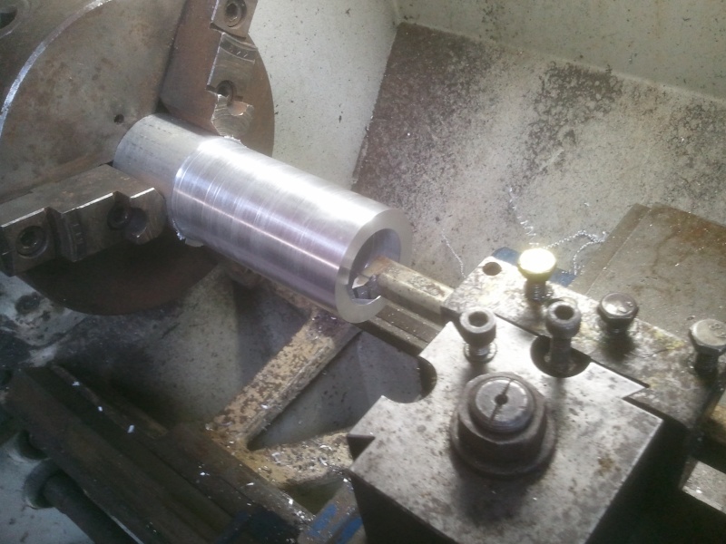

Filetage des amortisseurs et fabrication des coupelles supérieur et inférieur d'amortisseurs:
