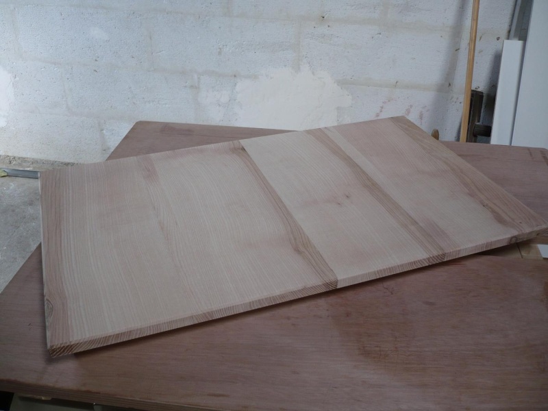

cet après midi je me suis occupé de la feuillure pour l'encastrement du plateau centrale, après défonçage et chanfrein ça donne ça
sans oublier le ponçage à la RTS 400 qui marche à merveille
la feuillure fait 18 mm de profondeur pour accueillir soit le plateau en bois soit une planche de mélaminé et j'ai eu une illumination en pensant à ça comme quoi le plateau avec le centre interchangeable va pouvoir servir soit à la scie avec le plateau en bois soit en table de défonçage avec un autre plateau, pourquoi n'y avais-je pas pensé avant
Une petite vérif et la impeccable tout est à niveau
Voila pour aujourd'hui, à l'heure ou j'écris ces lignes le huilage des trois éléments est fait et le plateau centrale en cours de collage demain je verrais le résultat.

J-Max.fr a écrit:Super Guillaume, tu t'es débrouillé comme un chef !
L'huile de bois de chine, il faut la chauffer (40°C soit chaud au doigt mais brûlant) pour la première application,
de manière à ce qu'elle pénètre bien. Au pinceau, pas au chiffon, en plus c'est plus économique.
Essuyage du surplus 20-30mn derrière, puis tu laisse sécher une nuit.
Le lendemain je remet une couche fine (pas forcément à chaud, je n'ai pas l'impression
que ça change grand chose la 2e fois), essuyage sous 30mn, puis au moins 24h de séchage au repos.

Salut Shitopiker,
J'ai appliqué l'huile avec un pinceau comme l'avais conseillé JM et j'ai enlevé l’excédent au papier peu après et le résultat à l'air pas mal, par contre ça fonce un peu le bois mais ça va surement s’atténuer dans le temps.
Amicalement guillaume.

aujourd'hui je me suis occupé de percer les coté puis de monter le meuble, je vous montre le rendu pour le moment
prochaine étape le reste de l'habillage et le plateau de centre à terminer.

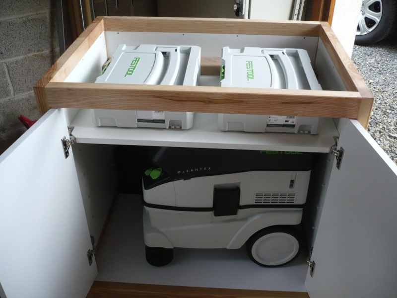

Un peu de découpe cet après midi, je me suis occupé des deux portes et du fond ainsi que le plateau centrale, voila le résultat
il me restera à le huiler et la plateau sera fini, petite vérif
une photo avec le fond
demain j'attaque la fixation des portes, une première pour moi, j’espère ne pas me tromper j'ai pris des charnières classiques encliquetable.

j'ai profité de ma journée de congé pour continuer mon meuble, les portes ne m'ont pas posé trop de soucis, après quelques essais sur des chûtes pour ne pas me tromper les charnières de portes sont fixées
la butée pour les portes avec deux petits patins
et pour finir les coupes des portes j'ai tenté le collage de champs, une première et je trouve ça plutôt bien à faire c'est pas trop complexe et le rendu est quand même bien mieux.
et comme pour moi la menuiserie est synonyme de problèmes divers et d'oubli en tout genre, je me suis rendu compte en mettant l'étagère du haut que les supports de charnières que j'avais fixé tombent pile poil en face des taquets une petite modif s'impose donc voila la modif
quelques vue du rangement, les différentes hauteurs d'étagères sont prévues pour les dimensions des systainers.
avec la scie sur son nouveau meuble, quand même bien plus pratique, je n'aurai plus à la trimbaler la scie à droite et à gauche.
je devais poser les poignées mais par mal chance une des deux présente 2 défauts donc le suite au prochain épisode.

Salut Guillaume,
Félicitation pour ton meuble, c'est top
Juste une question concernant le collage des champs, je vois que tu les as collé au fer à repasser, je serais curieux d'en connaître plus ? Je vois également que les champs sont plus large que tes planches de mélaminé, tu les as recoupé avec un cutter ?

Pour ma part, je ne les coupe pas, un coup de ponçage avec une cale sur l'arrête et ils sont au format
C'est super propre Guillaume !
On peut d'ores et déjà dire que tu as fait du beau boulot !

tout d'abord merci pour vos compliments, ça me fais très plaisir mais il n'est pas encore tout à fait terminé
Dia, pour les champs il disent de chauffer à 180° perso j'ai mis sur coton car mon fer ne donne pas de température, les champs sont plus large que les planches pour avoir une bonne marge d'erreur pour le collage de grande longueur car les champs restent droit quand tu les place ils ne sont pas souple.
Tu coupe la longueur dont tu as besoin, tu le place sur le coté à collé, tu place une feuille de papier entre le fer et la bande de champ pour ne pas faire de traces sur la bande puis tu passe le fer en appuyant bien, tu vois que la colle fond contre le bois, ensuite tu une fois le collage bien fait tu passe une cale ( en bois pour moi) tout le long pour bien plaquer la bande, pour l'ordre j'ai fais chaque coté opposé avant de passer au autres car il faut laisser sécher la colle avant de coller les autres pour éviter que ça se décolle, ça colle et sèche très vite par conséquent il faut bien placer la bande dés la début car une fois la colle prise dans le bois, le décollage est très difficile j'en ai eu l’expérience d'une bande mal posée.
Une fois que c'est collé tu coupes ce qui dépasse bien à raz et tu passe au reste.
Une remarque, pour les angles il vaut mieux couper à chaque angle et reprendre car en une fois ça ne va pas.
Une fois tout collé, j'ai laissé au moin plus d'une heure de séchage, ensuite soit tu prends une lame de rabot soit un ciseau à bois et tu coupe en plaquant la lame contre ta planche en coupant de biez vers l'intérieur de la planche de façon à ne pas tirer la bande vers l’extérieur.
Voila comment j'ai procédé.

guillaume22 a écrit:Bonsoir Dia, JM et Jean Jean Paul,
tout d'abord merci pour vos compliments, ça me fais très plaisir mais il n'est pas encore tout à fait terminéJuste une question concernant le collage des champs, je vois que tu les as collé au fer à repasser, je serais curieux d'en connaître plus ? Je vois également que les champs sont plus large que tes planches de mélaminé, tu les as recoupé avec un cutter ?

pour le collage de chant il exite un topic sur le fofo
voir ici
en fin de poste je montre les outils que j'utilise à savoir un araseur de chant et le coupe chant
à+ Lulu
voir ici
à+ Lulu
Re: réalisation d'un meuble support pour scie à onglet
Salut Guillaume,
Je vois que pendant mes congés, tu n'as pas chômé, ton meuble a vraiment belle allure.
Ton bois est très beau et l'huile fait bien ressortir le veinage du frêne.
Ton idée de plateau inter changeable est excellente, je retiens... pour plus tard pour y mettre
la défonceuse.
Du beau travail comme d'habitude, et toujours aussi pointilleux .
Bravo !!
Amitié, cyril
la défonceuse.
Bravo !!
Amitié, cyril
bonjour guillaume et tous les autres,
Très bien ton meuble, il me plait bien.
Alors pour moi, il le faudra un peu plus large, environ 1.20m et avec des rallonges d'au moins 2m sur les côtés, d'accord.
Je te laisse le choix de la finition, merci d'avance et à bientôt
Salutations
Salutations
