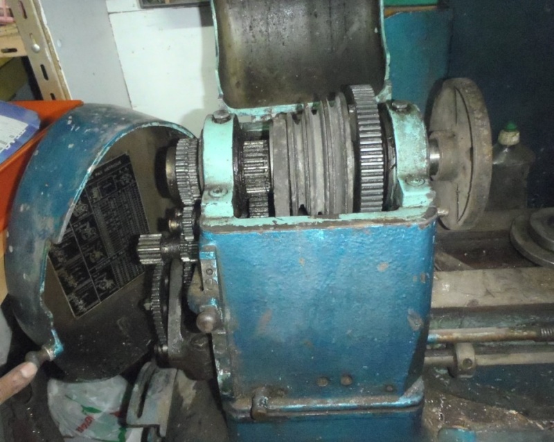

Comme promis voici quelques photos du tour que je me propose de remettre en service.
Il a été fabriqué par une société peu connue la Société des Machines Outils et Accessoires divers.
Voilà l' engin :
Pour les pignons le jeu est incomplet, j'ai mis sur la photo tout ce que j'ai récupéré avec le tour mais plus de la moitié paraissent venir d’une autre machine (Ceux du tour sont en module 2, les autres en module 1,5)
Il y a aussi un intrus au milieu et un pignon double sans clavette, un renvoi fou sans doute. La particularité de ces pignons (sauf l'intrus et le double pignon), c'est d'avoir une double gorge de clavette. Je n'ai pas vu ça en fouillant les forums à la recherche d'informations, mais j'ai vu qu'on pouvait acheter les pignons chez une ou deux boites et refaire l' alésage et la rainure en cas de besoin. Il me manque aussi un axe de pignon sur la lyre. Mais c'est pas pour tout de suite de toute façons, déjà, il faut ajuster le moteur sur son support pour commencer...

voilà un tour qui doit venir des îles
je trouve la répartition des pas métriques étonnantes, 0,45 par exemple pas très courant alors que 0,5 n'y est pas, ce tour avait peut être un usage spécifique.
en tout cas joli bébé, peux tu nous donner ses mensurations, entrepointe etc ...

Ben oui, pour la recherche sur le net, c'est pas le nom idéal , au début on tombe directement sur les tour opérator
Alors, l' entre pointe, c'est 800mm la hauteur entre la pointe et le banc, c'est environ 125 mm. Et l' alésage de broche, ça doit être 20mm , je n'ai pas de cylindre de bon diamètre sous la main pour mesurer et c'est conique sur plus d'un cm de chaque côté. Mais un tube 15/21 ne rentre pas tout le long.
Le poids .... lourd ! Je l'avais ramené sur une petite remorque et elle en brillait pas plus que moi sur la route la pauvre... Je l' avais estimé à 400kg mais c'est peut-être plus proche des 500kg... Je vais bientôt pouvoir le peser.
Sinon, quoi d'autre ? Le banc se trouve à 1m du sol, la largeur totale est environ de 1,5m et le mandrin fait 180 mm de diamètre. Il y a en plus des mors classiques deux jeu de mors doux et un jeu de mors inversés, à vérifier que c'est bien pour ce mandrin. J'aurais pour plus tard pas mal de questions en particulier sur la possibilité de mettre des pinces. La broche a bien un petit cône intérieur mais j'ai aussi une bague qui se visse dessus avec un cône qui m' a l'air plus sympathique. Il y a également deux plateaux toc dont un avec un serrage à pince, je suppose que c'est quand on tourne à l' envers pour pas que le plateau se dévisse ? Et le plateau de la photo ( Pour fixer des pièces non cylindriques ?) J'ai également un mandrin 4 mors indépendants mais lui vient d'une autre machine, , le diamètre de broche semble plus petit et il y a une bague cannelée vissée dedans... peut-être qu'il y aura moyen de l' adapter plus tard ?
Pour l' assise, j' ai mis sous les pieds une plaque de 10mm de contreplaqué en attendant mieux, ça à l'air stable. Le pied de droite est fermé en bas, je me demande si ça ne servait pas de réservoir à huile de coupe. Le pied de gauche n' a pas de fond lui. Une question sur les avances aussi. Je suppose que l'on change pas ça souvent car pour accéder aux pignons, il faut déposer la lyre et les pignons sont maintenus avec des goupilles fendues si j'ai bien observé

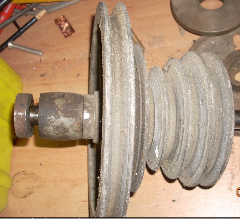

Un peu de répit alors, j'ai pu avancer aujourd'hui. J'ai démonté les paliers de l'arbre intermédiaire. Je pensais que c' était des coussinets, mais non, c'est des cages à rouleaux Les bagues qui tiennent le palier de chaque côté devait avoir une espèce de feutre, maintenant tout racorni pour éviter que l'huile coule. Il y a un graisseur en bout d'arbre de chaque côté avec un petit trou qui débouche au milieu du palier. Je suppose qu'on injectait de l' huile plutôt que de la graisse ? Là c'est pour un essai, j'ai nettoyé les rouleaux et mis un peu de graisse de bonne qualité en attendant.
Pour tester la rotation, j'ai en attendant mieux essayé avec un condensateur de 40 µF modèle pour marche continue. C'est un peu juste. Je n'avais sous la main qu'un autre de 60 µF de mauvaise qualité et mais pas assez haut en tension (250 au lieu de 450) , d'où la fumée sur la photo.
Il va falloir mesurer à la pince la consommation de chaque enroulement, j'ai l'impression qu'entre le calcul et la réalité, il y a quelques µF de différence.
En tout cas, le système à tourné à la volée et au harnais, c'est déjà un début.
