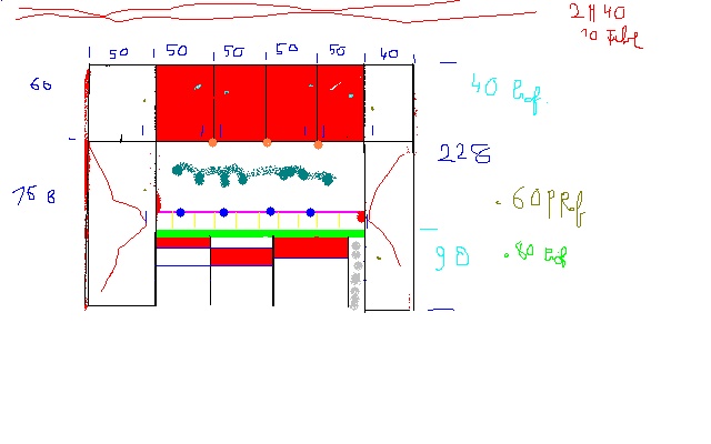

Bonjour, je vais vous présenter l'avancement de la création d'un établi avec c'est rangement que j'ai réalisé la suite des photos viendra à la suite de l'avancement de celui-ci ( installation définitive le 25 août).
Plan de départ
Création établi + rangement  Atabli10
Fixation des pieds et du renfort métallique sur le plateau. ( plateau de 45mm épaisseur ( 2100x800x45)
Création établi + rangement  210
Le dessous de l'établi avec son aménagement
Création établi + rangement  410
Création établi + rangement  510

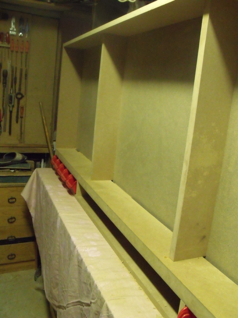

Création de l'élément au dessus de l'établi pour rangement des outils avec système porte coulissante
Création établi + rangement  Dscf0010
Création des portes coulissantes avec l'éclairage sur le dessus ( 3x50w)
Création établi + rangement  Dscf0011
Création établi + rangement  Dscf0012
Création de la colonne de droite
Création établi + rangement  Dscf0013
Création établi + rangement  Dscf0014

Message  romainquad Mar 7 Aoû 2012 - 19:32
Bonsoir, que voulez vous savoir exactement sur les portes coulissantes?
Les portes sont en médium de 19mm, en partie haute elles coulissent dans un U en alu de 21 mm, ensuite le rail bas fait environ 23mm pour les roulettes.
Création établi + rangement  Dscf0024
Création établi + rangement  Dscf0025
Création établi + rangement  Dscf0026
Création établi + rangement  Dscf0027
Création établi + rangement  Dscf0028
