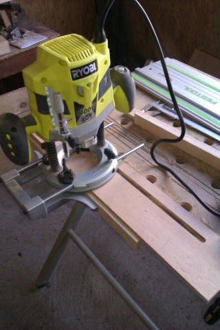

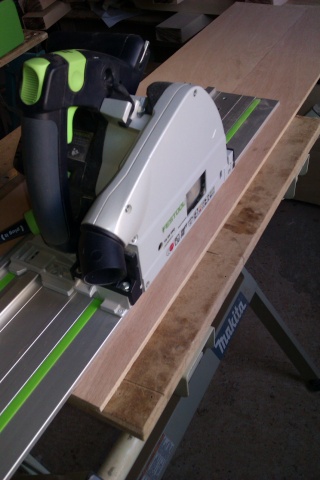

J’étais en plein dégauchissage sur des sections de hêtre qui commence à être assez importante pour ma machine et je me suis bien rendu compte que mes fers ne coupaient plus rien ... Et pour trouver un affuteur en Aout ... Rolling Eyes Bref j'étais coincé, la seule solution : les affuter moi-même.
Finalement le meilleur système que j'ai trouvé est le système de Jpheiz de Ibuildit.ca
Après quelques coups de scie et de défonceuse :
Affûtez vos fers de R/D ! Imag0011 Affûtez vos fers de R/D ! Imag0012
On en arrive là :
Affûtez vos fers de R/D ! Imag0013
Encore un peu de travail et voilà, le système est complet:
Affûtez vos fers de R/D ! Imag0110
On voit bien les mâchoires qui se serrent avec les écrous papillons. L'inclinaison est de 42°, c'est l'angle qu'il faut donner aux fers
