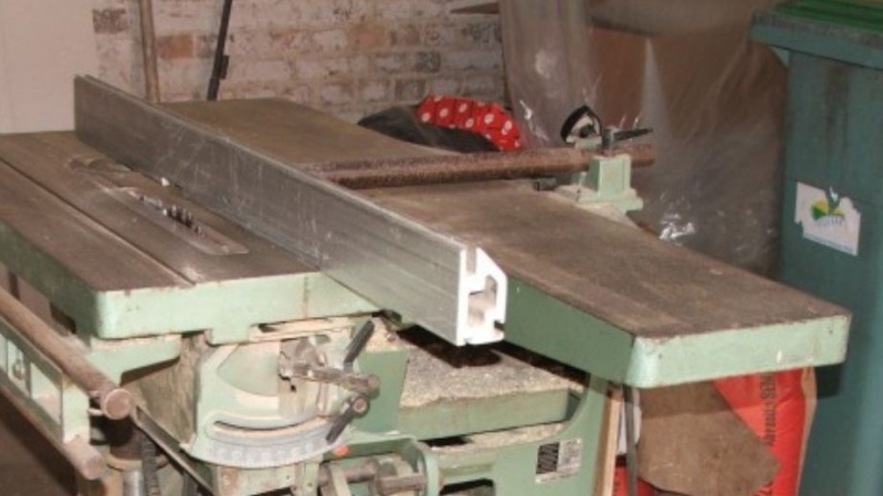

Allez, c'est reparti, LUREM WARS épisode IV
Maintenant que les tables sont (presque) plates, les réglages corrects et le verrouillage de la règle fiable ... j'ai constaté un autre problème.
Même la règle en alu pour le guidage de coupe // (ou dégau) est .... vrillé !! si je pose la règle sur un marbre, j'ai 3mm de différence a un coin de plus la surface de la règle est bombé ... comment ont ils réussi ça ... mystère.
Ca ne gène pas pour le sciage, par contre pour dégauchir un champ à 90° .. c'est un coup de chance.
Comme on le voit sur cette photo, lorsque l'on dégauchit, on est en appui sur le bout de la règle, à l'opposé de la fixation, vous imaginez sans peine la flexion de l'ensemble un peu dans tous les sens et bien sur en plus de ça le vrillage de la règle ne laisse aucune chance d'y arriver
Vu l'ampleur du défaut de la règle, je ne peux pas lui mettre un coup de fraiseuse, il ne resterais plus assez de matière. J'ai donc choisis de faire un autre système, complétement séparé et qui ne servira que pour la dégau.
Fait à partir de tôle d'acier et de cornière de 5mm
Deux trous de Ø 10 dans la table
Une plaque d'acier de 6mm avec 2 trous taraudés est collées dessous à l'époxy.
Quelques bouts de ferraille passés au tour pour faire les vis.
après filetage et un coup de sableuse. Un point de soudure à l'arc à chaque bout fait une petite sur-épaisseur afin d'empêcher la tige de sortir.
Cette fois ci, c'est rigide, je peux appuyer comme un sourd, ça ne bouge pas, et l'angle ne se dérègle pas ....
La règle est en CP de 20 en attendant de trouver mieux ...
Demain je vais essayer de réparer le vernier à eau qui s'est cassé la gu*** , la "pince" en plastique qui le maintient en place dans le volant de la raboteuse à cassé

Re: Modifications et réglages sur LUREM Maxi 26+
Bonjour David
Super ton nouveau guide, il est vrai que la fixation d'origine était un peu anti mécanique, sur ma C260 N la fixation était sur le même principe, central par rapport au guide et il servait en même temps de guide de sciage.
Quant à la 310 RL que le possède actuellement , c'est tout pareil sur le principe que ce que tu as fait.
N'appuie pas " comme un sourd " sur le guide, c'est la table qui va souffrir
Bonne journée
Bonjour David,
décidément, ta petite Lurem te donne du fil à retordre!
En fait, seul le basculement du guide pose problème:
Le manque de rigidité dans le sens longitudinal est sans importance, tant que l'équerrage entre la table et le guide est préservé.
Bravo pour ta modif'!
Bon, j'ai pas eu le temps de m'occuper du vernier ... pour une fois que mes yeux marchaient à peu près bien j'ai passé quelques heured sur la rédaction de la V3 de la doc de CamBam ...
JP: Oui, c'est vrai que le fait qu'il recule ne gène pas ... mais c'est casse pied, j'aime pas quand ça recule au fur et à mesure que je pousse, j'ai l'impression de bosser sur une machine en caoutchouc
Par contre il ne se contentais pas de reculer, mais l'angle ne tenais absolument pas le réglage ... (et bien sur le vrillage "d'origine" de la règle ne permettait pas d'obtenir le moindre réglage utilisable, si j'étais d'équerre sur une table, je n'avais pas le bon angle sur l'autre )
J'ai d'ailleurs oublié de préciser que je me suis inspiré de ta machine pour le guide (le fichier SW que tu m'a envoyé) ... au départ j'étais partis sur un truc plus mécanique, plus compliqué .... et bien trop beau pour cette gamelle
Eric: ça a été relativement vite fait ; au départ j'envisageais d'utiliser les trous taraudés du guide de toupie pour le fixer, mais ça aurait fait pas mal de porte à faux, et en plus ils sont trop près des tables de dégau, ma règle se serait retrouvée au milieu des tables !

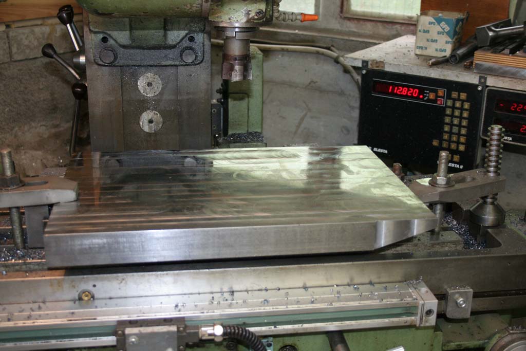

Allez, c'est reparti pour des bidouilles sur la Lurem.
Ma table de dégau ayant à peu prêt repris sa forme tordue originelle , j'ai pris la mouche et décidé d'en faire une avec ce qui me tombais sous la main
2 bouts de U de 80 et un bout de carré d'acier de 16 (plein)
Le projet sous SolidWorks.
Découpe des bruts à la scie à ruban
Ebauche des découpes de la hauteur des ailes et des angles au découpeur plasma.
Fraisage de la hauteur des ailes, les ailes internes sont plus basses que les 2 externes. (elles servent de renforts)
Puis fraisage des flancs externes des pièces du milieu, et des parties internes et externes des flancs extérieurs.
Ces opérations on à la fois pour but d'avoir des flancs d'équerres pour l'assemblage, mais aussi parce que 4 barres, ça ne fait pas la bonne largeur, il y a 11mm de trop en largeur, j'ai donc répartis ces 11mm à enlever sur les 6 flancs internes pour arriver à la bonne cote.
Mise à la longueur et fraisage de l'angle.
Usinage des bouts (encastrement au niveau du support du porte fers), et usinage des rainures pour les renforts.
Présentation à blanc.
Puis pointage, soudure et meulage.
Puis usinage de la partie avant de la table, qui doit être plus basse pour le passage du support des linguets anti-retour et du porte-fers.
Pour avoir un appui correct pour pouvoir surfacer la table, et pour pouvoir la tourner d'un demi tour sans tout recaler (course en Y insuffisante) j'ai soudé 2 barres sous la table, puis après l'avoir calée au mieux pour répartir les défauts (un U ce n'est pas vraiment plat ...), j'ai usiné 2 portés sur les barres.
Comme on le vois sur cette image, il y a au moins 1.5mm de défaut, en grande partie parce que le centre de chaque U est légèrement bombé.
C'est parti pour un surfaçage, avec de petites passes (0.5mm) pour ne pas avoir de trop gros efforts de coupe. la finition sera faite en une passe de 0.15mm. Comme on le vois sur les photos, il me manque une chtouille pour faire le surfaçage sans démontage ... et une plus grosse fraise (au moins 80) fait de plus gros efforts de coupe, pas bien sur ce genre de pièce, j'ai déjà testé
Le surfaçage terminé
Et après un ponçage à la ponceuse orbitale, grain 180 + WD40
Voila, maintenant il va me falloir faire les fixations/réglages, en espérant que je n'aurais pas trop de retouches à faire sur la table, je travaille sur plan, je ne peux pas l'essayer sans couper les fixations de l'ancienne table ... j'attends le dernier moment pour ne pas immobiliser la machine.
La suite dans quelques jours
