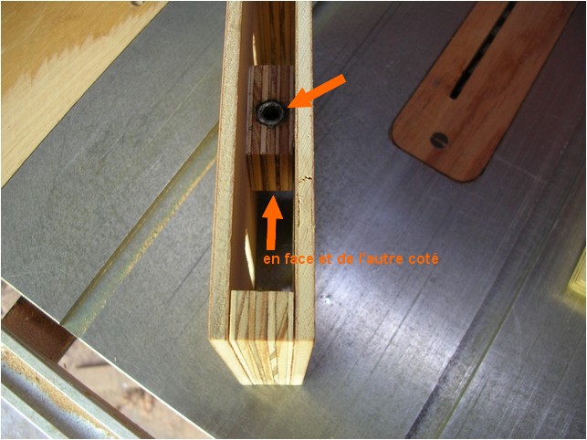

Un des écrou encastré en haut et en bas du noyau central.
La partie mobile monte et descend à l'intérieur de la partie fixe par l'intermédiaire d'une tige filetée de 8mm, manœuvrée par une manivelle maison.

Aucun écrou spécial n'est nécessaire.
Il y a un écrou encastré en bas de la partie mobile et un autre en haut.
Il faut mettre la tige filetée de façon à ce que les 2 écrous soit bloqués à l'intérieur de la partie mobile.

Pour empêcher la tige filetée de remonter il faut la bloquer.
J'ai creuser dans la partie fixe un trou pour insérer soit 1 écrou et son contre écrou, soit un écrou-frein.
Ces écrous doivent être bloqués.
C'est là où j'ai amélioré le système. Une ferraille, un trou de 5/10eme de plus que la tige filetée, et une vis de chaque coté de cette ferraille.
La photo montre ma première solution.
Cela empêche donc la tige filetée de monter ou de descendre, (partie fixe), et agit ainsi sur la partie mobile.
Je crois que tu as pigé le système. Ya plus Ka!!!

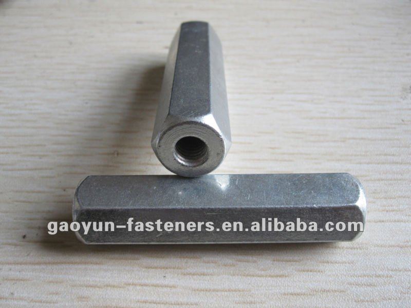

Pour la fixation dans le bois tu peux aussi utiliser ceci, j' en ai trouvé jusqu' au Ø 14 (rayon vis et boulonnerie).
Perso j' ai percé un trou et emmanché mon "raccord" en force, ensuite, pour sécuriser, percé 2 trous de 3 et mis des vis à bois de longueur suffisante pour le maintient sans gêner le vissage de la tige filetée.
