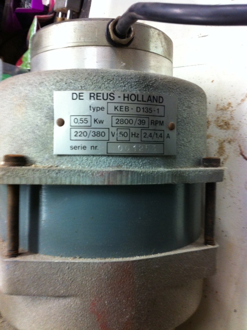

Petite mise a jour du bestiau que j'ai recup aujourd'hui !!!!!
il est peut etre un peu gros mais ca fera l'affaire je pense,
le voici en details:
j'ai tester de le branchr sur le 220v mais il ne bronche pas, je pense qu'il faut que je raccord les 6 autres cable a un intérupteur (ancine moteur d'escalier - j'ai recup les boitiers intérupteur, bouton Avant / Arriere + sécurité clef) mais comment si quelqu'un a une idée je suis prenneur j'ai pas envie de le bruler en faisant une fause manip

39 tours par minutes en sortie du réducteur, c'est parfait ! ça tourne suffisamment lentement pour mettre une grande came et donc, profité au maximum de la lame !

bonsoir nexty.
C'est très certainement un moteur tri donc effectivement si tu le branche je ne sais trop comment en 220V mono ç'a ne marche pas.
Tu parles de 6 fils ??? tu pourrais faire une photo de la boite de raccordement.

Arf oui, la plaque indique que c'est un tri 380 mais qu'il marche aussi en 220 tri. la meilleure solution serait sans doute de rajouter un condensateur (au lieu d'acheter un variateur). La puissance utile devrait encore être suffisante. A voir avec nos pros de l'elec

Bonjour nexty.
Tu peux prendre les valeurs ohmiques entre les 6 fils et la valeur entre les 2 fils où tu a brancher.
Pour moi c'est très certainement un moteur tri. Tu peux effectivement le brancher en mono avec un condensateur moyennant une perte de 30% de la puissance mais avant il faut connaitre le couplage d'où ma demande des valeurs de résistances entre phases dans un premier temps.

la valeur ohmiques vu sur le multimetre sur les 2 fils (bleu/brun) 1.382
mais je n'ai rien sur les 6 fils

Bonjour nexty.
C'est très inquiétant ça. Mais comment as tu procédé.
Je vais t'indiquer une méthode mais peut être as tu procédé ainsi.
Tu fais toute tes mesures fil rouge par rapport aux autres couleurs. Si tu n'as pas de valeur démonte le moteur et vois où vont les fils.
Pour les fils bleu et noir je pense que c'est le frein.

pas vraiment utiliser les valeurs ohmique au par avant,
j'ai fais comme tu ma dis;
en partant du rouge, la seul valeur que j'ai c'est sur le Rouger / Brun (ya 2 brun) - j'obtient; 143.2 (la seul resolution du multimetre sur lequelle j'ai le plus d'infos)

maintenant tu met de côté le rouge et le brun qui te donne 143.2 Ohms.
Tu fait la même mesure que tout a l'heure avec toutes les couleurs qui restent par rapport à l'autre brun. Normalement tu devrais trouver sensiblement la même valeur avec l'autre brun et une des 3 couleurs qui restent.
Il te restera donc 2 couleurs et tu mesurera pour vérifier si tu a bien les mêmes valeurs.

voila alors voici les tests:
Rouge / Brun : 166.3 (au lieu des 143... le testeur ne dois pas etre super super a mon idee)
Brun / Noir: 95
il me reste Vert / Jaune mais aucune valeur mesurer de meme sur le cable tous seul (jaune avec des rings vert)
malheuresement ce test ne m'eclaire pas plus, tu en pense quoi j-l?

Je pense qu'il faut reprendre les choses dans l'ordre car tu me donne 2 valeur différentes le rouge brun et une valeur entre le brun et le noir.
Donne moi les couleurs des 6 fils. En fonction de cela je te donnerais la marche à suivre.

6 fils;
-Rouge
-Brun
-Brun
-Vert
-Noir
-Jaune
-Jaune avec anneaux vert
pardon pour la confusion, merci a toi

méthode à suivre.
1 mesure des résistances
rouge / brun1 =
rouge / brun2 =
rouge / vert =
rouge / noir =
rouge / jaune =
Tu as 2 fils bruns, baptise les brun1 et brun2 (c'est arbitraire, le premier que tu trouve c'est brun1 donc le deuxième c'est brun2)

Re: Petit HackSaw bien bien modeste
jl44 a écrit:méthode à suivre.
rouge / brun1 =
rouge / brun2 =
rouge / vert =
rouge / noir =
rouge / jaune =
logiquement tu devrais trouver qu'une seule valeur mesurable, tu la note
Ah si la Belgique était plus près....
j-l
dommage effectivement;
voici les resultat
rouge / brun1 = 144.6
rouge / brun2 = Rien
rouge / vert = Rien
rouge / noir = Rien
rouge / jaune = Rien
brun/vert = 134.5
j'ai tester tt les cables avec le test de continuiter le seul qui bip c'est le premier...
je n'y comprends plus rien
edit: petite precission; les interupeur que j'qi recup avec pocede une clef qui dois a mon avis couper le circuit??
nexty- complétement accro
- Messages : 637
Points : 1761
Age : 36
Localisation : Belgique
la valeur brun / vert = 134.5 c'est brun2 / vert ?
tu met rouge et brun1 de côté
faire les mesures suivantes
brun2 / vert =
brun2 / noir =
brun2 / jaune =
logiquement tu devrais trouver qu'une seule valeur mesurable, tu la note.
supposons que tu a une valeur entre brun2/vert tu mesures noir/jaune
si tu a une valeur entre brun2/noir tu mesures vert/jaune
si tu a une valeur entre brun2/jaune tu mesures vert/noir
j-l
brun2 / vert =
brun2 / noir =
brun2 / jaune =
les mesure tu les fait bien sur les fils de sorties. Pour l'instant les interrupteurs ont verra ça plus tard.edit: petite precission; les interupeur que j'qi recup avec pocede une clef qui dois a mon avis couper le circuit??
j-l
jl44- posteur Régulier
- Messages : 102
Points : 274
Date d'inscription : 21/04/2012
jl44 a écrit:la valeur brun / vert = 134.5 c'est brun2 / vert ?
brun2 / vert =
brun2 / noir =
brun2 / jaune =
si tu a une valeur entre brun2/jaune tu mesures vert/noirles mesure tu les fait bien sur les fils de sorties. Pour l'instant les interrupteurs ont verra ça plus tard.edit: petite precission; les interupeur que j'qi recup avec pocede une clef qui dois a mon avis couper le circuit??
j-l
Docteur j'ai réussi a trouver grace a vous les 3 familles voici le résumer
Rouge / Brun 1 = 10.5
Noir / Jaune = 11
Vert / Brun 2 = 10.8
c'est mon msieur?
merci a toi !
Demain je vais chercher les ferailles !!
- Messages : 637
Points : 1761
Age : 36
Les valeur trouvées semble cohérente. Tu as trouvé les trois bobinages rouge/brun1 noir/jaune vert/brun2. Maintenant il reste à trouver l'entrée et la sortie de chacun de ces bobinage. C'est seulement après que l'on pourra faire le couplage.
Afin de trouver le sens des bobinages il faut faire un teste mais avant il te faut un voltmètre à aiguille et une pile de 4,5V. Pour la pile pas de problème mais un appareil à aiguille as tu ça ?
Je te prépare une méthode de test.
j-l
j-l
