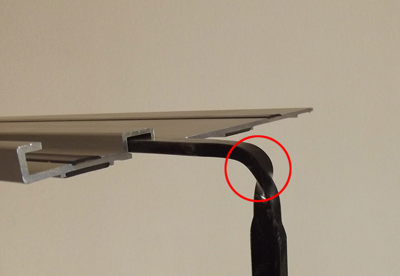

Message  Gérard 30 Ven 13 Nov 2015 - 20:34
Comme d'hab, Jean-Paul a décidé de se fabriquer l'outil manquant scratch
En traînant sur la toile, j'ai trouvé un sujet sympa qui traitait de la modification d'un serre-joint une main pour l'adapter sur un rail.
C'est ICI
Les serre-joints une main sont dispo dans une enseigne brico connue de tous :
Serre-joints pour rail Festool Origin10
Après avoir retiré les goupilles à chaque extrémité
Serre-joints pour rail Festool Goupil10
Meulage et travail de ferronnerie :
Serre-joints pour rail Festool Serre-10
Mais en cas de besoin, on peut encore l'utiliser dans sa fonction première  cheers
Serre-joints pour rail Festool Serre-11
Coût 11,90€ la paire et un peu plus d'une heure de travail (peinture comprise).
Le travail de chauffe a été fait à la -grosse- flamme d'une cuisinière à gaz. What a Face
Enjoy !

Message  Gérard 30 Sam 21 Nov 2015 - 23:37
Herode a écrit:Très bien joué! Peux-tu donner des précisions sur le travail de ferronnerie, auquel bien d'entre nous ne connaissent pas grand-chose?
C'est le travail du fer forgé : on chauffe au rouge (si possible) et on déforme le métal pendant qu'il est malléable.
Dans mon cas, c'était sur la flamme du plus gros brûleur de ma plaque gaz (donc d'une efficacité relative).
J'ai donc procédé en plusieurs fois pour ne pas risquer de casser le métal : on chauffe au max et on déforme partiellement puis on recommence. En deux ou trois fois, on arrive à couder à 90°.
Le vrillage se fait dans le même esprit avec la tige bloquée dans un étau. Une clé à molette fournit le bras de levier suffisant pour déformer le métal.
Une fois ce travail réalisé j'ai chauffé encore une fois, puis j'ai plongé la partie chauffée au rouge dans l'eau froide afin de lui redonner de la rigidité (trempage de l'acier).
Après torsion, il a fallu meuler encore un peu la partie coudée pour que la tige puisse coulisser librement dans le rail.
Serre-joints pour rail Festool Dscf1610
et en détail
Serre-joints pour rail Festool Dscf1611
Histoire de pinailler un peu, j'ai poncé rapidement le métal, puis je l'ai peint (à la bombe) pour éviter l'oxydation.
slipknot62 a écrit:Bonjour j en avais déjà réalisé avec des presse de marqueterie.Juste un petit coup de meuleuse et c'est joué
http://www.castorama.fr/store/Presse-de-marqueterie-80-mm-MAC-ALLISTER-prod8720039.html
L'avantage, vous l'aurez compris, est de disposer d'un serre-joint "une main" très facile et rapide à utiliser, et qui, cerise sur le gâteau, peut même être encore utilisé dans sa fonction initiale, même s'il a perdu un peu de sa longueur.
Et puisqu'en travail de menuiserie, on a toujours le bon nombre de serre-joints nécessaires -1, je me donne une petite marge avec ces deux-là.  Very Happy
