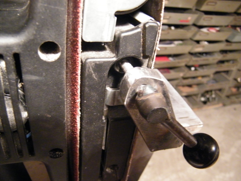

Ce matin j'ai bricolé vite fait un support de ponceuse, vraiment rien d'extraordinaire, mais c'est tellement simple et pratique que je tenais à vous le montrer, au cas où quelqu'un aurait envie de s'en inspirer...! je l'ai depuis quelques heures et je ne peux déjà plus m'en passer
Voilà la tronche de l'objet... C'est bien rigide, au moins...
Ce n'est que quarante cm d'UPN, et quelques chutes de plat!
Ici on voit bien que le montant est un UPN avec quelques découpes. Le caoutchouc est un bout de chambre à air collé au sika...
(je sais, il y a une soudure affreuse sur la photo, désolé!)
Une fois la machine montée...
Petit détail sur la vis de serrage. L'embout de cette vis tourne librement, et vient se placer dans un trou de passage de vis sur la machine, de manière à ne pas glisser et ne rien abimer. Et pour faire bonne mesure, j'ai soudé un petit levier...
Au total, il m'aura fallu trois bonnes heures pour faire cela, et ça marche super bien
Seul inconvénient, on ne peut pas passer de pièces larges, mais ça ce n'est pas graves, j'ai d'autres machines pour les grandes pièces, et ici il fallait vraiment faire avec ce que j'avais sous la main (et vite fait!)

- y a-t-il une raison pour ne pas avoir laissé exploitable la totalité de la bande ?
- la peceuse est appuyée sur autre chose que le caoutchouc pour être sûr de la perpendicularité ?

Mais au fait, qu'est ce qui empêche la ponceuse de poncer son support ?
Je verrait bien un petit trou taraudé au niveau du point rouge, avec une vis et un contre-écrou qui caleraient le plastique

En hauteur tu veux dire, je suppose? Je pense que ça suffit largement comme cela, et comme le trou que j'utilise est le seul endroit ou je pouvais vraiment serrer sur cette machine, si j'avais descendu la tablette, ce serait moins rigide!
Oui, elle touche en bas... ce n'est pas pour rien que l'UPN est coupé en biais en bas
Le coup du trou, j’y avais aussi pensé au début, mais finalement la vis de fixation sert aussi de positionnement, quand je serre, la machine remonte à sa place...
Bon il y a 1.6mm entre le semelle de la ponceuse et la tablette du support, c'est parfois un peu juste avec les bandes 40, d'ailleurs ça se voir déjà sur la tablette , mais ce n'est pas grave du tout...
c'est ce qui était prévu, mais c'est un peu haut pour travailler :/

Merci Antoine, c'est exactement ça, et fixée elle ne bouge pas d'un pouceAntoine a écrit:J'ai une ponceuse à bande assez vieille, bosh verte, elle possède aussi des trous de fixation comme les décrits Dia. Elle possède même deux inserts fileté sur le dos, j'avais fait une deuxième plaque de défonceuse avec deux trous pour la vissé à travers, ça ne bouge pas !
Edit: ce que dia expliquais c'est ça :
les trous ne sont pas débouchant et la plupart des photos commerciale ne sont pas prise du bon coté; on ne les voit pas souvent

Tu vois Lionel, acheter en GSB, ça arrive aussi a des gens très bien !Totem a écrit:(...) Il n'en va pas de même de ma ponceuse Skil achetée pas cher en GSB...
Re: support de ponceuse à bande bien pratique!
Cette machine, on me l'a offerte!
Pour la disqueuse par contre, j'avoue!
