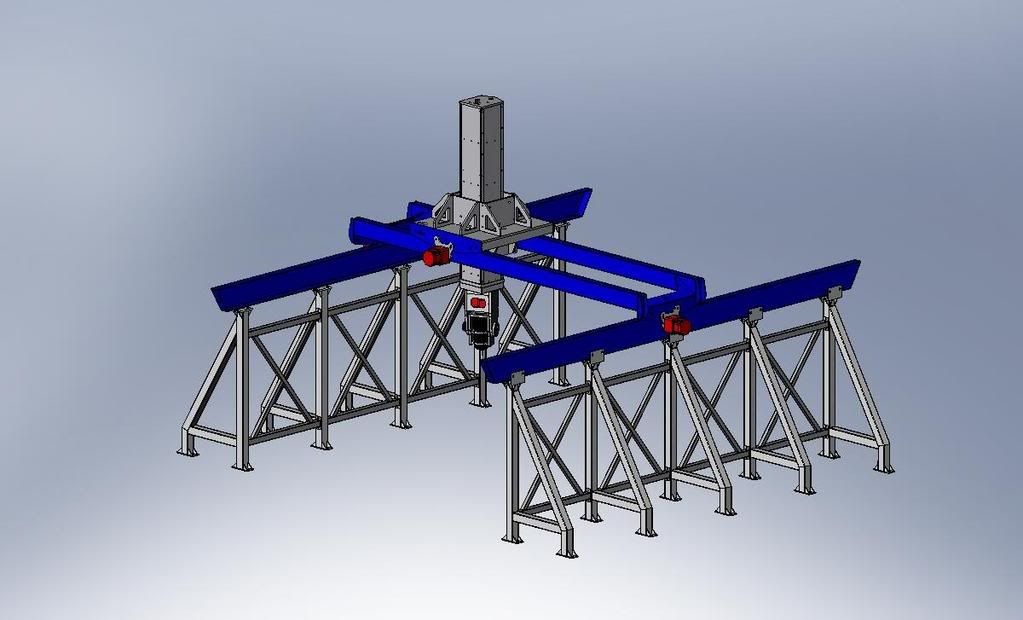

Salut JM,
bonne initiative ...
je ne dirai pas du bien ou du mal de la machine car je ne l'ai jamais vue en vraie ...
ceci dit, et tu le sais, ce qui m'intéresse c'est la poutre mobile double et l'axe Z (photo 2) ...
que peut-on en dire ? ... bien, pas bien ? ... certainement perfectible mais comment ?

Bonsoir Michel.
Perfectible, c'est un débat.
La MechMate représente une vision de la fraiseuse CNC, mais une vision optimisée.
Dans le style, on peut chercher, mais c'est difficile de faire aussi bien autrement.
Le double portique a un avantage, celui de porter un axe Z centré, donc équilibré
relativement stable car les points d'appui sont éloignés aux extrémités d'un rectangle de 650x450mm.
En conséquence, la construction n'a pas à être si massive, même si un portique de MechMate seul
pèse la bagatelle de 60kg pour les plus légères. (on est d'accord, chariot Z non compris )
Le revers de la médaille est qu'il ne faut pas se louper à l'assemblage.
La structure du portique étant deux poutres 100x50x2 reliées par deux triangulations soudées.
Au niveau du chariot Z, il est à la fois très rigide en tôle de 6mm pliée et soudée, assez lourd
puisqu'un Z complet du chariot jusqu'à la broche peut peser 80kg.
(il ne vaut mieux ne pas se retrouver dans le passage du portique et de son chariot...)
Là aussi, il n'est pas mal pensé car, outre le fait qu'il ne soit pas en porte à faux,
son centre de gravité est placé sous ses guidages, au plus près de l'effort de coupe.
Il y a fort à parier que la qualité de coupe qu'offre une MechMate
vient en partie de la combinaison de ces deux choix.

je confirme, niveau chassis elle me semble bien vu ce qu'elle usine, ce qui me dérange le plus ce sont les transmissions et les sécurités.
par contre 2500€ de matériel c'est très correct, après faut voir le prix de vente et surtout comment elle est monté si on peut l'avoir en kit.

Re: [MechMate] Pour ou contre ?
La MechMate est une auto-construction.
Les plans sont à disposition (70€ de participation pour maintien du site MechMate.com).
Il s'agit bien de $2500 de fournitures, pas 2500€ (à remettre au cours du jour).
Qu'est-ce qui te gêne dans les transmissions et les sécurités ?
(à savoir qu'il n'y a jamais eu d'incident de sécurité imputable à la MechMate)

oui exact c'était en $
ce qui me dérange c'est qu'on ne voit pas de sécurité (fin de course par exemple) et c'est ce ressort qui me turlupine

Une autre interrogation qui me traverse l'esprit, si jamais le post n'est pas à sa place j'ouvrirai un nouveau sujet.
Pourquoi ne pas construire l'anti-thèse de la mechMate et plus généralement des CN à portique en concevant une machine compacte avec une surface de travail plus réduite disons 1m² architecturé de cette manière :
- deux longerons de section importante
- un portique fixe très rigide croisillonné comme il se doit par rapport aux longerons
- une table qui assurera les déplacement de l'axe X
- la traverse du portique assurera les mouvement de l'axe Y
- un axe Z classique mais qui pourra permettre une hauteur de travail beaucoup plus importante
Certes l'inconvénient qui apparait immediatement est que la longueur des guidage de l'axe X doivent avoir une longueur double de celle de la surface de travail.
Mais ca permet une construction aussi rigide et massive qu'on le souhaite tout en pouvant garder une table de travail "légère"
J'espère ne pas trop vous avoir ennuyé avec mes digressions
bonne nuit à tous

L'antithèse de la MechMate, pourquoi pas. Mais en fait tu voudrais débattre d'un cahier des charge qui t'est propre.
Dans ce cas, ouvre un sujet comme d'autres l'ont fait sur l'aide à la conception de leur propre machine.
C'est une conception toute différente à celle de la MechMate, sans jugement de valeur.
Il me parait d'office plus adapté à des machines de dimensions plus modestes.
Pour le Z, il faut déjà trouver des blocs de matière plus épais que 180mm.
Ce n'est pas une demande d'usinage courante et trouver la matière (sauf mousse) va être du sport.
Par ailleurs, légèreté ne se conjugue pas avec rigidité et masse.
La MechMate (pour rester dans le sujet...) a privilégié le portique mobile, pourquoi ?
D'abord, c'est moins cher (mais pas forcément moins bien). En effet, la course X avec une table mobile,
doit être d'au moins deux fois la longueur d'usinage, ce qui implique forcément, comme tu l'as noté,
plus de longueur de guidage (et le guidage c'est cher) mais aussi plus de structure.
Ensuite l'encombrement. S'il faut deux fois la longueur d'usinage, la machine sera aussi deux fois plus grande.
Je n'imagine même pas la longueur d'une machine pour panneaux de 3500 à table moblile !
Qui dit deux fois plus grande, dit aussi un surcoût lié aussi à ses dimensions,
et puisque la dimension a une incidence sur le poids, elle ne sera sans doute pas plus légère.
Ce n'est pas mon métier, mais d'instinct, j'imagine que l'ingénieur électro-mécanicien,
va essayer de mettre ce qu'il faut comme poids, là où c'est nécessaire.
Il ne concevra pas une machine plus grosse ou plus chère sans nécessité absolue.
Pour conclure, que la machine ait une table mobile, un portique mobile ou même un seul bras motorisé,
un choix ou l'autre n'est pas un gage de qualité. Chaque choix correspond à un cahier des charges.
Une table mobile correspondra mieux à l'usinage de petites pièces mécaniques ou à une imprimante 3D,
le bras motorisé au travail de gros blocs, et le portique mobile au découpage de panneaux et matériaux plutôt tendres,
même s'il sera à son aise sur nombre d'applications :
découpe laser/plasma/jet d'eau, travail du marbre, coques de bâteau, etc.
La MechMate a son champ de prédilection : usiner des grandes pièces jusqu'à 180mm d'épaisseur.
Toutes les applications ne se retrouveront pas dans ces aptitudes.
Dans ce cas il faut s'orienter vers une autre machine, et le champ est vaste.
