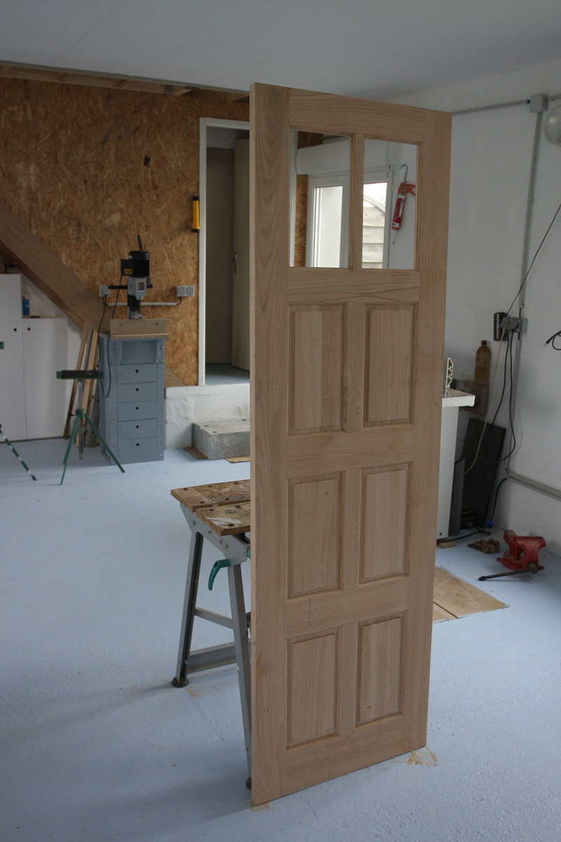

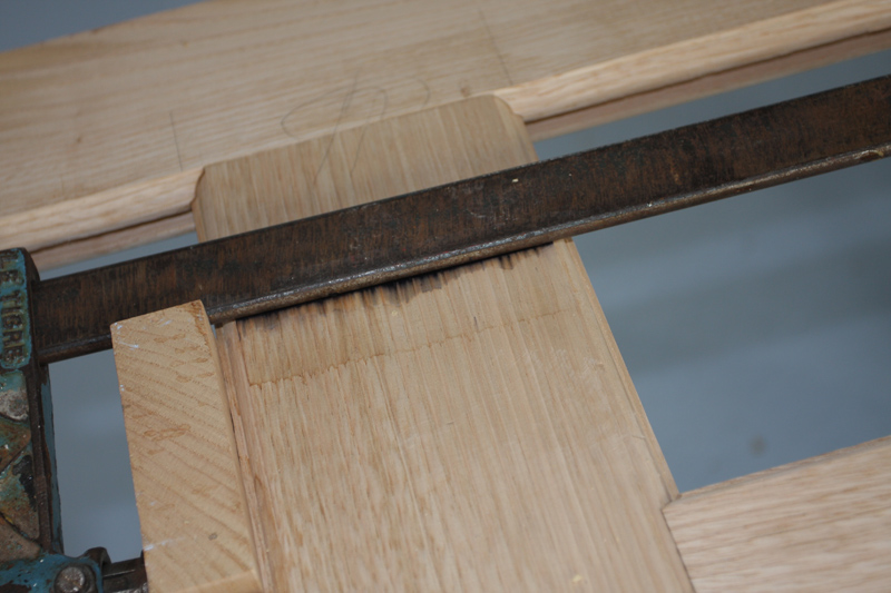

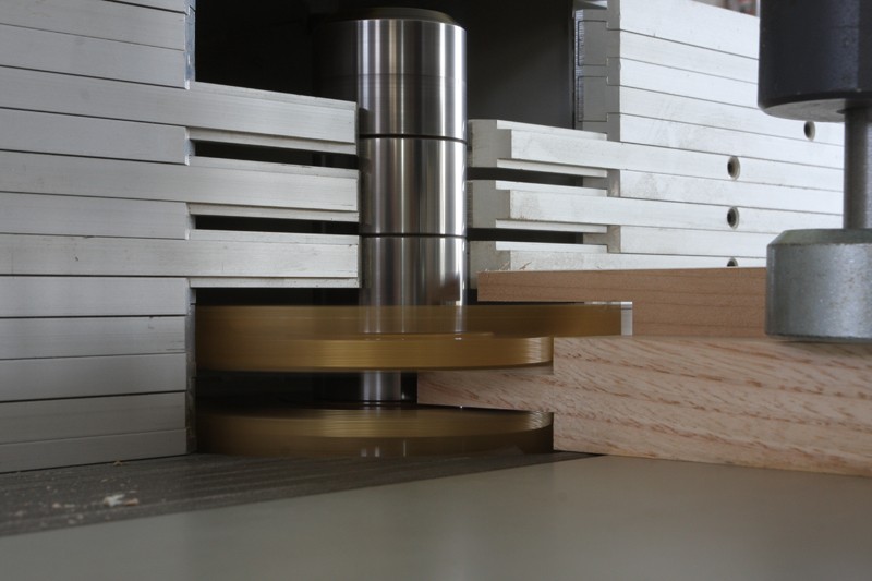

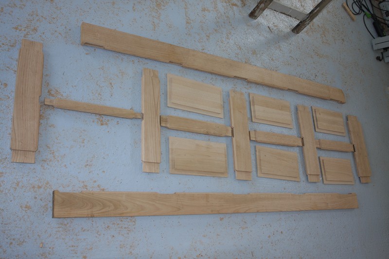

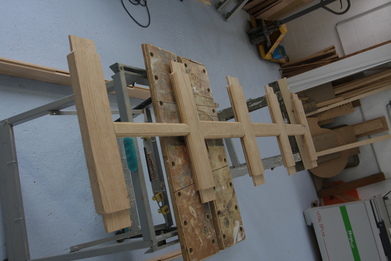

Re: Restauration d'une porte de garage.

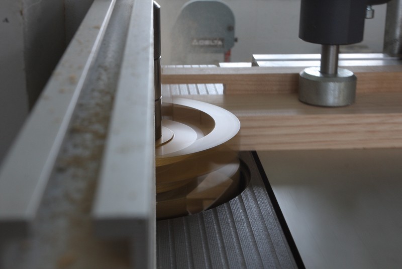

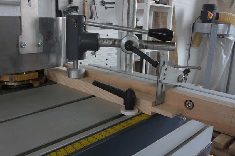

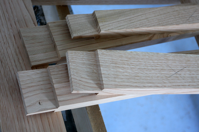

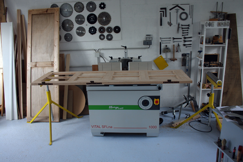

Avant de passer au tenonnage, j'ai mis toutes les pièces qui doivent l'être à la bonne longueur.
On m'a souvent poser des questions sur les pares éclats:
Le pare éclat est une simple chute de bois raboté, sur laquelle viendra s'appuyer la pièce que vous allez usiner. Sur cette image, on a en premier plan la pièce en châtaigner à tenonner, et derrière on aperçoit le pare éclat en merisier (c'est un pare éclat de riche!)
Avec le pare éclat seul, on en comprend mieux le principe. Ce dernier est également un repère précieux, car il nous permet de connaitre avec une extrême précision la profondeur de passe de l'outil.
L'absence de caches est bien sur volontaire, sinon les prises de vue n'aurait pas grand intérêt! Notez quand même que le risque est bien mesuré, mes mains sont très loin de l'outil et ce contente de pousser le chariot!
Pour le premier tenon, après avoir tracé ma pièce, je me sert simplement du fraisage du pare éclat comme référence.
Voila pour les premiers cotés. Les croix sur les pièces me servent de références. Je garde toujours ces croix sur le dessus quand j'usine mes tenons, comme cela, s'il y a un défaut de réglage sur la toupie, ce défaut sera toujours du même coté.
Le but étant de ce retrouver dans la configuration du bas, beaucoup plus simple à corriger lors du mortaisage, par exemple, que celle du haut! sans compter que vous pouvez panacher les défauts! Mais bon, ces désafleurs sont rarement important et généralement disparaissent au ponçages.
Important! la référence pour le deuxième tenon est le talon du tenon opposé! C'est donc la que viendra s'appuyer la butée.
Pour faire sauter les petits cotés, je me sert encore une fois du pare éclat, mais cet fois comme butée!
Et voila pour les tenons!
A suivre...

Bonjour Olivier

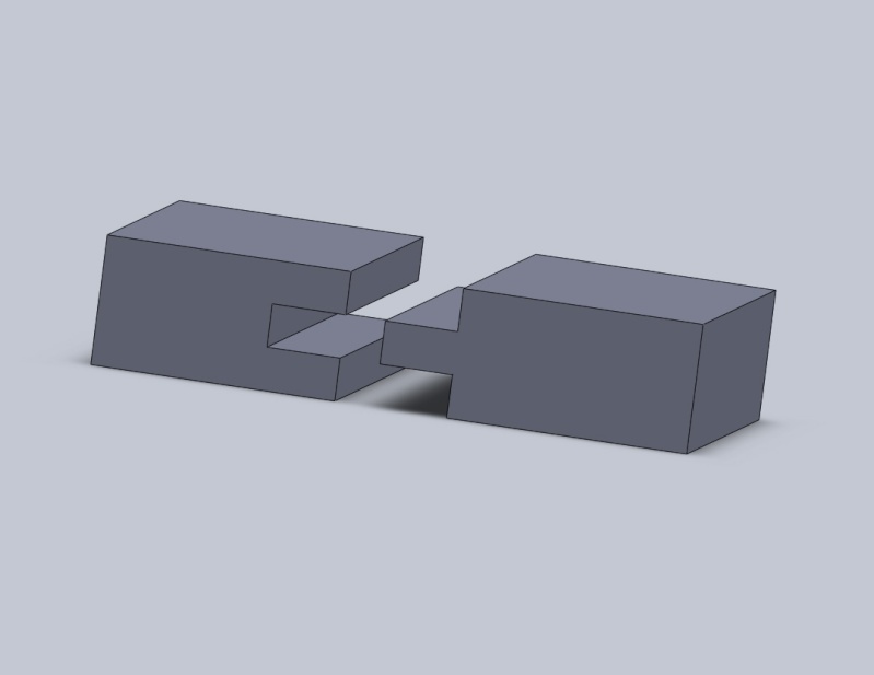

Oui, le pare éclat doit être changé à chaque fois. J'ai d'ailleurs en projet une amélioration qui me permettra de n'en changer que l'extrémité.
Pour la taille des tenons, tu les fait les plus long possible et l'épaisseur égale au tiers de celui de la pièce.
Pour faire les entures je ne me suis pas servi d'un tour, mais d'une toupie!
Ce type d'assemblage peut être, comme les rainures et languettes, réalisés à la défonceuse.
Voici un exemple de fraise:
Tous ses assemblages demande du soin dans les réglages. La défonceuse étant équipée d'une butée permet de les simplifiées.

Si j'étais toi, je ferais des assemblages à rainure et fausse languette. Ce type d'assemblage est simple à mettre en œuvre, il est solide et économique.
Celles ci sont non débouchantes, mais pour un panneau de porte (par exemple), tu peux tout traverser.

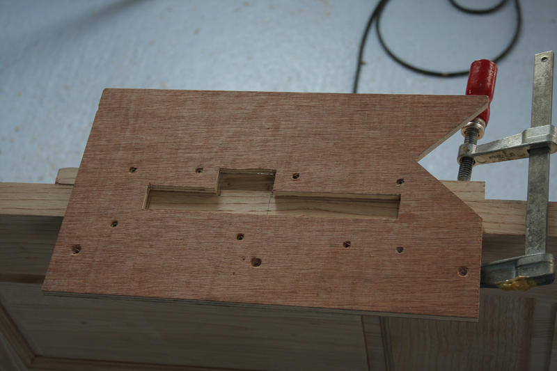

J'ai quelques question à propos du tenonnage à la toupie ou à la défonceuse.
Comment faire un tenon propre à la défonceuse, parce que là j'en ai une sacré série à faire et ça ne me plait pas.
Belle porte que tu nous fait là JP

Si tu veux demain je ferais quelques photos, ça sera plus simple!
Les liens fourni par Shitopicker peuvent également te donner des idées.
C'est vrai que faire des tenons en série n'a rien de grisant! Néanmoins il y a des méthodes pour se simplifier la tache!quentin91800 a écrit:Comment faire un tenon propre à la défonceuse

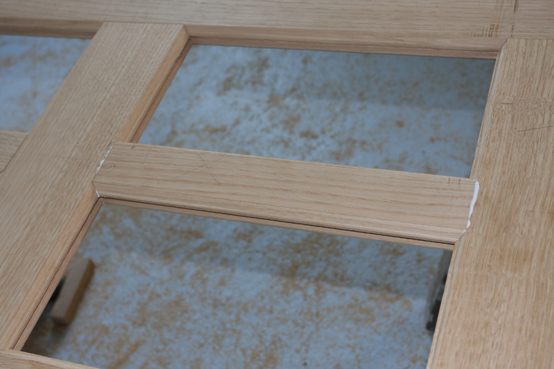

Avant de toupiller les panneaux, on va le mettre à la bonne dimension.
Quand je fait ce type de pièce, je commence toujours par fraiser en bois de bout.
La raison en est simple, si le bois éclate en sortie d'outil, le fraisage en bois fil le fera disparaitre.
Voila tout les éléments sont près pour l'assemblage et le collage.
Je préfère poncer certaine pièce avant de tout coller.
Dernier assemblage à blanc.
OK! tout s'assemble sans problème!

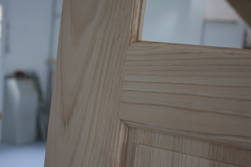

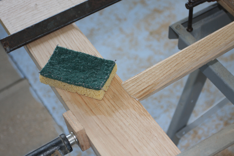

Le collage ce fait en deux étapes. La première va consister à ne coller que les traverse et les montant centraux. Les montants latéraux ne servent qu'à maintenir le tout en attendant le séchage.
L'avantage d'utiliser une colle Vinylique, c'est que les excédent s'essuie avec une éponge humide.
A ce propos. petite expérience: J'ai passé un coup d'éponge sur ce serre joint, dont la barre touche le bois...
Voila, il n'y as pus qu'à attendre le séchage de la colle.
Retour sur "l'expérience"! Voila le résultat: Le temps que l'eau sèche, nous avons le droit à une belle trainée noire et indélébile!
C'est une réaction entre l'acide tannique présente dans le châtaignier et le fer du serre joint. Seul les bois tanniques comme le chêne, le châtaignier, l'acacia, ou l'eucalyptus présentent cette particularité. Ma porte est destinée à être peinte, cette trace est donc sans importance.

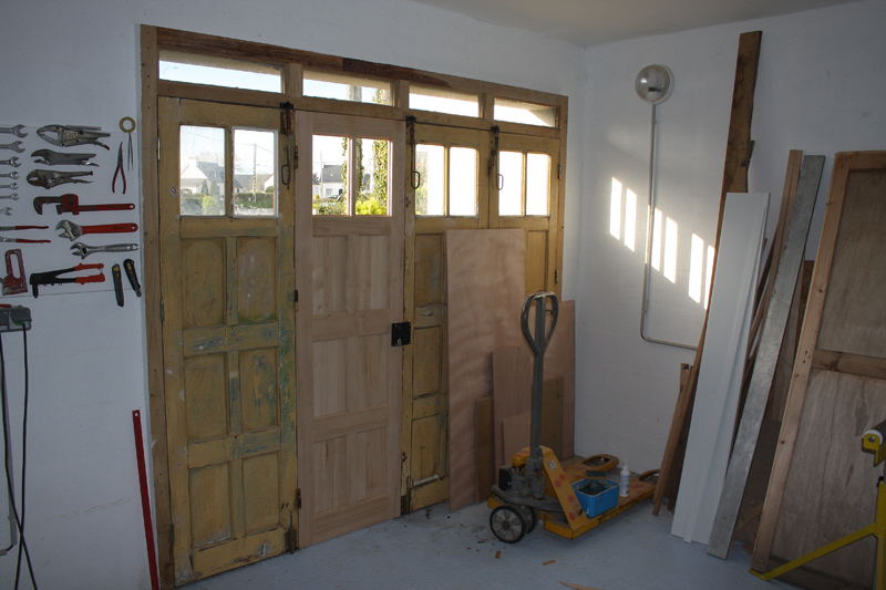

Après le sciage des "talons" des montants, il n'y a plus qu'à passer a la mise en place.
Voila la raison pour laquelle je n'ai pas protégé les montants lors du serrage! J'ai prévu large pour ne pas avoir de surprise à la pose.
Même pas peur!

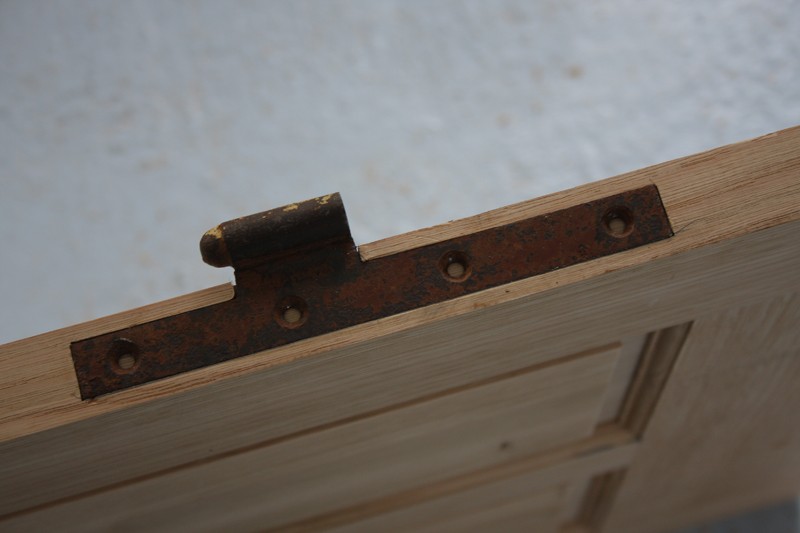

Une fois la porte ajustée, on peut passer à la pose de la quincaillerie.
Pour les pommelles, je me suis fais un gabarit pour faire les encastrement à la défonceuse.
Équarrissage des angles au ciseaux à bois.
Et la dernière opération, la création de la feuillure coté serrure.
Pose de la serrure
Et voila!
Avant de passer à la peinture de l'ensemble, j'ai encore deux traverse basses à changer, et des jets d'eau à poser...
Donc à suivre... Mais pas de suite, car je rembarque demain!

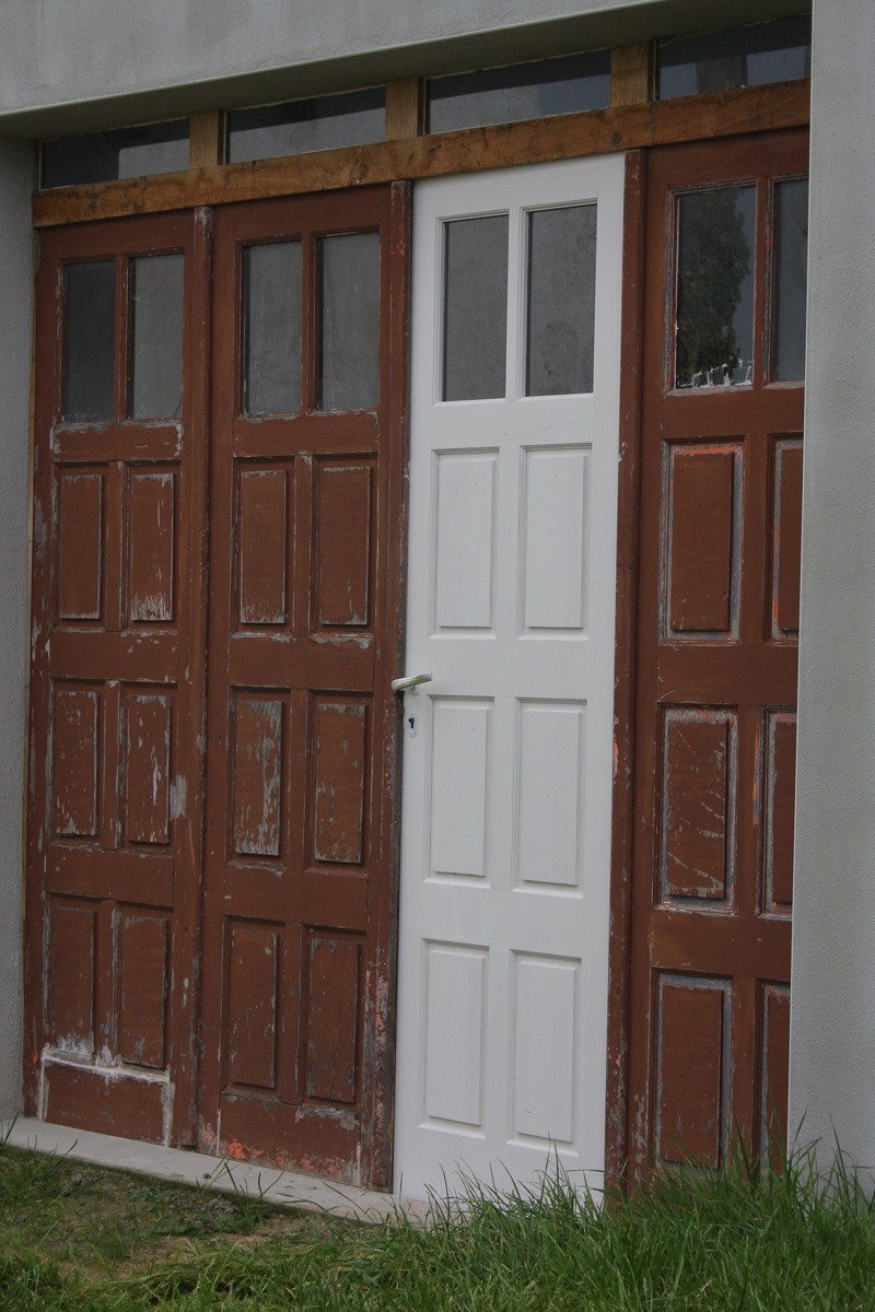

Oui, il est dommage de peindre le bois surtout comme ici quant il est de qualité.
Mais... Voici une porte que vous connaissez peut être:
Également en châtaignier, la revoici aujourd'hui trois ans plus tard... Elle a été vernis avec trois couches de "vernis marine" acheté, je tiens à le préciser, dans un magasin pour pros. Ce printemps je vais la repeindre...
pour en revenir à notre porte...
J'ai déjà du le dire, mais il est très important de toujours vernir ou peindre les deux cotés d'une porte d'un même nombre de couches. J'ai un ami à qui j'avais fait des portes en chêne et qui malgré mes mises en gardes n'avait peint qu'un coté, il n'a jamais pu la remettre en place, tant elle avait cintrée! Tout est rentré dans l'ordre quand finalement il à vernis l'autre face.
