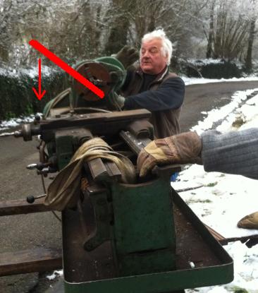

Je me disais bien que cela ne pouvait pas être cette visse mais par contre j'ai également vu une vidéo où le gars desserrait son mandrin avec une grande clef.
A mon avis si il a longtemps qu'il est monté, ce ne sera peut-être pas facile de l'enlever.
Brise copeaux aura certainement une idée, il a du en retirer des bien plus gros que celui-la

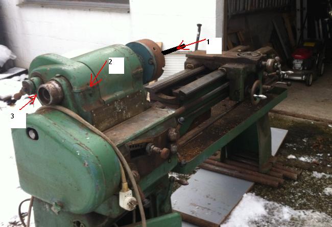

pour demonter le mandrin, il suffi de l'enlever du faux plateau en devissant les 4 vis ou ecrous de 17, ce n'est pas plus simple, que d'essayer d'aller faire une connerie?
KY260- complétement accro
- Messages : 1087
Points : 2251
Localisation : 89
Re: [Présentation]Tour métaux Simplex 14'-Mondial - Nexty
KY260 a écrit:pour demonter le mandrin, il suffi de l'enlever du faux plateau en devissant les 4 vis ou ecrous de 17, ce n'est pas plus simple, que d'essayer d'aller faire une connerie?
Tout a fait c'est ce que j'allai proposer.
Pour Philippe c'est bien plus facile sur un gros tour que sur un petit, il y a toujours une vis de pression de prévu qui pousse la broche.
Pour nexty si tu veux vraiment sortir le faux plateau avec il faut bloquer au niveau du harnais.
Alors première chose ouvre tes mords a fleur du mandrin mets une barre dans ta broche " sécurité" positionne ta vitesse en harnais et mettre une cale de bois dans les pignons sous le harnais et pignon broche..ensuite avec une bonne barre que tu passes entre les mords et tire vers le bas....normalement ça devrait se débloquer....si non tu peux taper avec un maillet sur le mandrin tout en tirant vers le bas.
-1- mettre une barre
-2- ouvrir
-3- mettre une cale de bois entre les pignons de la broche et le harnais mais dessous
ensuite mettre une bonne barre et tirer vers le bas.
PS: attention tout fois il est possible que se soit un filetage à gauche dont tiré dans l'autre sens....il est possible que se tour soit utiliser en inverse c'est que qui expliquerait ton problème de ta tourelle sur l'autre forum.
- Messages : 830
Points : 1753
Sans vouloir te décourager Nexty, sur mon tour j'ai tout essayé pour désserrer le faux plateau... sans succès. Il faut dire que ces machine ont 60 ans et quelques coups dans le mandrin donc pour désserrer il faudrait un clef à choc de géant. A force d'employer des bras de levier de plus en plus gros et long j'ai fini par avoir la trouille de péter une dents sur les pignons du harnais donc j'ai laissé tombé. En plus comme disais une autre personne, pour enlever le mandrin il suffit de dévisser les 3 ou 4 vis M10 qui le tienne au faux plateau donc tu peux facilement monter un autre mandrin sans avoir à dévisser ce plateau. A bien y réfléchir je ne vois pas l’intérêt de le déserrer d’ailleurs car sans dévisser ce plateau j'ai aussi pu changer les roulements de la broche, je pense que si le besoin s'en fait sentir tu pourras aussi démonter ta broche pour vérifier l'état des paliers.
Pour monter un mandrin 4 mors indépendants que j'avais acheté, j'ai fait un faux plateau intermédiaire qui reprend les perçages du faux plateau du tour d'un coté et les perçage du mandrin à adapter de l'autre. C'est pas très compliqué à faire et ça débloque une situation grippée...
