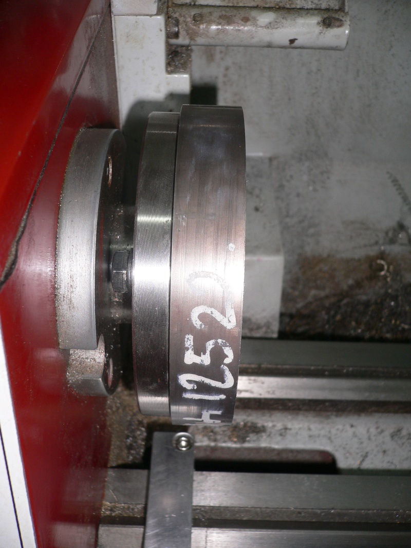

derniérement, il a été question de faux plateau à monter sur le nez de broche afin de pouvoir monter un mandrin ou un plateau
ayant un plateau dont l'alésage ne correspond pas au diamétre du nez de broche de mon tour, je me suis atelé à l'usinage d'un faux plateau afin de pouvoir monter le plateau dispo
explication en image
à partir d'une rondelle (acheté chez qualichutes) en acier (allier inoxydabe) de diamétre 130 mm*27 mm d'épais
le choix de l'acier c'est fait suivant le débit dispo,non par la nuance
prise en mandrin pour dresser une face
puis alésage à 30 H7 afin d'avoir un centrage précis avec un cimblot par la suite
le cimblot en question
vérification de l'ajustement
puis alésage au diamétre du nez de broche 95 H6
l'usinage étant à ce stade, démontage du mandrin pour vérification de l'ajustement
je dois l'avoué, à ce moment là, les loucoumes étaient petites
ouf! elles sont redevenuent normales, l'ajustement est tip-top,glissant gras
passage à la fraiseuse, sur le plateau diviseur afin de faire 3 M8 sur un diamétre de 108 mm
c'est pour centrer le montage, que le cimblot à été utilise comme ci-dessou (là c'était pour un mandrin 4 mors) d'ou les 30 mm
les M8 étant réalisés, montage de la piéce directement sur le nez de broche, pour la suite des opérations
faux plateau en place, suite des opérations
dressage de la seconde face
usinage du diamétre extérieur à 126 mm
point important, repérage de la position du faux plateau/nez de broche
usinage de l'épaulement pour le centrage du plateau
désolé, j'ai paumé la photo
vérification de l'ajustement, la c'est du H6 g6 minimum
y tient dans la main comme disais coluche
reste la fixation plateau/faux plateau par trois M8 et roule ma poule

Pour le néophyte que je suis, peux tu m' indiquer ce que signifient les chiffres en gras, de même que le CIMBLOT,
Encore du beau travail, moi aussi j' aurais eu des figues sèches dans l' emballage.

Lulu: Bon boulot Wink ... y passe fin le plateau avec l'axe du carter Very Happy
Gérald: tu trouvera toutes les explications concernant les tolérances (les chiffres en gras;)) ici
http://www.metabricoleur.com/t757-tutoriel-sur-les-tolerances-dimentionnelles

concernant le H6 g6 , je fais allusion à une qualité pointu à tenir avec ce genre de machine et un pied à coulisse
par la photo on ne peut pas se rendre compte,par contre piéce en main, en les assemblant, là, tu constatera la qualité de l'ajustement surtout que je ne suis qu'un serreur de boulons (de machine de qualité quand méme)
Re David
avec l'axe du carter, il y a + d'un centimetre de jeu regarde la premiére photo
la deuxiéme est trompeuse
par contre, à cause du carter moteur, j'ai due opter pour une certaine épaisseur du faux plateau

Je pense que brise copeaux faisait allusion à mon faux plateau, qui en effet, sur la partie non décolletée, l'état de surface laissait à désirer, j'en conviens.
C'est tout simplement un problème de vitesse car cela apparaissait durant l'usinage, l'extérieur du disque avait un super état de surface et plus je me rapprochais du centre, plus l'état apparaissait dégradé. Comprenant le problème, je n'ai pas jugé bon de me casser la nénette pour une face non critique qui allait être cachée qui plus est ! Smile
