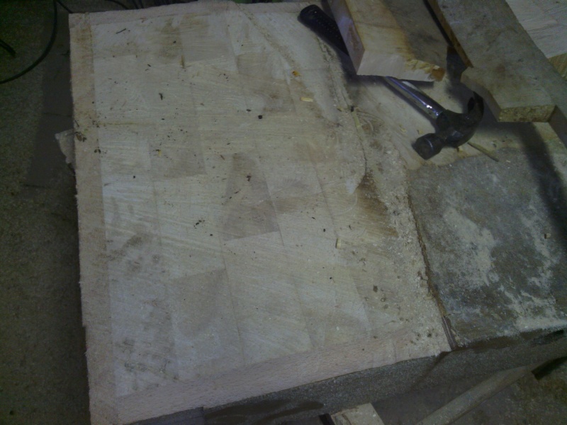

hello tous , alors voila comme promis des photo de mon billot que je voudrais rattraper ,
je vous laisse juge de ce qu'il as prix mais c'est pas moi !^^
j'aimerai le rattraper ou le faire rattraper couper etc...Afin qu'il reprenne sa place dans ma cuisne comme plan de travail
voila , vous en pensez quoi?
sachant que j'ai..rien comme outil mdr , une sci sauteuse , une scie a main enfin voila rien quoi
c'est pour ca que je me tate a allez voire un scieri pour le faire scier au niveau des equerre de maintient , et le rehausser par en dessous , apres si il est creuser un peu c'est pas mechant

Bon, plus sérieusement,
tu peux tenter la scierie, sinon, surfaçage à la défonceuse, et pour que ça fasse par trop neuf, tu laisse un peu des creux (ceux de devant) et tu termine avec un racloir.
Si je ne m'abuse, l'usure viens du nettoyage du billot en se servant du couteau comme d'un racloir, non ?
Je supposes que tu en connais un rayon sur l’affûtage des couteaux, si un jour tu as le courage de nous l'expliquer, j'arriverai peut etre a avoir un couteau qui coupe la viande.

Deux planches sur des cotés opposés, une régle style festool ou encore deux planches et une défonceuse ou une circulaire (plus long) et de la patience.

De toute façon, tu peux y aller sans risque pour le surfacer son épaisseur est
conséquente. Perso je le ferai avec une défonceuse. Peut être as tu la possibilité de
t'en faire prêter une.

vu l'état dans lequel il est, même si tu décidais d'essayer de le surfacer à la tronçonneuse, ça ne pourrait pas être pire
Mais en fait je ne plaisante pas tant que ça! Tu n'arriveras certes pas à en faire un marbre, mais il n'y aura plus un tel trou, au moins! Et se faire prêter une tronçonneuse, c'est pas très compliqué, plein de gens en ont..
Lionel
P.S: si tu as des conseils sur l'affûtage, je suis également preneur!

bon me re-voila avec mon machin lool
alors cette apres midi , vu que j'ai pas pu aller au taff a cause de la neige et de la galce , j'ai demonter le bouzin
et je l'est attaquer...a la tronconneuse
le resultat est pas mal
voila une fois fini a quoi il ressemble!
mine de rien ca en fais de la sciure...dommage que j'ai pas un jambon de pret pour le fumage
la on voit bien l'epaisseur que j'ai enlever
d'un peu plus pret
j'ai essayer de faire le plus droit possible , avec un guide de 45 c'est pas toujours facil vu que le billot fais 100 a peu pres , avant de couper j'ai descendu les corniere en inox qui serve a eviter l'eclatement et la tige fileter ( le trou caca-beurk en milieu de facade) sera remise et serrer pour maintenir le tout
je vais voir si je dois pas remonter le billot vu la matiere enlever , je vais peu etre mettre des rehausse entre le cadre et le billot
ca je verai en faisant un montage " a blanc" ( vu le poid je vais pas le faire 50 fis non plus )
et ensuite je vais au mieux lisser la surface , alors soit avec un rabot electique ( a deux balle ) ou alors je vias aller voire un mag' pro' et prendre un grattoir a billot et refaire comme pendant mon apprentissage
alors vous en pensez quoi??

Tu l'as déjà bien rattrapé !
Se sera pas mal de faire un surfaçage à la défonceuse, mais puisque tu n'es pas équipé à ta place je ferais simplement un bon gros ponçage, ce ne sera pas plan, mais ça conservera le charme !

J' ai montré à mon beau-père (ancien boucher-charcutier) là photo d' origine avec le creux, sa tête:
Bon courage avec le grattoir à billot, si je puis dire tu vas avoir du travail sur la planche.
Ledzep.
Tu as du avoir du travail pour tenter de rattraper ainsi, nettement mieux, bravo.
Ledzep.

C'était la meilleur solution je pense, vu l'état initial..
Tu ne connais personne vers chez toi qui pourrait t'aider à surfacer avec une défonceuse? le résultat serait niquel

salut !! je suis boucher de metier , tu comprend pourquoi je me devais de le sauver !! dans la cuisine il sera du plus belle effet et plus a sa place que dans le garage ... ( la ou il etais!).ledzep a écrit:Salut Cortex,
Ledzep.
@dia merci du tuyaux , j'avasis pas penser a poncer ! et le but n'est pas de le rendre neuf , c'est " pas beau" mais le rendre moin usager , enfin reutilisable disons!
pis le grattoir , j'ai deja laisser tomber cette option
je vous ferais aussi des photo du fond avec repose couteau
@fabien35 no je connais personne qui peux me preter une defonceuse, a vrai dire , je connais peu de monde...je pense que je suis en bonne voie pour devenir un hermitte...heureusement que j'ai ma femme et les petits
pour la ponceuse, excentrique ou vibrante? a savoir quelle reservira pour poncer une petite commode que madame en a marre de voire en marron ( elle l'az veux blanche....) sinon j'ai truc qui se visse sur le mandrin de ma perceuse ca peut le faire ,avec du papier gros , tres tres gros grain??

Perso je n'utilise quasi exclusivement une ponceuse excentrique mais attention à ne pas se laisser emporter par la puissance car ça attaque dur et ça creuse facilement si on insiste un peu trop. Pour la prendre en main ton billot sera parfait, elle te permettra d'avoir une surface propre, de rattraper les petits décalage que tu peux avoir, etc. Si tu commence par la commode tu risque de creuser le meuble par endroit.cortex a écrit:pour la ponceuse, excentrique ou vibrante? a savoir quelle reservira pour poncer une petite commode que madame en a marre de voire en marron ( elle l'az veux blanche....) sinon j'ai truc qui se visse sur le mandrin de ma perceuse ca peut le faire ,avec du papier gros , tres tres gros grain??
En tout cas, je pense qu'une excentrique est le modèle le plus polyvalent.
