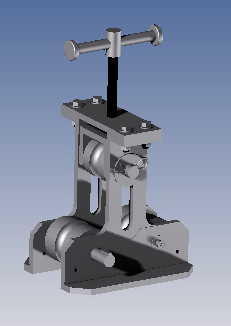

La rouleuse avance doucement les croquis fini me voila dans la réalisation des plans avec solidworks et tout sa en etant débutant avec se logisiel mais on s'adapte vite et on trouve beaucoup de chose sur se forum .
vive le faux rhum

J'ai pris un petit peut de retard sur la rouleuse voici les premier dessins,le bati et le pallier mobile.

Message  jerome35 Mer 6 Mar 2013 - 21:08
salut sd.racing
pour moi aussi, le projet se concrétise , j'ai même commencé la conception mais en ce moment , je suis plus sur ma cintreuse a ronds.
voici mon idée du projets, a la fois rond et plat .
au fait, mes plans son crée avec "topsolid" lol! lunettes
Question pour fabrication d'une rouleuse a galet Cintre10
Question pour fabrication d'une rouleuse a galet Cintre11
et maintenant , debut des travaux :
Question pour fabrication d'une rouleuse a galet 2013-015

Message  sd.racing Ven 8 Mar 2013 - 17:26
Bonjour tres belle pieces elle sont couper en laser ou plasma

Message  CLEM Ven 8 Mar 2013 - 18:27
Ce type de machine est très pratique mais assez onéreuse. La construire permet de faire une belle économie.
Je serai attentif à vos réalisations.
Jerome 35, impressionnant les montants. Quelle est l'epaisseur de la plaque acier utilisée pour les fabriquer ?
De mon côté j'avais vu cette réalisation :
http://veloartisanal.free.fr/forum/viewtopic.php?f=12&t=44017
La solution pour fabriquer les galets est aussi instructive.

Message  jerome35 Ven 8 Mar 2013 - 22:45
les pièces sont coupés au plasma génération XD , c'est de la 15 mm .
