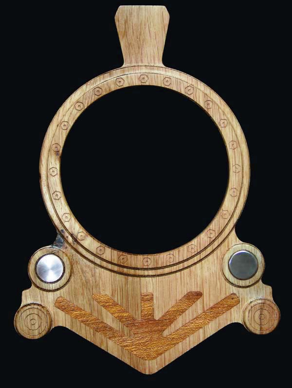

Cadre Loco version finale
Bonjour à toutes et à tous
Je viens de finir la version finale du cadre Loco, avec quelques modifs au niveau de la déco du contour, et de la largeur totale.
Pour la petite histoire, j'ai fait les plans pour le tirer dans une planche de 200mm de large, je croyais que c'était normalisé (la largeur maxi du cadre était de 190mm) ;
, mais pas de chance, en pin pas de problème pour du 200, mais en chêne largeur 180mm
L'incrustation est en jatoba

Re: Cadre Loco (projet)
Très beau travail!
L'incert en particulier est intéressant. J'ai souvent cherché la solution pour pouvoir incruster du métal dans le bois, j'entrevois la une piste intéressante!
Je suis très surpris des possibilités de cette petite machine, ça ouvre des tas de possibilité même en étant limité au travail du bois et des matières tendres. Je n'aurais pas pensé obtenir un tel résultat avec des glissières de tiroir et des tiges filetées
Je suis en train de tester un pyrograveur en guise d'outil ..... à suivre ..
Pour l'incrustation, c'est rentré ajusté pile poil, j'ai ensuite surfacé la pièce pour ramener le jatoba à 5/100 au dessus, puis finition à la ponceuse.
La, part contre, toujours le même problème, je n'arrive pas à faire la finition à la machine ; même dans du chêne, avec des fraises neuves, rien à faire ; si je veux un état de surface lisse et brillant, il faut poncer :x !!
Bonsoir David et JP
Très beau prototype David
Pardonnez moi pour ma réponse tardive, mais je suis très occuper en ce moment
Pour ce qui est de l'incrustation du métal dans le bois; c'est une pratique que j'utilise maintenant depuis quelques années
Personnellement J'utilise principalement de l'aluminium (AU4G)
Ce sont principalement des pièces de tournage, ce qui me permet d'ajuster précisément le diamètre de la pièce en métal par rapport au perçage du bois (pour un montage définitif : environ 1/10em de serrage)
Mais pour toi qui a une CN, il existe des plaques en aluminium anodisées (moins de 1 mm d'épaisseur)
très facile a découper à la défonceuse sur une planche martyr
Ce qui fait que fait que tu doit pouvoir créer un profil métal, et l'incruster dans un morceau de bois qui aurai le même profil en inter
Pour une bonne précision il faut travaillé avec les fonction de correction de rayon d'outil G41 et G42
en jouant sur le rayon de la fraise ou les correcteur dynamiques si il y en a
En tout cas je vois que ton projet avance bien,
Bon copeaux à tous les deux
Amicalement .::Zarkann::.
