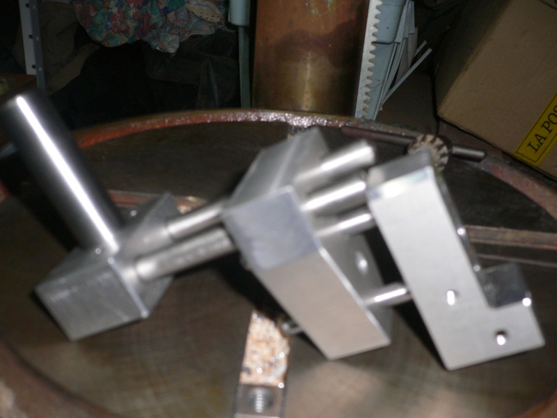

j'ai cette instrument :
mais pas de support adapté, c'est bien dommage

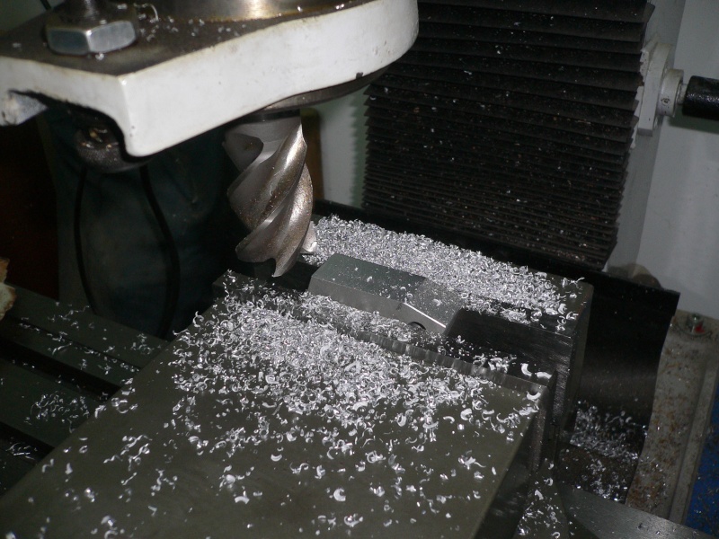

donc pendant que le fondur et compagnie séche je m'en fabrique un
quelques images (mais pas de plans)
perçage/ alésage du coulisseau
fraisage des plans inclinés
perçage /alésage du support coulisses
perçage/taraudage du support coulisses
pré-assemblage du coulisseau/coulisses/support pour vérification de fonctionnement
à suivre Lulu

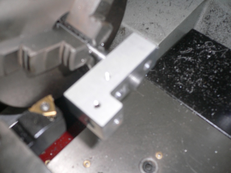

petite avancée de la fabrication
perçage/ /alésage du support Pépitas
taraudage à 10*100 (pas fin)
finition du taraudage à la main
fraisage de l'épaulement
montage à blanc de l'ensemble
position mini
position maxi
filetage à M12 pour prise en pince
vérification du M12
apperçu de l'ensemble
reste la vis de réglage à pas fin à usiner et ça devrait etre finish

comme la fin du monde n'a pas eu lieu, j'ai pue terminer le support pancoops pancoops pancoops
il restait à usiner la vis de réglage et son bouton : Image !
usinage d' un diamétre de 6 mm
controle de l'ajustement axe/ support
filetage à 10*100 (pas fin) pour avoir un réglage tip-top
controle vis/ /écrou du 10*100
usinage du bouton de réglage de la vis en laiton pour le fun
controle du jeu de fonctionnement bouton/vis/support
goupillage du bouton sur l'axe (un bout de baguette de soudure de 2,5 mm)
support fini sous différent angle
encore un projet de fait, au suivant !

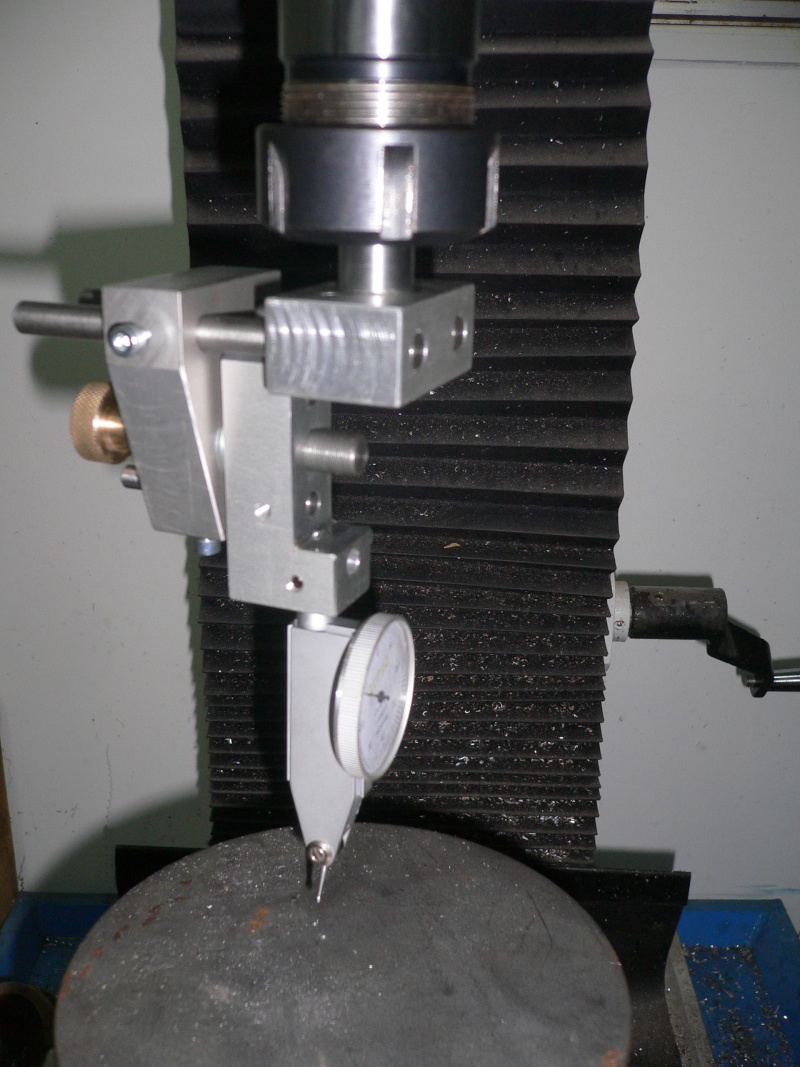

Re: [fabrication]Support "Pépitas" (indicateur à levier)
Message  Ouss le Dim 23 Déc 2012 - 6:15
beau boulot Lulu!
là on voit le pupitas en position verticale et donc si j'ai bien compris comment on se sert de cet appareil (pour le moment utilisé que 2 ou 3 fois), on ne peut que mesurer des surfaces plus ou moins // au pupitas (pas sur d'être clair là...)
bref, la question est donc:
peux tu mettre le pupitas en position (plus ou moins) horizontale?
Ouss
Messages : 750
Points : 1847
Age : 46
Localisation : Elbeuf 76500
Message  brise-copeaux le Dim 23 Déc 2012 - 13:15
Le touchau peut aller jusqu'au trait rouge, donc beaucoup d’amplitude.
brise-copeaux
Messages : 546
Points : 1477
Localisation : Rouen Haute Normandie
Message  Invité le Dim 23 Déc 2012 - 14:02
Bonjours
Re Ouss
sur les photos que j'ai posté, c'est pour me rendre compte de l'amplitude du diamétre que je pouvais controler à savoir 0 à 250 mm
les photos ne correspondent pas à la vrais utilisation finale à savoir centrer un trou ou un diamétre extérieur par rapport à la verticale et non controler le // d'une surface
je posterais un exemple lors du premier emploi
on peut l'utiliser en position horizontale, mais à l'heure actuel je n'en ai pas trouvé l'utilité
Re Brisecopeaux
l'amplitude de l'aiguille est de +/- 1 mm
désolé de ne pas etre d'accord(une fois de plus) avec toi mais les traits rouge que tu montre ne correspondent pas à l'amplitude de l'indicateur (ce n'est pas un comparateur)
ayant conscience que tu connait la musique (sans savoir lire une partition) je ne polémiquerais pas avec toi (j'ai encore en mémoire tes derniers écrits à mon sujet)
vis à vis de toi, pour moi le sujet est clos et te serais reconnaissant de les respecter (tes écrits)
à + Lulu

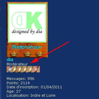

He ho ! du calme les gars.
Lulu: Même s'il ne s'est pas exprimé avec une parfaite exactitude, brise copeau à raison ; le pupitas peut effectivement être utilisé en amenant la tige de mesure en position horizontale ; ça ne change pas son amplitude de mesure qui reste de ±1mm, c'est seulement la tige qui peut prendre plusieurs position de 'repos' ... je te serais reconnaissant de cesser de 'chercher la guerre' pour un oui ou un non Wink
Brise copeaux: Lulu n'est pas modérateur et n'a pas les qualités requises pour l'être.
Le status de modérateur/admin est indiqué sous l'avatar.
Ceci étant dit, bon boulot pour ce support cheers
Message  Ouss le Lun 24 Déc 2012 - 7:13
Salut à tous! hello
@ Brise copeaux (et DH42): merci beaucoup car je ne savais pas pour ces positions de repos (vais aller triturer le pupitas à la rentrée sourire02 )
@ Lulu: en effet c'est au // mais également à la perpendicularité par rapport à une surface que je pensais. fais péter l'exemple!
PS: il est où l'esprit de noël? santa
gaffe au père fouettard panpan
lol!
PPS: je crois que j'ai abusé sur les smileys mais j'adore ces petits trucs
Message  dh42 le Lun 24 Déc 2012 - 15:40
Oui, c'est un mécanisme à 'friction' au niveau de l'articulation de la touche de mesure, si on pousse au-dela de la course, on peut changer l'orientation de la touche (ça évite aussi la casse en cas de dépassement de la course Wink)
Je ne pourrais pas garantir qu'ils soient tous comme ça, mais j'en ai au moins une dizaine et ils fonctionnent tous sur ce principe.
Un détail à vérifier si c'est de la récup car je me suis fait avoir ; certains affichent le double de la mesure réelle, je suppose que ce sont des versions spécifique tournage ... et bien sur ils existent en différentes précision.
Pour la petite histoire, j'ai un jour tenté de régler la table de ma R/D (Lurem maxi26) au comparateur (déjà c'était pas une bonne idée vu la tronche de la table) ... sans résultat, et ensuite je me suis aperçu que le comparateur était à .... 0.002 mm/graduation .. il me semble qu'un tour complet équivalait à 0.2mm
Messages : 12862
Points : 25596
