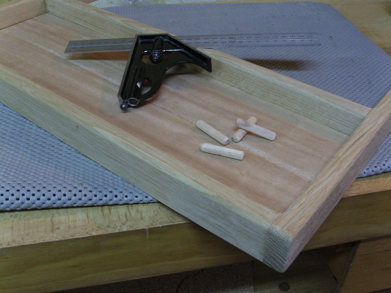

Après les derniers usinages, ultime ponçage de finition à la delta et à la main pour reprendre les moulures, les traces de colle et les petits défauts d'affleurage.
Un bon dépoussiérage avant finition
Vérification avant de faire le montage dans le salon.
J'ai sorti mes règles de maçon pour être certain du bon alignement des deux tableaux avant pose des charnières.
Après avoir tracé à l'équerre à combinaison l'emplacement des charnières, je l'ai maintien en place grâce à du double face. (Ne rigolez pas pour les cales, j'ai fait avec se que j'ai trouvé : le poivrier et la salière de la cuisine de mon petit garçon)
Merci à tout les deux.

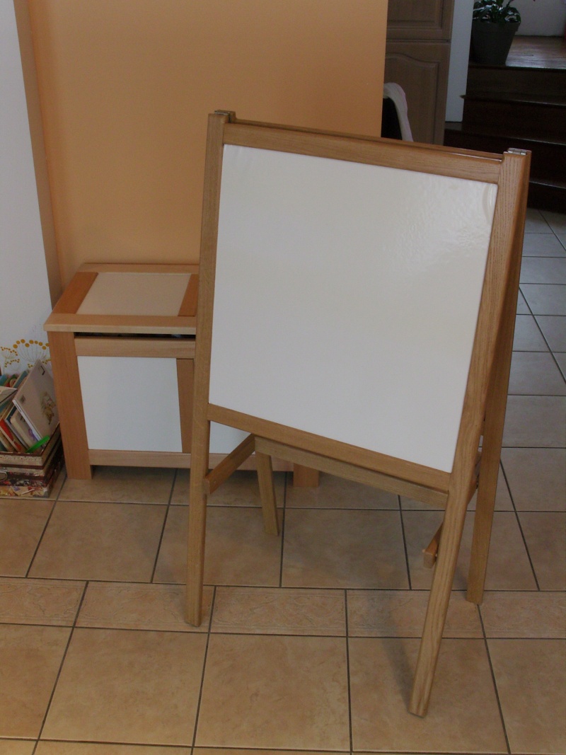

Suite et fin du tableau d'écolier. Trois couches de vernis ont été passé avec soin par madame.
Il rejoint le coffre à jouets et le petit banc déjà fabriquer pour mon petit garçon
Côté tableau noir :
Le petit plateau pour stocker les craies et les feutres.
Tableau blanc. Petite déception, l'adhésif s'est quelque peu décollé au moment où j'ai mis le panneau dans la rainure pour le collage et il subsiste quelques traces...
Côté tableau noir :
Re: [Réalisation] Un tableau d'écolier
Re re Damien,
superbe, et cela forme un bel ensemble avec les 2 autres objets.
et le faire pour son gamin, ça doit être encore plus motivant et même émouvant.
bonne soirée
Bernard
bonne soirée
Bernard
Effectivement Bernard, c'est très motivant ! Le tableau mis en place dans l'après-midi est déjà adopté
Il a même esquissé un petit pas de danse pour fêter ça...
