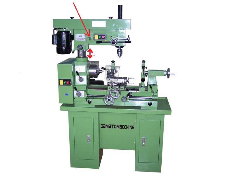

jacques39 a écrit:Bonjour
pas de clinquant , rien qui serve a caler quoi que se soit !!
la potence fixé directement sur le bâti
JD
Bon, alors soit c'est usiné nickel, soit ce n'est pas réglé ; tu verra ça en contrôlant la géométrie une fois remontée

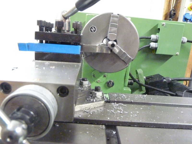

PREMIER COPEAUX
mise en place du combiné sur l'établi ....et ..........oups!! oublié photo
VOICI DONC MES PREMIER COPEAUX sur une barre de 12 d'un gond de volet pas autre chose sous la main .....
et essayage de tout les outils ..
ni aurait il pas un problème?? d’après vous
faut il que le couteaux ou outil soit aux milieu de la pièce ??
là, un bout d'étiré a froid de 20 découper en biais pour lui refaire une beauté ......loupée!!
oups ..il a eu chaud
beaucoup d'améliorations seront a apporté à ma façon de tourné !!
ainsi que le réglage des outils
voila .......c'est tout pour ce soir

Plusieurs problèmes
Bonsoir Jacques,
En effet il y a plusieurs problèmes:
le choix de tes outils, pourquoi utiliser des outils au carbure
pourquoi faire sortir l'outil autant du porte outil
pourquoi ne pas utiliser la contre pointe tournante

Bonsoir Jacques
le premier serait de centrer le burin à la bonne hauteur, c'est à dire au centre ! Et de travailler avec tes outils le plus près pour éviter les porte à faux !!!!
A+ Pierre
A+ Pierre

Salut Jacques,
D'après ce que j'ai appris, tu dois mettre des cales sous tes outils pour les amener juste au centre.
Tu peux trouver des cales bon marché et millimétrées dans les accessoires auto, genre pour calculer l'écartement des bougies.
Dans ce style:
Ou plus cher, acquérir un porte outil ajustable.
Pour info, tous ces renseignements ont été trouvés sur Métabricoleur , pour les porte outils, certains en ont fait eux-même
@+ Dan
Dans ce style:
@+ Dan

Koujo: c'est les outils commander avec le combiné et livré avec ,n'en ayant pas de dispos ..........
pili: en montant les fers sur la tourelle , c'est la que je me suis rendu compte de la hauteur ,j'ai fait un essais ce matin en mettant 2 bouts de fer plat et ça tombe pil poil aux centre de la pièce
et en réglant la longueur du fer ça va beaucoup mieux et moins de vibrations

en remontant la fraiseuse sur le châssis ,un montage quelque peu orthodoxe concernant le carter de protection du mandrin de tour
un de 4 vis BTR qui fixe le châssis de la fraiseuse a les pas de vis très légèrement .........comment pourrai je l’appeler ?? ............bizarre
en forant / taraudant l'emplacement de l'axe du carter plastoc ,ils ont ni + ni - percais juste dans la vis
bon pas grave puisque le capot de protection ne sera pas remis

une autre question :
comment utiliser la descente de la perceuse/fraiseuse ??;il y a cet espèce de volant noir et la commande de descente de colonne qui ne fonctionne pas sans tourné le volant noir
pour descendre la colonne je ne peut me servir que du volant ..............bizzare non !! ou ais je oublier qlq chose dans la manip

D'après tes photos, la fraiseuse m'a l'air d'être au plus bas, donc pour descendre encore plus, reste le volant; pour la remonter, ce ne serait pas avec la manivelle à gauche des interrupteurs?

oui en effet la manivelle sert a monter / descendre le bloc complet , mais la colonne par elle même , mise à part le volant la commande de la colonne devrai ce faire par le volant a 2 poignées chromé comme sur une perceuse à colonne
oublie tout a l'heure; la face arrière du bloc
le boitier noir renferme un ressort spirale de rappel
et la poignée chromé le blocage de la colonne /mandrin

Je ne me souviens plus des détails, mais sur le HQ400, il y avait un 'crabotage' pour passer du mode volant 2 branches au mode descente fine par le petit volant ; il me semble que c'était au milieu du volant 2 branches, un truc à tourner ou a tirer (vers le moyeu) ....

pour la descente broche /fourreau, y'aurait pas deux systémes ?
une descente micrométrique avec le volant (prise de passe en fraisage)
et une descente rapide (comme sur une perçeuse) avec les leviers (pour perçage)
et pour utiliser l'une sans l'autre, quelque chose à débrayer genre piéce noir en bout d'axe des poignées à dessérer afin de décraboter les poignées de la vis de descente
t'as pas un éclaté des piéces de la broche fraiseuse ? ça pourrait aider pour te guider sur la marche à suivre
