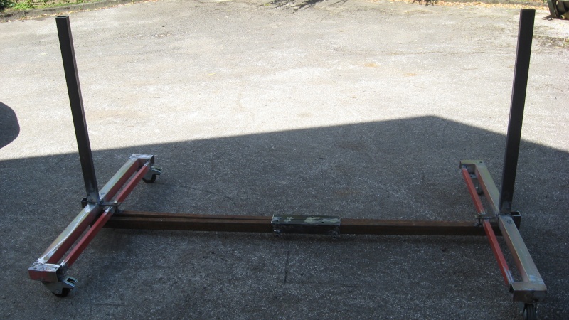

j'ai retrouver les qlq images de la rôtissoire que j'avais fabriqué pour restauré la caisse
faite sans plan ;avec quelques chutes de profilés et 2 barres de 40x20x3 pour la rigidité et l'écartement réglables en pensant pouvoir m'offrir un Command car Sad qui pour l'instant n'est pas trouver
ouverture maxi de mémoire 2.95
WOUAH !! LA ROTISSOIRE ........... Img_3510
mini ........1.50 M
WOUAH !! LA ROTISSOIRE ........... Img_3511
système de blocage 1/8 eme de tour (pifometre) qui n'as jamais servi

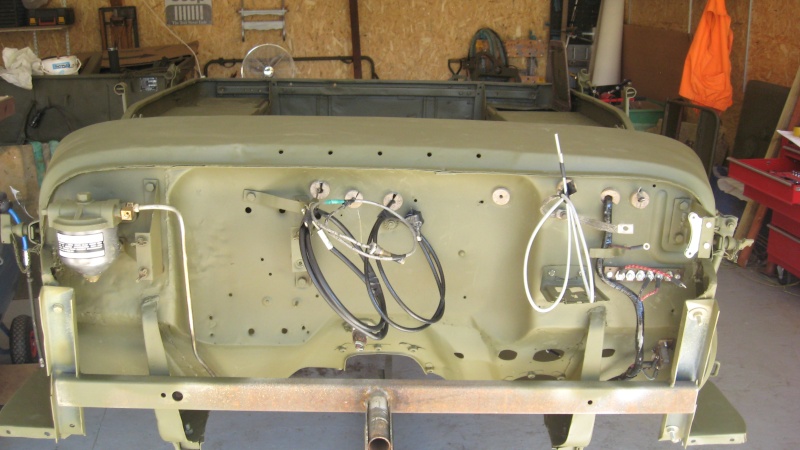

WOUAH !! LA ROTISSOIRE ........... Img_3610
cette barre en bleue de fer a U de trop petite section se pliant sous le poids de la caisse , son passage a la benne devenait une obligation
WOUAH !! LA ROTISSOIRE ........... S6300210
changé par du 40x20x3.. pas prête de plier !!!!
