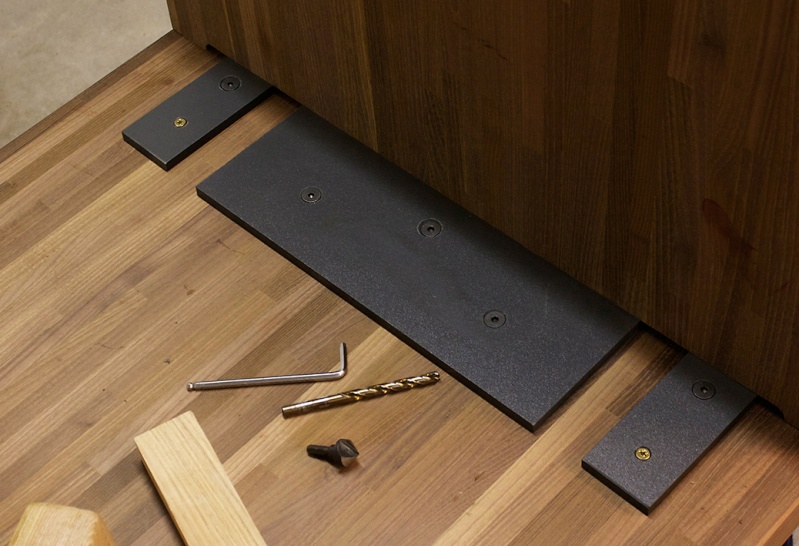

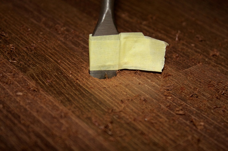

Bonjour à Tous,
Bonjour aux impatients !
Je vais vous montrer les quelques avancées que j’ai pu faire, petit à petit.
L’assemblage Plateau-Caisson se fera à l’aide d’inserts assez costauds.
Présentation de ceux-ci,
Il sont bien trop long = 50 mm.
Je ne veux prendre aucun risque ; j’aurais l’air fin avec un plateau traversé !!!
je coupe,
Insert et chute,
La chute est importante...
Sur le dos,
Un avant trou... léger,
Mèche plate de Ø16 pour amorcer,
Mèche de Ø14 pour l’insert,
Caisson fixé,

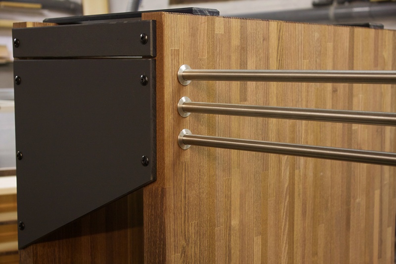

Pose de la joue,
Les observateurs affûtés auront remarqué que j’ai ajouté un HPL en bas. C’est pour masquer les coulisses. (vue arrière)
Joue fixée,
Pose de trois balustres horizontales.
Elles renforceront l’équerrage et plus de donner une touche moderne.
Le matériel à balustre,
Un martyr,
Inserts posés d’un côté,
De l’autre côté, les vis et les rondelles,
Vision plus globale,
J’aurais du faire un cliché du bébé sur le dos avant de tout démonter pour remonter les différents éléments. J’ai oublié, désolé…
Il faut dire que je n’ai pas encore mon palan et j’étais préoccupé de savoir si j’allais réussir à remonter les éléments par l’escalier sans les abimer.
C'est passé sans encombre, mais ce bureau va peser une tonne !!!
