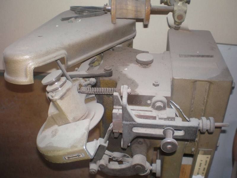

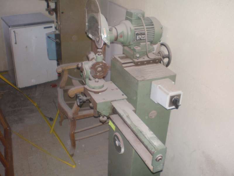

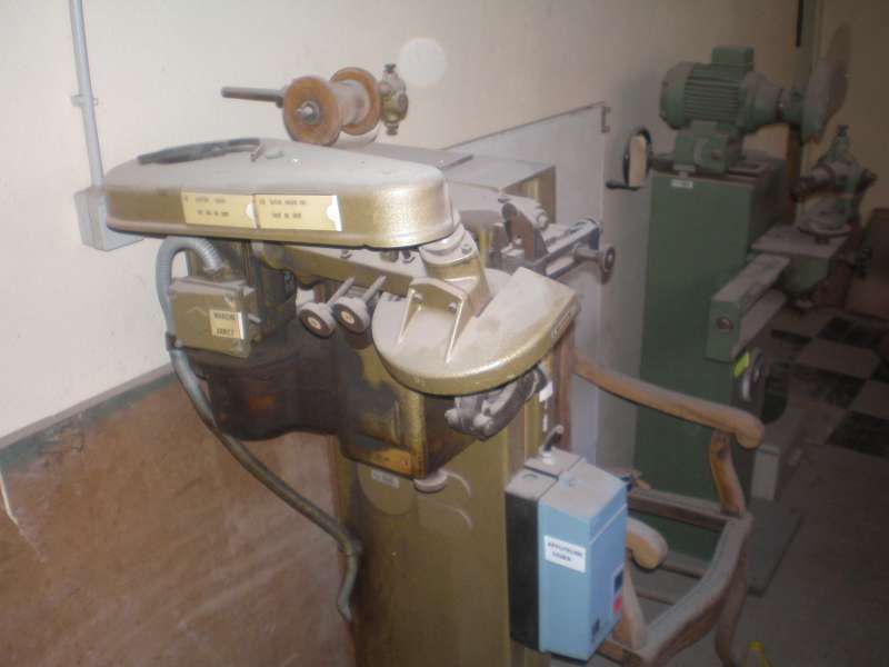

hier, en faisant une intervention plomberie dans l'ancien bâtiment des charpentiers, je suis tombé sur ces deux ancêtres dans un cagibi.
Ce sont des affûteuses, mais de quoi? Je n'en sais rien. Ou du moins je suppose de chaîne et de fers de toupie, mais j'attends vos commentaires pour m'éclairer.

Je peux prendre d'autres photos à la demande si vous voulez.

Pour la première, je serais tenté de dire lame de scie a ruban !

Je pense
La premiere affuteuse de lame de scie a ruban
la seconde affuteuse d'outils monoblocs (molettes) de toupie ou autre de même genre je pense aussi suivant le porte outil dispo ça peut faire les fers de rabo/degau (a voir la longeur de la glissiere)
Daniel
Edit pour la seconde avec un peu d'magination et de bricolage ça fait affuteuse universelle/rectifieuse ect
