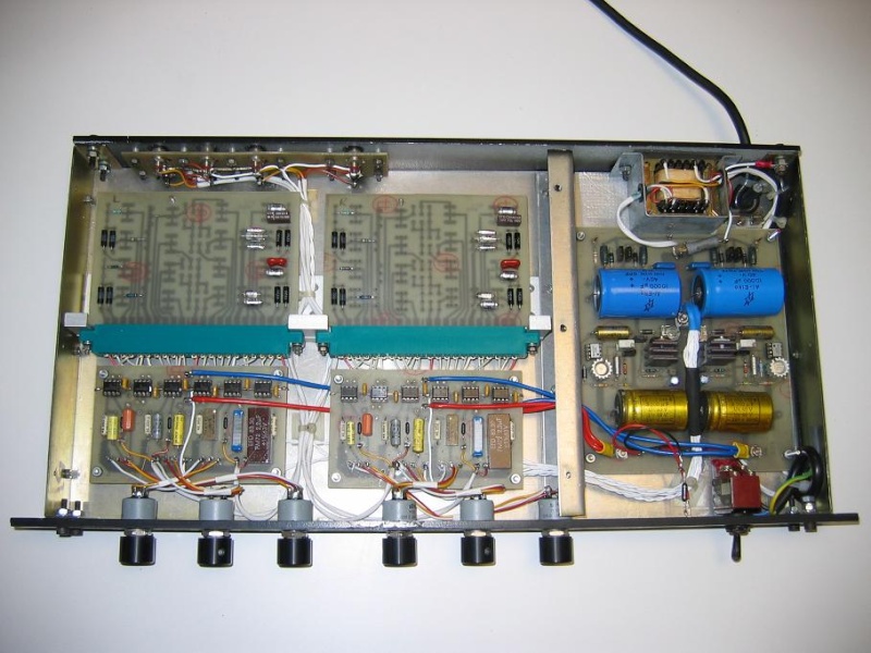

Il intrigue mon transfo
Je suis parti d'un torique de 2x18V en 250VA, sur lequel j'ai bobiné deux enroulements de 3.5V pour alimenter les étages d'entrée à une tension supérieure à celle des étages de sortie, ainsi qu'un enroulement 12V pour le circuit de protection. Le tout avec du fil récupéré sur un autre transfo.
Le boitier en alu, voilà son origine:
Je ne sais pas trop à quoi ça pouvait servir, j'ai viré le couvercle, j'ai recoupé le boitier à la bonne hauteur, fabriqué un nouveau couvercle en alu, et le tour est joué
Et non, il n'est pas rempli de résine, et son rôle est plus esthétique qu'autre chose
Et ce transfo là n'est pas celui de l'ampli hybride, mais du 4 voies

Ok pour le transformateur !
Il est bien plus aisé de rajouter des spires ( ou d' en enlever d' ailleurs ) d' un
transformateur torique plutôt que d' un modèle EI .
Bien vue la récupération et l' adaptation du boitier en alu .

Non le PCB j'ai été obligé de le refondre entièrement ( pas grave j'aime çà! ), j'ai fait trop de modifs pour utiliser celui d'origine.
Une vue de celui coté gauche, il manque le PCB pour les tubes, qui vient s'embrocher sur le connecteur à droite (j'ai adopté cette configuration, les tubes que j'ai utilisés étant devenus rares, j'ai prévu une conversion avec des ECC83 et ECC81 en parallèle ):
Bien sur le coté droit n'est pas identique, l'implantation des composants est en miroir, mais pas le tracé des pistes
Salut beepbeep57 ,
Quel travail ! Effectivement , ton PCB n' a rien à voir avec celui d' Elektor ... Je connais un autre "furieux"
qui n' arrête pas d' optimiser ces PCBs ( Marc se renonnaîtra ! ) .
Qui plus est , l' étage de sortie est confié à deux paire de MJ15003 qui ont une bonne quote en audio ,
mais qui sont en boitier TO3 . Pour les tubes d' entrée , ECC83 et ECC88 sur le schéma original ,

Re: Mon installation HIFI DIY
Salut Didier ,
Effectivement tu avais déjà fourni le détail quant à l' utilisation des tubes d' entrée .
De mon côté , je ne suis pas "riche " en tube , mais s' il le faut je trouverai de quoi faire .
Encore des questions qui me trottent dans la tête ...
De quelle inspiration est ton filtre actif ? J' en ai réalisé deux , un KANEDA et un autre d' inspiration
Elektor et retravaillé à ma façon avec des cartes enfichables .
En ce qui concerne ton préampli , tu utilises des 5725 , ce sont les mêmes tubes qui équipent
le KTR . Dans quelle configuration t ' en sers-tu ?
J' espère que ma curiosité n' est pas déplacée , mais c' est un domaine qui me passionne également !
Amicalement ,
@ + Philippe.

Des transfos Lundhall ? pas assez cher mon fils
Non c'est des transfos récupérés ( encore!) sur des cartes de téléphonie, et là certains risqueraient de hurler au scandale.......
La bande passante en téléphonie, c'est 600Hz à 6000Hz, on est loin des standards audio
Et pourtant, ces transfos je les ai mesurés, la bande passante va de 50Hz à 40Khz sans atténuation, donc moyennant une légère correction sous 50Hz, réalisée dans le filtre actif, c'est parfait
En voici un sur une des cartes de sortie du filtre actif

Ok Didier ,
Je comprends mieux la partie droite encadrée en violet du filtre actif :
Il nous reste le schéma de l' ampli madium aigue si tu veux bien nous le montrer ?
En technologie bipolaire , s' agit-il encore d' une inspiration personnelle ?
@ + Philippe.
@ + Philippe.
