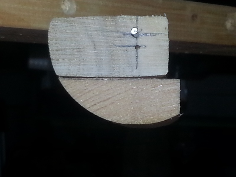

aujourd'hui, les choses ont avancées plus lentement (faut bien aller gagner de quoi acheter des outils).
J'ai fini le gabarit en solidarisant les deux parties et en mettant une buttée de calage pour ne pas trop galérer au réglage.
et on obtiens ça (avant que je me..ouille):
Pour assurer la stabilité de la défonceuse, j'ai gardé les chutes du gabarit et de bois pour lui faire un deuxième appui:
Et au final, voila ce que j’obtiens, il manque un coup de fraise a copier qui viendra quand le deuxième pied sera fait:
la merdouille : j'ai donc voulu pousser la fraise jusqu'en bas ou presque pour avoir moins de boulot avec la fraise à copier. Mauvaise idée, le moindre mouvement latéral de la def marque le bois (bras de levier avec la fraise sortie au max). J'ai pu rattraper le plus gros avec un bon coup de racloir et c'est sur la partie inférieure de la traverse haute (donc invisible) mais ça agace.
A noter que la deuxième partie du pied (en dessous de la traverse basse) a été fait sans encombre et que le résultat est bien meilleur, j'aurai du commencé par ce morceau là !

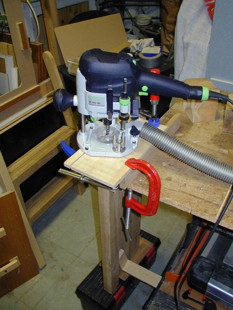

Bonjour, avancé laborieuse aujourd'hui. J'ai fait plusieurs gabarit et essai pour arrondir le haut des pieds et créer les mortaise pour les pigeons.
J'ai aussi bricolé une table de défonceuse de fortune pour ma défonceuse Dexter pour faire les pigeons avec une fraise à 1/4 de rond de rayon de 6.3 mm (c'est ce qu'il y avait dans ma boite noname) et ça tombe bien, mes pigeons feront 13 mm d'épaisseur.
J'ai également coupé les demi plateaux, non sans mal car trop gros pour ma petite kity. Ca a fini à la TS55Q. J'ai commencé par les faire tous ensembles, mais ça n'a pas marché comme espéré, alors, je les ai coupé deux par deux, appariés.
Tout est prêt pour demain:

la machine a arrondir les angles est validée ! Je peux donc vous la présenter plus avant:
Au départ, c'est un bête châssis, dont les cotés sont entaillés à égale distance pour y glisser des clous en guise de pivot.
Dessus vient se loger un premier rail fixe sur lequel va reposer la semelle de la défonceuse.
Une fois que les pivots (clous) sont plantés à 30 mm du dessus et du bord du plateau, on glisse le tout dans le châssis.
J'ai rajouté des butées (tourillons de 8 mm) pour éviter d'arrondir trop loin et de creuser le plateau:
On peut alors poser le deuxième rail de guidage de la défonceuse (il sont espacé de 30 mm, diamètre de ma plus grande bague de copiage).
On pose alors la défonceuse et on descend la fraise au maxi moins un pouillème pour affleurer le plateau.
Et ensuite, il ne reste plus qu'à promener la bête de droite a gauche en relevant le plateau de la position verticale à l'horizontale, en butée sur les tourillons.
Avant de commencer, j'ai descendu l'angle au rabot à main, c'est moins bruyant et moins poussiéreux qu'à la défonceuse (mon système est extrêmement salissant, l'aspiration devenant illusoire avec mon montage), ça sera toujours ça de moins à balayer et ça économisera ma fraise (Powerfix droite de 12mm en l'occurence).
Si j'en avais pas eu 4 à faire, j'aurais probablement choisi la voie du rabot :
Et voila le travail après une sixaine de passe à la défonceuse:
Reste un bon coup de rabot de paume à passer pour faire disparaitre les quelques arrêtes visibles, un bon ponçage et ça devrait être très correcte comme résultat:
Il en reste 3 à faire, le temps de faire un ou deux modifications sur l'arrondisseuse.

Bonjour. C' est ingénieux mais,à moins qu' une contrainte m' ait échappé, n' aurait-il pas été plus simple d' utiliser une fraise à 1/4 de rond?
