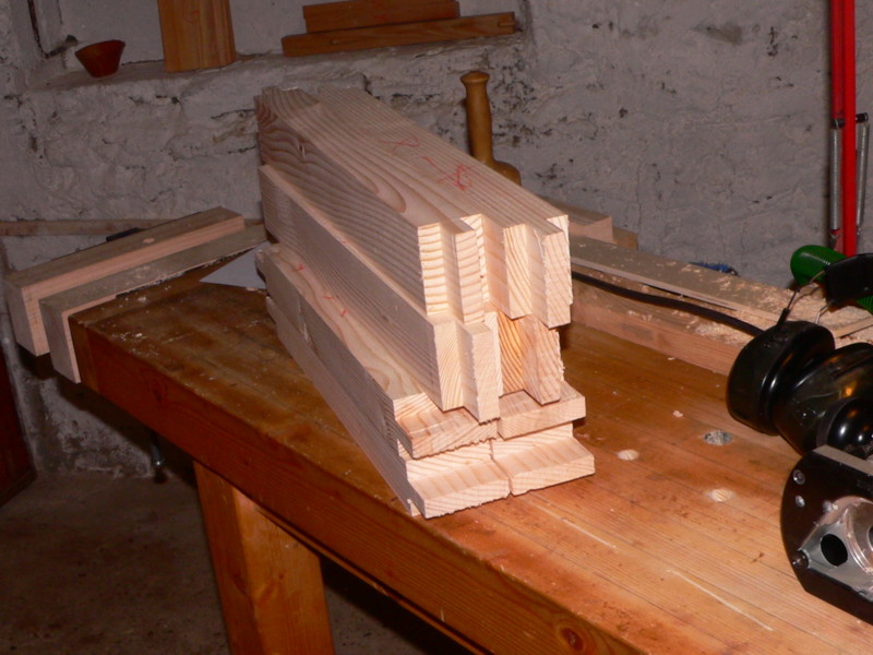

Vendredi, j'avais déjà corroyé le bois de mon bâti : des morceaux de chevrons de recup.. Il m'en reste encore quelques uns :

Je me suis ensuite attaqué à mes 16 mortaises...
Je pensais a l'origine les faire de 12mm de large, la taille de ma plus grosse mèche à mortaiser toute neuve.
Mais quand j'ai voulu la mettre dans le mandrin, je me suis rendu compte que j'avais un mandrin de 10 , sur ma petite 439 What a Face affraid pale
Si si.... Ca intéresse quelqu'un une mèche de 12 de marque Fisch, rotation à droite ? siffle
Parce que sinon ma seule manière de m'en servir sera de la mettre sur ma visseuse et de "devisser", car ma perceuse à colonne ne tourne que dans un sens , l'autre !!....
Bref j'étais un peu dégouté, surtout que je n'ai pas de mèche de 10 (rupture de stock chez M&P, je l'attends depuis 3 semaines). J'ai décidé de les faire à la défonceuse, avec une fraise de 16 ( car 16, c'est presque un tiers de 50, la section de mes bois).
Fraise un peu trop courte. Même en ne gardant que 14 mm dans la pince, je ne peux descendre qu'à 33 mm. Il m'aurait fallu 35.
Mais bon, ça l'a fait quand même et j'ai fini à la main, pour les 2 mm qui me manquait sur la moitié de mes mortaises. Puis je les ai équarries au ciseau à bois.

Ensuite je me suis attaqué à mes 16 tenons.. Après être allé réviser le tuto indiqué par Antoine, je me suis fait un petit gabarit et... ça m'a changé la vie !!! Merci Antoine ,merci l'auteur du tuto , merci MB !!!
Résultat meilleur, plus rapide plus précis... Bref l'essayer c'est l'adopter !!!
meuble support pour perceuse d'atelier - Page 3 P2teno10
En deux heures , mes 16 tenons étaient finis !!
meuble support pour perceuse d'atelier - Page 3 P3tota10

Fred M a écrit:Je pensais a l'origine les faire de 12mm de large, la taille de ma plus grosse mèche à mortaiser toute neuve.
Il m'est arrivé le même genre de truc avec la Kity K5, c'est le métier qui rentre ! Sinon, il y a peu-être moyen de te faire décolleter la mèche à 10mm par quelqu'un qui a un tour ?
Plus tu vas pratiquer, plus tu auras le matos qui faut et moins tu seras confronté à ce genre de galère !
C'est pas parfait mais c'est correct. Je pense investir sous peu dans des fraises plus longues, même si je ne peux pas prendre tout de suite de l'hélicoïdal...
Tes mortaises me paraissent très belles, bravo pour le coup de ciseau Very Happy
L'investissement dans des mèches hélicoïdales est vraiment à privilégier, surtout si tu penses à l'avenir faire tes tenons à la défonceuse (très bonne méthode d'ailleurs). Faire quelques économies et attendre me semble être une bonne stratégie plutôt que d'acheter des mèches droites qui ne donneront pas entièrement satisfaction... Pas la peine d'en avoir une vingtaine ! avec 8, 10 et 12, il y a déjà de quoi faire.
J'ai ensuite commencé un montage à blanc, mais il me faut reprendre mes tenons très légèrement... Ca sera pour demain !!
Impeccables et vites fait tes tenons ! Je fais comme toi, je garde des tenons un poil plus épais que la mortaise et j'ajuste au guillaume. Tu es ainsi sur d'avoir des tenons bien ajustés à chacune des mortaises.

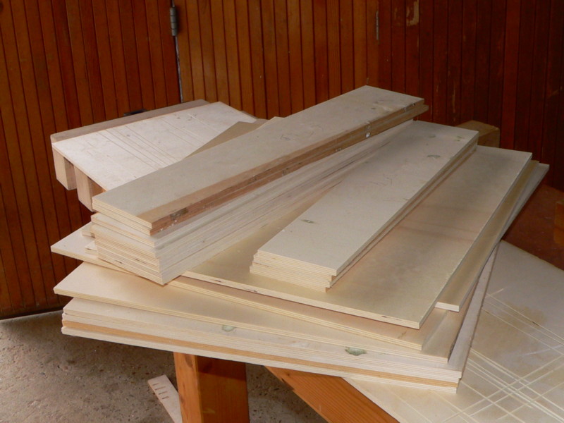

Je me suis ensuite attaqué au débit de mon contreplaqué (qui en fait ne fait pas 8 mm mais 7.5, ça m'arrange..).
J'avais fait un dessin sur Sketchup pour savoir si ça tenait dans mes deux plaques carrées de 1200mm :
meuble support pour perceuse d'atelier - Page 3 Debit_10
Y'a peut être plus simple mais ça permet de bien savoir comment découper sans "se faire avoir".
Comme je n'ai pas d'imprimante, j'ai ensuite fait un petit crobar avec l'ordre de mes traits de coupe .
meuble support pour perceuse d'atelier - Page 3 Ordre_10
Et y'a plus qu'à !!
je sors la TS55 (quel outil !!)
meuble support pour perceuse d'atelier - Page 3 Debit_11
Et après quelques (!) coupes, voilà ce que ça donne :
meuble support pour perceuse d'atelier - Page 3 Cpdebi10
