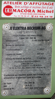

Merci à vous pour vos conseils et plus précisément à Diomedea et Beepbeep57 pour le conseil final .
Voilà, ma première dégau / rabo trône dans mon garage, il ne reste plus qu'à apprendre à s'en servir.
J'ai privilégié l'achat (plus onéreux) chez un professionnel que à un particulier : conseils, réglage et révisions faites.
Il manque les "capots" d'aspiration, je vais les fabriquer dés que j'ai le temps.
Une question bête :
Si j'ai bien suivi, on passe à la dégau en premier pour avoir une surface plane de référence pour raboter ensuite ?
Quel intérêt du rabotage (hormis l'entrainement), à la limite, je peux dégauchir les quatres côtés sans limitation de hauteur non ?
Il y a t-il des conseils de base pour l'utilisation, si oui je suis preneur
Place aux photos et merci encore

Salut.
C'est pile poil la même que la mienne Et elle a l'air en bon état, nickel! Pour le capot d'aspiration, celui d'origine est bof bof, un modèle fait maison sera certainement aussi bien, pas de regret. Je peux te faire des photos du mien si tu veux
Le vendeur t'as donné la notice avec la machine ?? Sinon je peux faire quelque chose pour toi
