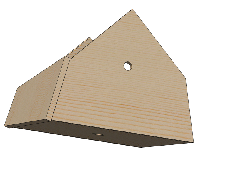

Bonjour à toutes et à tous, bonjour auguy.
Pour répondre à ta question, je dirais par vissage. Le bois que tu utilise, ce fend très facilement, tu devras donc y faire des avants trous. Pour cela je te conseille d'utiliser ce type de foret équipé d'une fraise à lamer:
Pour assembler les divers éléments de la "tête" il vaut mieux ajuster les angles au coup par coup.
On va donc commencer par découper ces trois pièces:
Sur la pièce qui deviendra le fond, on créera un chanfrein à 10° sur le côté qui recevra la façade avant (Attention, repère bien la bonne face!).
Le chanfrein terminé, on vas pouvoir y fixer la façade, on aura donc en vue de coté ceci:
Important. Il faut veiller à aligner le fond avec l'arête du bas de la façade:
Voila on devrais avoir quelque chose qui ressemble à ça!
A ce stade, on connait exactement la valeur de l'angle qu'il va falloir donner à ce côté.
Tu pourra enlever le surplus au rabot par exemple.
On répètera l'opération pour le bas de la façade:
Voila au final tu devrais avoir quelque chose comme ça!

Pour finir cet assemblage, voici comment j'aurais procédé:
Les pièces que l'on va devoir faire en deux exemplaires:
Quant on va appliquer un des côté, on va bien sur s'apercevoir qu'il y a de l'ajustage à faire!
Les deux autres chants étant déjà au bon angle, seul celui de l'AR est à reprendre:
La valeur de la matière à enlever est faible, un simple ponçage à la cale devrait en arriver rapidement à bout.
Pour les coupes d'onglets entre les quatre côtés:
Il faut simplement diviser l'angle que l'on veut en deux. Pour plus de facilité, je les reportent avec une équerre comme sur ces dessins:
Reste à tracer la médiane. Cette médiane peut bien sur être tracée directement à partir des côtés de la pièce.
Voila vous n'avez plus qu'à reporter le tracé sur la pièce à couper: La partie basse de cette pièce sera simplement arasée à la cale à poncer ou à la ponceuse.
On garde bien sur la même méthode pour les côtés du toit.
A suivre...
