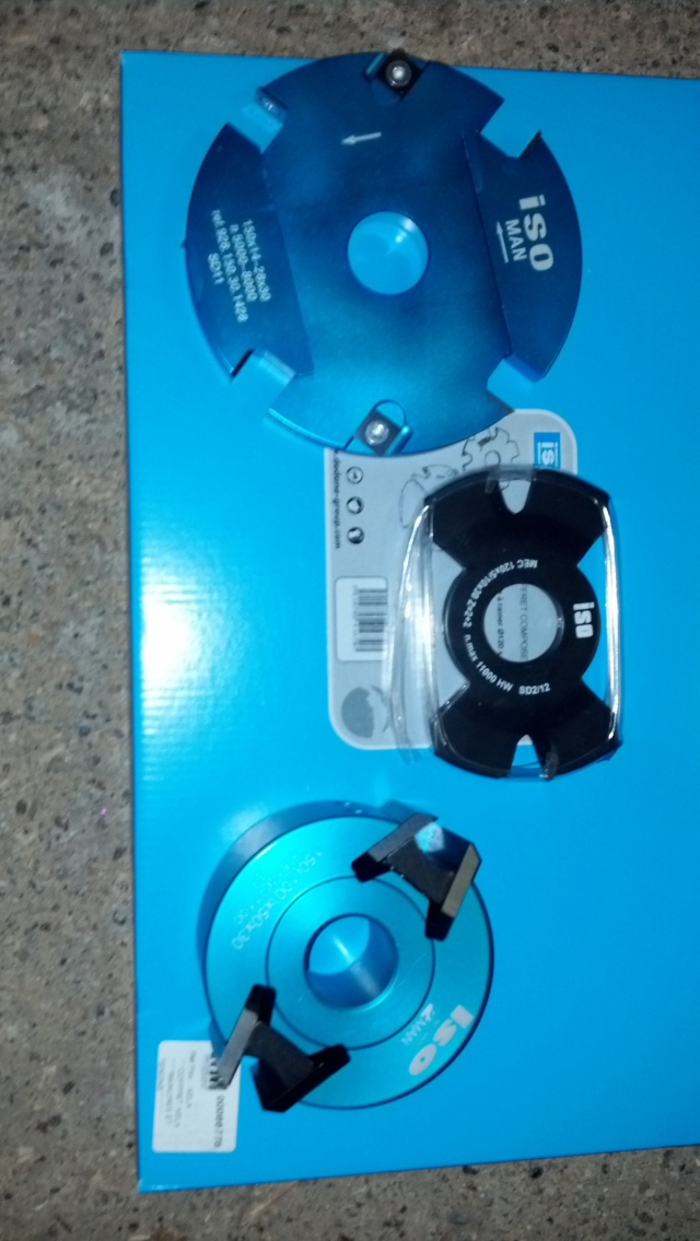

et les outils commandés chez HM diffusion:

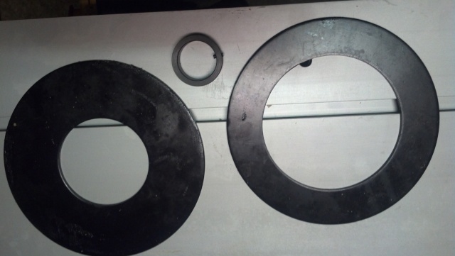

Bon d’après ce que tu dis, il est normal de recevoir une toupie en kit, j'aurais apprécié une vrai notice et en français bref, ça y est, elle est montée, non sans difficultés, mais elle est montée
j'ai galéré un peu pour mettre de niveau la table et le chariot ...
Par contre, j'ai des questions :
- toujours l'histoire de mon chariot, il ne "glisse pas " est-ce normal ?
-j'ai trouvé comment serrer l'arbre, avec une clé à laine : faut-il serrer à fond ou non ?
-les guides qui se trouvent dessus du puits : a quelle distance les règle t-on de l'outil ?
- j'ai voulu mettre mon porte outils, j'ai utilisé différentes bagues un peu au hasard : deux se distinguent des autres : une large avec une petite pointe qui dépasse à l'intérieure (j'ai perdu le terme
) et semble être faite pour s'enclencher dans la fente du bout de l'arbre et une autre qui s'emboite sur mon porte outil. J'ai aussi deux "grosses rondelles" qui semblent s'adapter au puits, a quoi servent elles ?
- Ensuite faut-il serrer au maximum la vis par dessus le porte outils.
-je n'arrive pas à faire glisser sur mon chariot la partie qui permet de couper en angle : si quelqu'un à le même genre de toupie que la mienne, un conseil est le bienvenu ...
Merci à vous

bonjour benj47
pour répondre à tes questions:
- ton chariot doit glisser librement, regarde au niveau des roulements ou si tes barres sont bien parallèles
- pour le serrage, bien sur il faut serrer mais pas comme une "bête" si tu ne veux pas endommager ton pas de vis
- les guides dont tu parles, ce sont les guides de chaque côté de l'arbre? si c'est ceux là, moi je laisse, une fois l'outil monté un bon centimètre de jeu entre les joues et la pointe de l'outil
- comme tu doit avoir un arbre à deux sens de rotation, la coiffe qui vient chapeauter l'arbre comporte un petit tenon qui maintient l'ensemble et évite le desserrage ( peut-tu faire une photo) pour voir si nous parlons de la même chose. La coiffe de ma Leman comporte deux petits tenons de blocage) à ne pas trop serrer sinon
- les grosses rondelles de puits servent à éviter d'avoir un trop gros espace entre l'outil et la table et çà facilite l'aspiration des copeaux qui sinon vont se loger dans le fond de ton puits.
n'hésites pas à nous faire des photos qui sont plus explicites qu'un long texte pas toujours facile à déchiffrer.
d'autres vont te répondre pour te donner des conseils
Peux tu nous faire des photos de ta machine maintenant qu'elle est montée?
salutations

Je confirme pour l'essentiel les informations données par jb53
Un chariot qui force, c'est anormal. Le réglage est sûrement à revoir (ce qui est génial quand on peut se le permettre financièrement, c'est acquérir sa machine chez un vendeur "local" professionnel spécialisé, qui envoie la plupart du temps un technicien pour monter et régler la bécane).
pour le réglage des joues du guide, en ce qui me concerne une fois les pointages effectués (hauteur de fraise, profondeur de passe), je bloque les joues à quelque mm (environ 5) de l'extrémité des tranchants en faisant tourner l'arbre à la main pour vérifier qu'il n'y aura pas de contact une fois le moteur démarré.
Les grosses rondelles métalliques qui s'adaptent au puit sont des ronds de poele et servent à adapter le diamètre de l'ouverture du puit au plus près du diamètre de la fraise.
Pour le guide d'angle, il ne doit coulisser que le temps de sa mise en place et fixation dans le chariot, c'est le chariot qui doit coulisser ensuite. je suppose qu'il doit comporter un bloc (en T ? en queue d'aronde ?) percé et taraudé qui s'insère dans une rainure correspondante du chariot. Une vis à poignée ou manette indexable permettant son verrouillage à la position adéquate.
Enfin du moins c'est ce que je suppose n'ayant pas vu de photo de la "bête" montée.

tu vois sur ta deuxième photo, tu as un grand espace entre ton outil et le puits de toupie, normalement tu dois mettre une rondelle de table pour arriver au plus près de l'outil. Surtout, toujours vérifier avant de mettre en route ta machine que ton écrou d'arbre est bien serré et que ton outil tourne librement sans toucher les joues de la toupie ou la rondelle de table.
Ton chariot doit être à quelques dixièmes au dessus de la table de toupie afin de ton guide parallèle ne touche pas celle ci .

Jb53 : J'ai deux rondelles de table fournies avec la toupie et aucunes des deux n'est assez large pour laisser passer mes outils
Mon chariot de coupe en angle ne touche pas la table mais il frotte contre le chariot et rentre en force sur celui-ci, je vais appeler le fournisseur pour lui demander conseil ...

Là, j'ai suite à vos conseils voulu monter correctement mon PO pour finir des feuillures faites à la défonceuse avant quelle ne me lâche:
doit -on mettre le PO en premier sur l'axe de la toupie sans rondelle et ensuite empiler les rondelles jusqu'au bout de l'arbre et serrer le tout ?
Vous verrez sur les photos : la fente du bout d'arbre dans laquelle j'ai mis la rondelle avec un picot en avant dernier et une rondelle en dernier que j'appellerai "chapeau" : est-ce le bon choix ?

La poignée sert à bloquer la toupie en hauteur, une fois le réglage effectué au moyen du volant
Pour la position de l'outil, c'est le plus bas possible sur l'arbre
Pour le chapeau, c'est correct, me semble t'il à la vue des photos

Les rondelles servent suivant le diamètre des outils que tu mets en place, il est normal que tu ne puisses en mettre si le diamètre de ton outil est important. D'autant que ta toupie n'offre pas de grande possibilité en diamètre d'outils et la hauteur d'arbre est réduite sur ce modèle.
Oui, le PO le plus bas possible.
Oui

Je met toujours une rondelle en dessous de l'outil que je monte sur l'arbre.
Cela augmente la portée de l'outil.
Le plat en bas de l'arbre de ta toupie qui reçoit les outils ne semble pas très grand.
Une rondelle de 5mm d'épaisseur sera la bienvenue.
