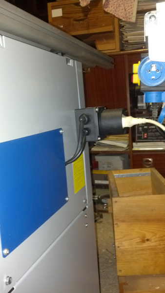

Merci à vous d'être aussi prévenant et je comprends bien vos inquiétudes, j'ai moi aussi l'exemple d'un collègue apiculteur qui a un bout de doigt en moins suite à l'utilisation de sa toupie ...
Je tiens à préciser qu'il y a une notice : ne mettez pas les doigts là, le casque, le masque ....bref le minimum, le reste en anglais et en guise de notice de montage, des vues éclatées, je pense qu'ils sont dans leur droit.
En fait, vous m'avez fait peur à force et hier soir j'ai voulu tester au moins une petite feuillure : un bois de 43 cm de long sur 17 cm de large, feuillure à l'aide du PO de 1 cm de haut sur 2 cm de large : d abord j'ai bien regarder et écouter ma toupie tourner : le silence ! (comparé à ma défonceuse) et une impression de lenteur à côté, bref j'engage mon bois, les mains bien derrière les protections : du beurre ! seule inquiétude arrivé au bout de la planche, j'ai pensé à vous ...
Bref je n'ai pas résisté à un essai simple !
Plus raisonnablement, je reçois le dvd de Bruno Meyer Mercredi et une personne, ébéniste amateur, possesseur d'une combinée depuis plusieurs années et qui a fait une formation avec un pro (stage), passera ce weekend me montrer l'utilisation de la toupie et de la dégauchisseuse
Promis je n'y touche plus d'ici là.
Je finaliserai ce fil avec mes dernières questions :
Quand je vais faire mes ruches, je vais faire de la série, le danger peut venir de là : faire le même mouvement pendant 1 heure :
Personne n'aurait inventé une espèce de guide fixé sur le chariot qui me permettrait de travailler sans approcher mes mains de l'outil, juste en faisant coulisser le chariot ?
Puis-je travailler 2 heures d'affilées sans fatiguer la toupie ou vaut-il mieux faire des pauses ?
Ci-joint la photo de l'interrupteur, faut-il le déplacer, j'ai peur qu'il me gène ? (il est devant le chariot)
Quel fer me conseillez-vous pour faire cette forme ?
Merci encore beaucoup pour tous vos conseils
