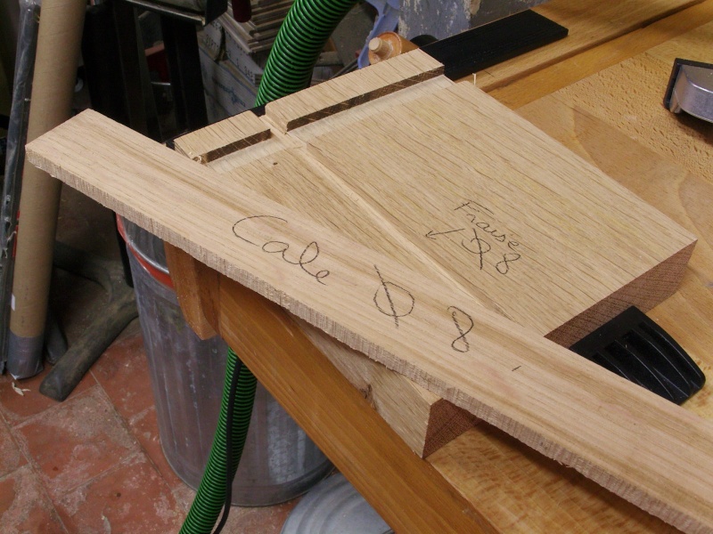

Voici une petite technique "magique" extraite du volume 1 de son livre "La Défonceuse" pour réaliser des rainures pile-poil ajustées aux étagères d'une armoire ! Cella fait longtemps que je souhaitais la tester et voici l'occasion...
On commence par monter sur la défonceuse une fraise d'un diamètre inférieur aux rayonnages de l'armoire et si possible plus grand que la moitié de ces rayonnages.
On place une cale de épaisseur souhaité sous la butée de profondeur, en l’occurrence une cale de toupie de 5mm.
![[Réalisation] Une armoire à rabots Snb12311](https://i.servimg.com/u/f75/16/79/09/91/snb12311.jpg)
Dans une chute on fait une rainure au guide parallèle.
![[Réalisation] Une armoire à rabots Snb12315](https://i.servimg.com/u/f75/16/79/09/91/snb12315.jpg)
Voilà notre rainure d'essai
![[Réalisation] Une armoire à rabots Snb12312](https://i.servimg.com/u/f75/16/79/09/91/snb12312.jpg)
Avec la rabot/dégau on corroie une pièce de bois de manière à ce qu'elle entre légèrement en force dans la rainure.
![[Réalisation] Une armoire à rabots Snb12313](https://i.servimg.com/u/f75/16/79/09/91/snb12313.jpg)
Voilà notre cale d'épaisseur
![[Réalisation] Une armoire à rabots Snb12314](https://i.servimg.com/u/f75/16/79/09/91/snb12314.jpg)

y'a pas a dire, il est sympa l'établi du fiston (lapelle sert à quoi?)
Plus sérieusement, j'ai pas vraiment suivi l'histoire de la rainure à la défonceuse!
Tu fais trois passes, une avec la cale de l'épaisseur de l'étagère ? une avec la cale de 10 ? et une sans cale ?
Mais avec l’épaisseur de la fraise tu va avoir une rainure trop large ?
- Messages : 12500
Points : 19405
Re: [Réalisation] Une armoire à rabots
Bonsoir Meles,
Ce n'est pas exactement ça !
Je résume :
-tu fabriques une cale qui a exactement l'épaisseur de ta fraise
-tu fais une première passe en intercalant une chute de l'épaisseur exacte de l'étagère
-une seconde passe avec la cale d'épaisseur (de ta fraise)
= tu obtiens ta rainure pile-poile à l'épaisseur de ton étagère !
Je résume :

Oui, ce système est super... à condition d'utiliser les rayons qui vont réellement être utilisés pour l'étagère.
Un jour, j'ai fait cette opération et j'ai voulu garder la cale en C.P (de 10 mm, ici) pour la réutiliser ultérieurement.
Quand je l'ai fait, la cale en question n'était pas exactement de l'épaisseur du rayon que j'utilisais >>> un écart minime, mais significatif.
Maintenant, je prends le rayon que je vais poser comme cale et ça marche super bien. Les différences d'épaisseurs qu'on rencontre avec les C.P actuels sont gommées, comme par magie !!!
L'avantage est que je ne stocke plus... le plus souvent, j'oublie ce que j'ai stocké !
Beau projet Damien,
Beau projet Damien,

6°sens a écrit:à condition d'utiliser les rayons qui vont réellement être utilisés pour l'étagère.
Salut Renaud,
Effectivement, c'est un point très important qui garantie le bon ajustage de l'étagère !
Autant le "T" peut être réutilisé (avec la même fraise) sans limite de temps,
autant les cales d'épaisseurs et les étagères sont à vérifier à chaque fois...

damien58 a écrit:La suite,
En mettant la cale d’épaisseur contre la grande barre du "T", on usine la base du "T" en plaçant un martyr à la sortie pour éviter les éclats.
oui belle technique
peut etre faudrait il mettre la photo avec la cale de 8 en place et la défonceuse un peu plus loin en appui pour plus de compréhension lors du fraisage du té
le petit établi il assure en effet

Bonjour Manu,
Effectivement, cela serait plus parlant.
Je fais ça dans la journée et je remplace cette photo.

Cette technique demande un peu de réflexion, je l'ai réalisé avec le bouquin à côté de moi la première fois.
Il est essentielle de ne pas se tromper dans les étapes sous peine de tout louper...
Mais une fois l'opération bien comprise, ça ne pose aucun problème et c'est vraiment super !

Voilà qui est fait. La photo a été échangé par deux plus parlantes, je l'espère !manu31 a écrit:
Il y a bien lomgtemps (depuis Meyer, Ternon & co) que j'utilise ce systéme qui fonctionne parfaitement.
Une précision supplémentaire.
Soit d'origine, soit à l'usage les fraises peuvent avoir une légére variation de diamètre et changer de fraise nécessiterait de refaire un guide or j'ai plusieurs fraise de 6,8, ou 10.
J'ai pris comme appui du T un morceau assez épais dans l'épaisseur duquel j'ai fais un trou borgne ou je loge la fraise, un bouchon et jamais d'intervertion de fraise, toukours associée à son bon guide.

bricoleux a écrit:Re Damien,
effectivement, ces systèmes de cales où on ajoute une épaisseur qui se déduit de la suivante, il faut y réfléchir, puis c'est intégré.
il faut se prendre un crayon une feuille et y réfléchir par soi même
en gros l'astuce c'est D + ( E - D ) = E
avec le premier coup de fraise on fait une rainure de largeur D
puis avec le changement de cale, le deuxième coup de fraise se décale de (E - D) ; ca correspond à la différence d'épaisseur de nos deux cales
en ajoutant ce décalage (E-D) à la largeur de la première rainure (D), on tombe par "miracle"a la bonne largeur E
avec D = diamètre fraise (ici 8 )
et E = épaisseur de l'étagère (ici 10)
avec un schéma pour mieux faire comprendre :
![[Réalisation] Une armoire à rabots Defonc10](https://i.servimg.com/u/f74/14/83/52/81/defonc10.png)

Ton bouchon est placé sur le bord de la bas du "T" en contact avec la pièce à usinée sur le chemin de la fraise ?niaproun a écrit:J'ai pris comme appui du T un morceau assez épais dans l'épaisseur duquel j'ai fais un trou borgne ou je loge la fraise, un bouchon et jamais d'intervertion de fraise, toukours associée à son bon guide.
Ton bouchon est de plus gand diamètre que ta plus grosse fraise ?
A chaque utilisation, tu changes ton bouchon qui est du consommable ?
Niaproun, je ne suis pas sûr d'avoir bien saisis ton astuce... peut-être peux-tu donner des précisions ?
Merci à Manu pour l'explication mathématique de cette astuce... un peu moins magique pour le coup !!!

Dans la partie que tu as faite en agglo,
J'ai un morceau qui fait dans les 20mm (une chute bien dégauchie) d'épaisseur.
Dans cette partie (en bois de bout donc) j'ai percé, borgne, un trou dans lequel je loge la fraise et que je ferme par un bouchon (un tap).
La fraise reste associée à ce guide.
j'ai remarqué qu'en plus des variations de CP on avait des variations, minimes certes, dans les fraises et que si je changais de fraise de 8 par exemple je passais d'un emboitement dur à un emboitement bien plus lache.
C'est pas très important mais quand la méthode est bonne et qu'elle permet le mieux autant ne pas perdre l'exellence.
