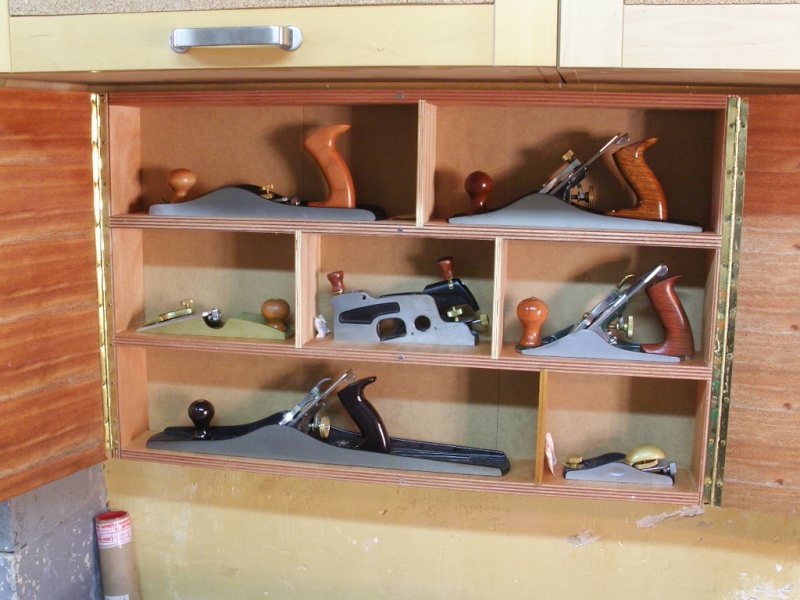

Message  damien58 Lun 18 Fév 2013 - 20:17
Quelques nouvelles de mon armoire à rabots.
J'ai terminé rapidement, je n'ai donc pas de photo de ces dernières étapes.
Pour les portes, j'ai souhaitais faire le plus léger pour éviter tout des-équerrage avec le temps.
Je me suis servi de contreplaqué de récup de 3mm et de charnières à piano.
[Réalisation] Une armoire à rabots - Page 2 Snb12427
Les portes étant très minces, j'ai dû ajouter des tasseaux, toujours de récup, pour fixer les charnières à piano.
De même, pour fermer les portes, j'ai choisi de procéder par recouvrement, une porte recouvrant l'autre. Un tasseau sert à masquer la jonction et de poignée.
[Réalisation] Une armoire à rabots - Page 2 Snb12425
Je me suis servi d'aimants pour assuré la fermeture des portes
[Réalisation] Une armoire à rabots - Page 2 Snb12426
Il me reste à l'accrocher au mur au-dessus de l'établi.

[Réalisation] Une armoire à rabots - Page 2 Empty Re: [Réalisation] Une armoire à rabots
Message  guillaume22 Lun 18 Fév 2013 - 20:24
Bonsoir Damien,
très joli tes portes elles donnent beaucoup de charme à ton armoire et ton CP est très beau, bonne idée tes aimants encastrés tu nous fera une tite photo quand elle sera pendu.
Amicalement guillaume.
Message  desmo 38 Mar 19 Fév 2013 - 8:25
Salut Damien,
Sympa ton armoire, ainsi tu les auras a porté de la main.
Penses tu mettre une feutrine sur tes étagères pour protéger tes fers et semelles ?
Bonne continuation .
Amicalement, Cyril
Message  damien58 Mar 19 Fév 2013 - 11:50
desmo 38 a écrit:Penses tu mettre une feutrine sur tes étagères pour protéger tes fers et semelles ?
Merci Cyril et J.M
Concernant la feutrine, je pense m'abstenir, j'ai déjà des soucis de corrosion, mon atelier n'étant pas chauffé.
Je crains que la feutrine ne stocke l'humidité et ne corrode gravement la semelle des rabots...
Je mettrais peut-être de petits tasseaux pour éviter que le fer ne soit en contact avec le bois.
Pour la finition, je m'en suis tenu à l'huile que j'ai utilisé pour mes établis.
Comme je vais ranger des rabots métalliques dans cette armoire, je pense que l'huile devrait aider à lutter contre l'humidité ambiante.
Les rabots sont eux-même enduit de produit anti-corrosion. L'huile et ce produit devrait assurer une protection optimale...
Message  J-Max.fr Mar 19 Fév 2013 - 12:00
Damien, à ta place je ne protégerai pas l'intérieur, même avec une cire.
En effet, tu limiteras la régulation naturelle du bois face à l'humidité.
Or cette propriété est ta seule garantie pour la protection de tes rabots.
Avec de l'huile ou une cire, la condensation peut perler en surface,
alors que si tu laisse le bois naturel, l'humidité sera absorbée dans le bois,
ou restituée dans l'air si celui-ci devient trop sec.
Messages : 3671
Points : 8941
Localisation : Breizh
http://www.j-max.fr
Message  damien58 Mar 19 Fév 2013 - 17:14
J.Max, j'ai déjà passé l'huile. Il me fallait protéger mon armoire, dans le cas contraire elle se serait abimer trop rapidement.
Néanmoins, je ne pense pas que l'huile bloque complètement les propriétés de régulateur d'humidité du bois...
J'ai donc fixé l'armoire au mur avec deux tiges filetées grâce à un scellement chimique.
Malheureusement, les murs de l’atelier partant en morceaux à cause des années d'humidités,
Je suis obligé de procéder de la sorte pour tous les éléments que je souhaite fixer solidement...

Mes rabots ont pris place :
[Réalisation] Une armoire à rabots - Page 2 Snb12429
Je les aurai tous sous la main dorénavant !

Jolie collection Damien, et bien rangée désormais.
Bravo pour ta réalisation Wink

Très bien cette armoire, tes rabots sont tout confort Smile

Bravo , ton poste de travail ce confirme ! Tes rabots ont de l'allure et ressortent bien de leurs rangements !
Une petite idée pour leurs conservation, mettre un sachet de silicate suspendu a chaque compartiment et tu n'auras plus de soucis !

bravo Damien elle est très bien ton armoire ^^ et le CP pour les portes est superbe
et que de beau rabot, tu as bien de la chance ...
