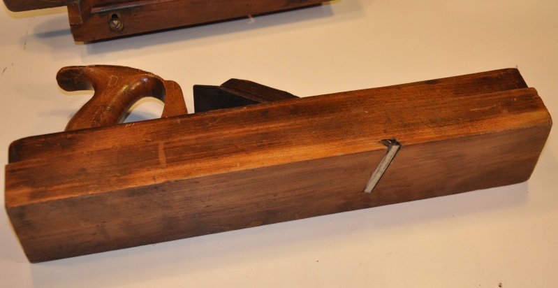

Ta question n'est pas du tout idiote mais très interessante. En fait on s'est bien et mal compris à la fois: il y a un lien direct, géométrique entre l'angle avec le quel on pousse le rabot (droit ou en biais) et l'angle d'attaque resultant, celui sous lequel la lame aborde le bois. C'est pour ça qu'on disait (marty et moi) que l'angle d’affûtage n'est pas un paramètre si important puisque en poussant en biais le rabot on peut le modifier (en l'abaissant jusqu'à le rendre nul quand le tranchant est parallèle au sens d'avancement) .
Maintenant, pourquoi ne fait-on pas de rabots avec le fer en biais? Et bien on en fait, mais leur usage est très limité.
Ils ont l'avantage de travailler avec un angle d'attaque réduit donc intéressant en bois de bout. Mais surtout de bien plaquer le rabot contre un guide, résultat de l'effort en biais sur la lame. Cela les rend intéressants pour des guillaumes spécialisés ( le guillaume est un rabot à raboter dans les coins). On trouve actuellement ce principe sur un modèle de rabot de paume à fer inversé de Lie-Nielsen (le n°140) et sur des rabots à araser les placages ou à ajuster les feuillures (Lie-Nielsen 95, 98, 99, Veritas edge trimming plane, Veritas side rebate planes, etc. pour ne parler que des rabots actuels)
Ils ont un très gros défaut: ils ne tolèrent pas la moindre imprécision dans l’affûtage, le fer est en effet taillé en biais selon un angle qui doit être exactement le même angle que l'angle de la lumière (la fente dans la semelle du rabot). Pour le dire clairement c'est une vraie m.. à affûter! C'est pourquoi il ne peuvent pas convenir pour un usage général.
PS. Une petite histoire pour rebondir sur la remarque et les photos de Meles: effectivement un copeau coupé par un fer en biais s'enroule vigoureusement en donnant une "papillote". Il y avait autrefois un rabot spécialisé anglais appelé "spill plane" qui avait un fer "la gueule en biais" et utilisait ce principe , non pour façonner une planche, mais pour produire des copeaux en forme de torche . C'était très commode pour transférer une flamme, dans un temps où les allumettes étaient chères! Les buralistes anglais, quand ils vendaient un cigare à un honorable gentleman, lui offraient en même temps le copeau de bois qui permettait de l'allumer proprement.

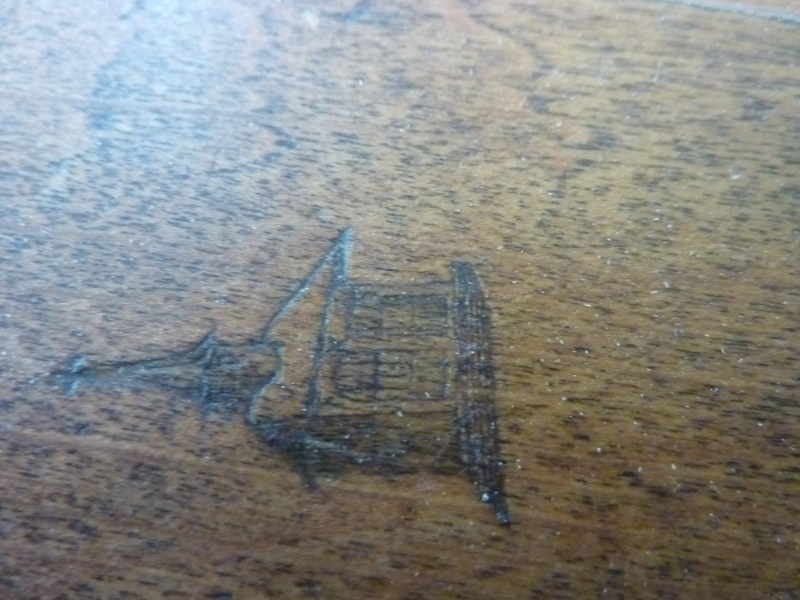

Message  pili le Dim 10 Fév 2013 - 17:12
Vincent et Sangten, j'ai un rabot de ce genre, que j'ai récupéré dans une brocante pour 3x rien, je n'ai pas trouvé le moyen de m'en servir encore,
mais par contre, je me fais un plaisir de vous le montrer...! cheers
Aux Rois du rabot, question. P1040120
Aux Rois du rabot, question. P1040121
Aux Rois du rabot, question. P1040122
Aux Rois du rabot, question. P1040123
il me semble que ce doit ètre la marque de La chapelle !
Aux Rois du rabot, question. P1040124
et en plus la lame est réglable !!!
Ce serait sympa si on savait quel usage il faisait !!!
A+ Pierre

Message  sangten le Dim 10 Fév 2013 - 18:38
Bien sûr
C'est un feuilleret. Il est magnifique. Pierre, tu as fait une très belle acquisition.
Tu m'as fait découvrir les rabots Lachapelle, dont j'ignorais l'existence jusqu'à ce jour. Je me coucherai moins ignorant.
Alain

Message  vincent91 le Dim 10 Fév 2013 - 22:38
Effectivement c'est un beau feuilleret de Lachapelle, fabricant franco-suisse
La vis que tu montres est la vis de réglage du contre fer et elle est du type classique sur les rabots français. La marque est bien celle de ce fabricant et représente dit Pierre Bouillot ( "les Rabots", Ed. Vial, 2010) "la chapelle du village de Tell, en Suisse au bord du lac des Quatre Cantons" en ajoutant que "cette marque peut concerner des outils fabriqués en Alsace aussi bien qu'en Suisse".
J'ai quelques rabots de ce genre: un feuileret avec un guide reglable guide qui est en bois et non en bronze comme le tien, et qui est double, permettant de regler la largeur en même temps que la profondeur de la feuillure. il est pourvu d'un deuxième fer, un fer inciseur qui aide à faire un angle net et verticale, ce à quoi contribue precdéjà le fer oblique dont l'effort de coupe plaque la pièce contre le guide.Aux Rois du rabot, question. 00111 Aux Rois du rabot, question. 00211
Un autre exemple, anglais celui là, de grand rabot à fer oblique intermediaire entre un guillaume et un feuilleret:je me suis fait plaisir à refaire le biseau du fer qui était faux comme un billet de trente et un francs et ça n'a pas été de la tarte aux kiwis.
frzisesAux Rois du rabot, question. 00310Aux Rois du rabot, question. 00410
Ces dernier rabots ont maintenant surtout une fonction décorative. En revanche les "side rebate planes", rabots à cotés de rainures, restent le moyen le plus pratique de retoucher un rainure trop étroite, là où une reprise à la défonceuse nécessiterait un réglage laborieux . Ils s'utilisent par paires: un pour le flanc droit , l'autre pour le flanc gauche de la rainure. Bon ça ne sert pas non plus tous les jours, mais Lie-Nielsen et Veritas en re-fabriquent. Les miens ont manifestement été faits par un artisan anglais pour lui même dans deux bouts de bois qui devaient traîner dans son atelier ( dimensions et de couleurs différentes), ce qui ne les empêche pas de marcher très bien. La encore le fer oblique aide le rabot à bien plaquer en fond de rainure. Aux Rois du rabot, question. 00511
Tout ça pour confirmer que les fers obliques existent qu'ils sont jolis mais d'usage rare.
