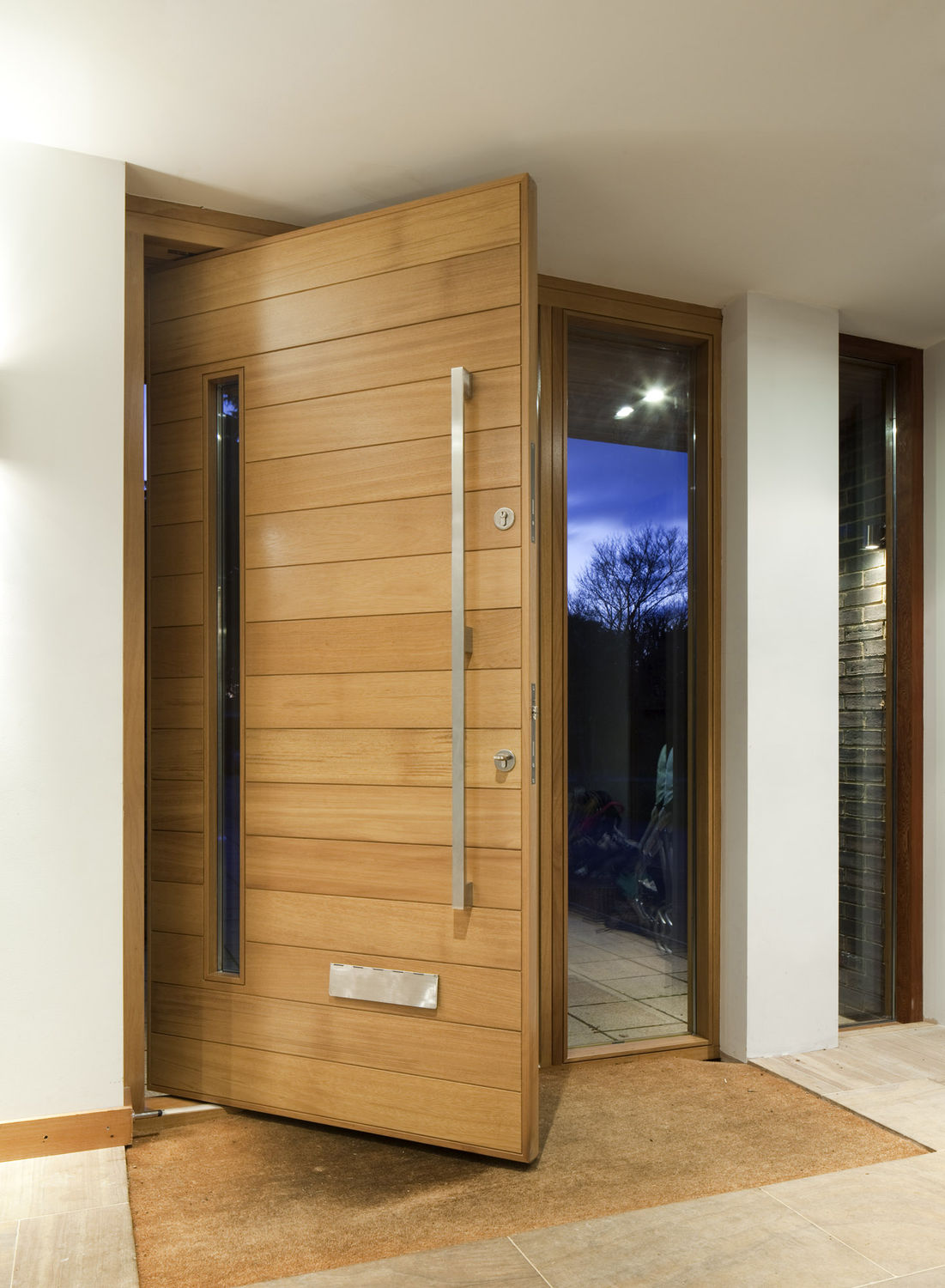

voila ma solution pour une cabane d'un ami ; mais est ce hobbit compatible ?
pour info, cette fenetre est en douglas mais il se fend à la longue avec les intempéries ; c'est pas le bon bois pour ce genre de projet
sinon j'avais mis en bookmark cette maison hobbit peut etre dans l'espoir d'en tirer des idées
lien maison hobbit

l'avantage des charnières c'est que tu fais un encadrement de porte classic mais rond alors que le pivot déporté contraindra à réaliser un encadrement de porte en plusieurs partie dont une partie sera montée sur la porte elle même, je ne sais pas si c'est assez clair la photo le montre bien c'est le rebord dont parle Cyril.

La porte avec le cèdre, c'est un peu la galère car le bâti est inversé.
En clair, la grande partie de la porte ouvre vers l'intérieur,
et la partie après le pivot ouvre vers l'extérieur.
Du coup il faut prévoir la double forme du bâti,
avec un point de jonction soit décalé, soit en sifflet autour de l'axe.
Si j'avais à réaliser cela, je ferai comme sur la porte de Bilbo :
une charnière rapportée vers l'intérieur.
Ça peut être réalisé avec de simples gonds de portail, inclus ou non.
Là au moins, le bâti est simple, le plan de joint également,
et les galères ne seront pas à prévoir.
Car une porte rectangulaire qui joue, on peut toujours rectifier.
Un double bâti inversé, bon courage !

j'ai opté pour le systeme sur pivot car je n'ai pas le choix puisque derrière la petite partie se situe mon conduit de cheminée, donc je n'ai d'autre choix que de pivoter "autour". Ce sera donc la porte sur pivot avec toutes les difficultés que ça entrainera.

Pour moi c'est exactement le même principe que les portes pivotantes :
(il y en a plein ici )
et en cherchant à peine plus loin :
Charnière pour porte pivotante
(et pour le fixer sur une porte ovale, il suffit peut etre de faire une entaille droite ... )
