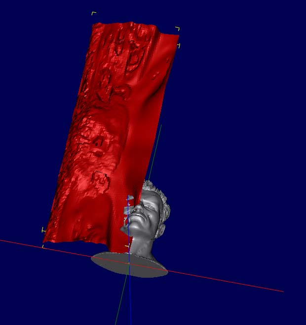

Ah oui, il y a au moins 2 erreurs
1) tu doit positionner l'objet source comme expliqué sur la "doc" pour le déroulage, c.a.d avec l'axe de rotation aligné sur Y (l'axe vert) et non pas sur Z comme sur ton dessin. (comme sur l'image de la fenêtre du plugin) cette orientation est obligatoire.
l'objet déroulé
![[Cambam - Plugin] Quelques plugins utiles - Page 7 T2_110](https://i.servimg.com/u/f11/14/07/22/66/t2_110.jpg)
2) la surface déroulée est prête pour un enroulement sur Y une fois le processus terminé, mais si ton 4 ieme axe est aligné sur X alors une fois la surface déroulée, tu dois tourner cette surface résultante de 90° autour de Z pour qu'elle puisse s'enrouler sur X avec Wrapper.
![[Cambam - Plugin] Quelques plugins utiles - Page 7 T2_210](https://i.servimg.com/u/f11/14/07/22/66/t2_210.jpg)
Il faudra aussi revoir ta gestion des limites, car en bout, la fraise a tendance à redescendre, ce qui va te faire une marque en creux à la jonction des 2 bouts après enroulage.
![[Cambam - Plugin] Quelques plugins utiles - Page 7 T2_310](https://i.servimg.com/u/f11/14/07/22/66/t2_310.jpg)
![[Cambam - Plugin] Quelques plugins utiles - Page 7 T2_410](https://i.servimg.com/u/f11/14/07/22/66/t2_410.png)

Re: [Cambam - Plugin] Quelques plugins utiles
merci David
j'aurai du y penser
c'est sur que si c'est l'objet qui tourne en orbite autour de l'axe, çà va pas le faire.

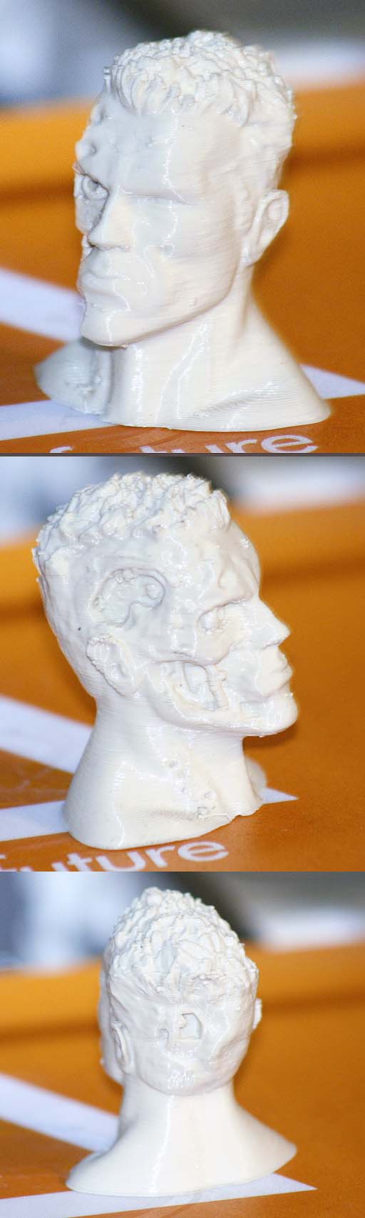

Je viens de le faire en impression 3D
(hauteur 50mm)
![[Cambam - Plugin] Quelques plugins utiles - Page 7 Termin10](https://i.servimg.com/u/f11/14/07/22/66/termin10.jpg)
c'est pas mal du tout
je l'ai fait en bois est elle était bien aussi, mais j'ai voulu faire une passe de finition
avec une fraise de 3 hémisphérique et çà me l'a massacrée. ( on ne prend pas assez le temps de regarder le gcode )
j'avais pas fait de photo de l'ébauche
mais je n'ai pas dit mon dernier mot
