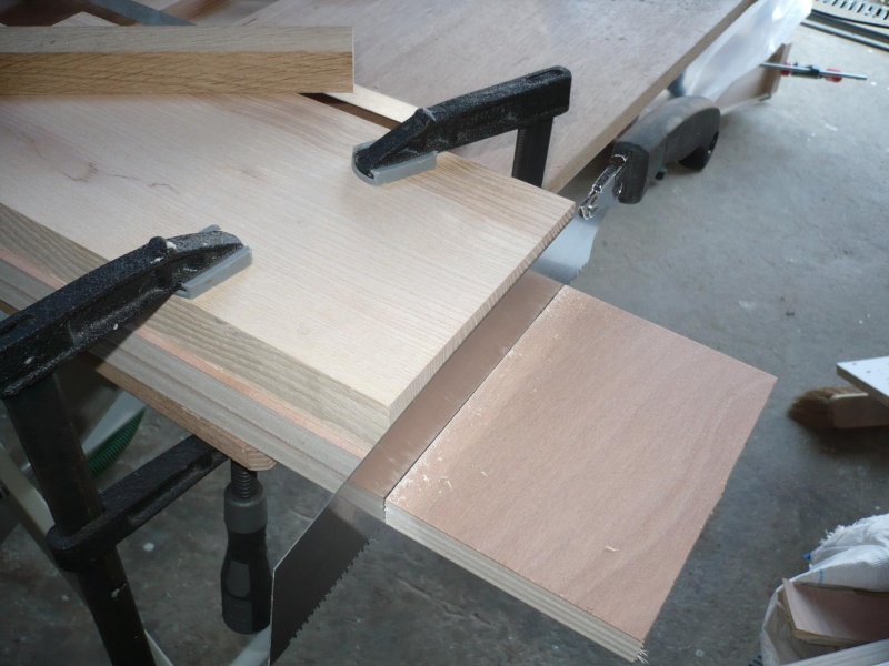

pour couper à la longueur j'ai pris la scie japonaise et un martyr bien à l'équerre
pour suivre le biseau en bas et en haut j'utilise ma fausse équerre, l'angle est de 11°,
calage de la scie pour la coupe d'angle et s'est parti

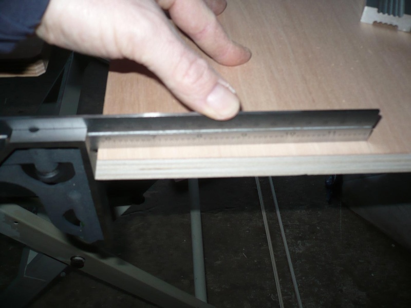

J'utilise une équerre à combinaison pour vérifier si je suis bien parallèle pour couper les cotés opposés

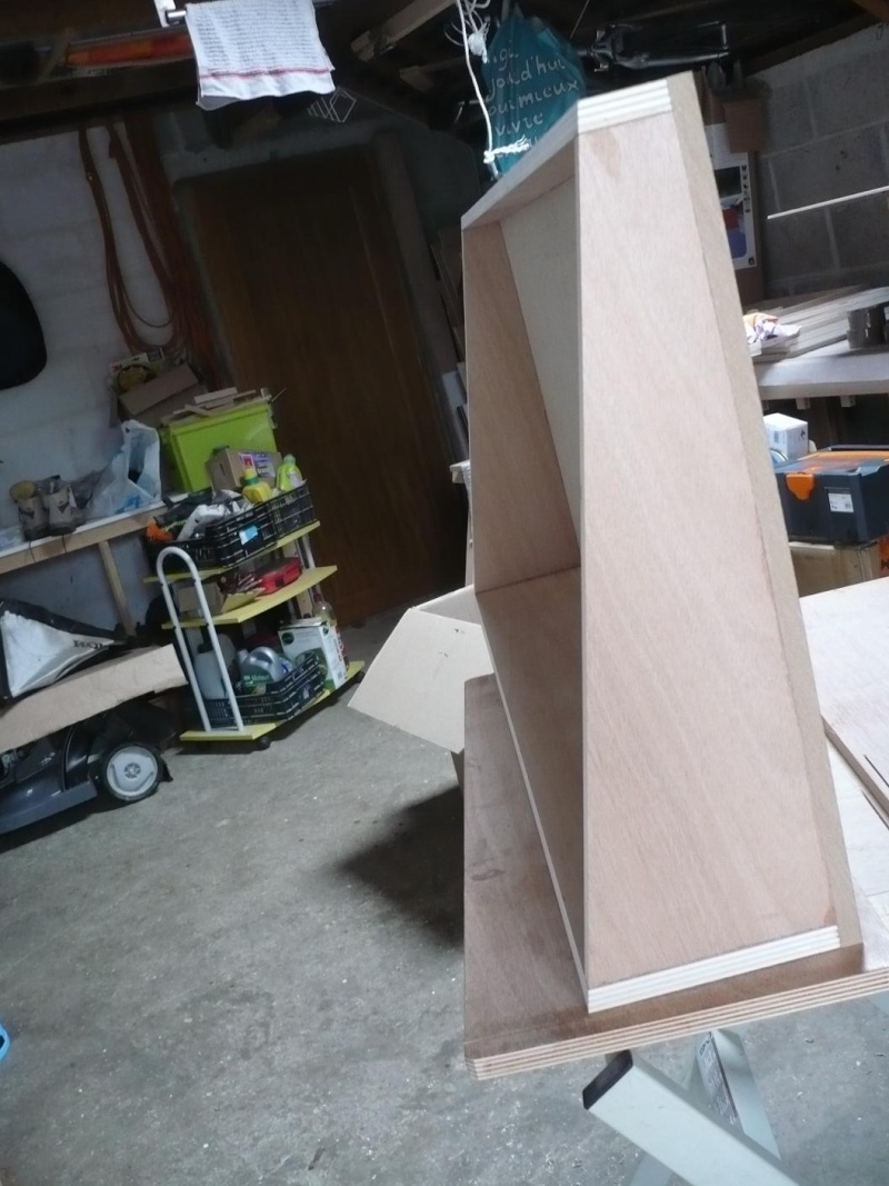

un petit montage sans rien pour vous montrer à quoi il ressemble
Malgré ses apparences ce couvercle pour le moment m'a donné pas mal de fil à retordre car n'ayant pas la possibilité d'avoir le caisson comme exemple je fais selon les cotes que j'ai prises et en plus le caisson du dessous n'est pas d'équerre, il est plus long devant que derrière mais je dois faire avec, pour l'assemblage je vais procéder comme pour mon premier établi je collerai les partie puis dans la foulé je cheville.
Normalement je n'ai que le couvercle à faire sans le revêtement et la quincaillerie, mon voisin veut s'en charger sauf s'il change d'avis d'un coté je préférerai le faire en totalité, j'aurai moin l'impression d'un travail pas fini.

voila pour le dernier sujet en cours, vu que l'achat de notre futur maison se concrétise de plus en plus il ne faut pas que traine trop à finir le couvercle, par manque de chance j'ai du refaire toutes les coupes car il était trop bas le dessus du piano dépassait de 5 mm mais faute à un changement de dernière minute du coup j'ai recoupé avec 1.5 cm de plus au moin pas de souci et le peu de chute de CP que j'ai m'on sauvé.
J'ai oublié plein de photos donc je vous montre l'avancement, le cadre est collé suite à ça je suis allé chez mon voisin pour faire les marques sur le plateau du dessus car je n'ai pas droit à l'erreur et j'ai pu coller le dessus, il est en MDF de 15 mm 11.90 euros contre 45 euros pour du CP c'est vite vu et ça coûtera moin cher à mon voisin
pour renforcer le tout ( j'en fait peu être trop mais ça cassera pas ) je cheville tout le fond en plus
et pour ne pas trop fragiliser le cp avec le marteau j'enfonce toutes les chevilles avec mon serre joint, une technique plus rassurante.

bonjour guillaume,
A ta place, si le couvercle était trop court, j'aurai mis une alèse en bois massif sur le champ du cadre, çà aurait en plus fini le bord du contreplaqué.
Pour enfoncer les chevilles en bois, j'ai un marteau Facom avec les embouts en plastique. Tu aurais pu prendre une petite cale en bois pour les enfoncer, non?

Bonsoir Joël,
J'avais pensé au début à corriger avec une alaise mais j'ai préféré refaire les pièces entière s'était pour moi moin contraignant car pas de raboteuse pour amener les pièces à la bonne cote de plus qu'il y est du massif ou pas n'apporte rien au look car le tout sera revêtit, pour les bords en CP je vais coller en plus une baguette de finition en MDF pour solidifier les partie en appuie et plus le couvercle sera léger plus mon voisin sera contant.
Pour les chevilles j'ai bien un marteau avec des bout en plastique dur, je l'ai utilisé juste pour guider les chevilles au début mais je préfère la technique du serre joint pour le bruit ( pas de bruit le dimanche ) et ne n'ai pas envie de recommencer le cadre donc pas de risque d'éclatement.
Pour la suite on verra, comme tu dis peut être de nouveaux fils en perspective en tout cas je l’espère.
